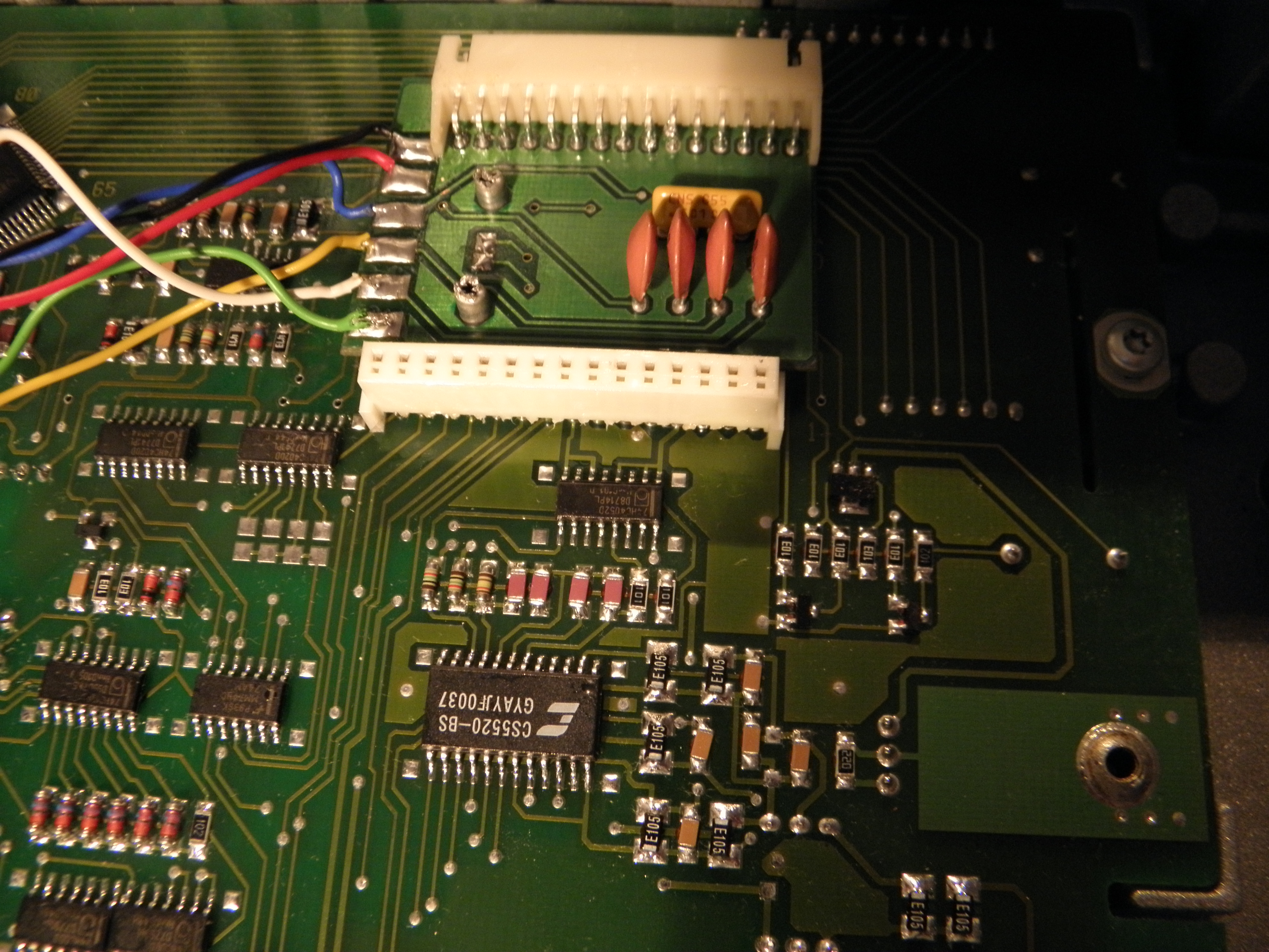

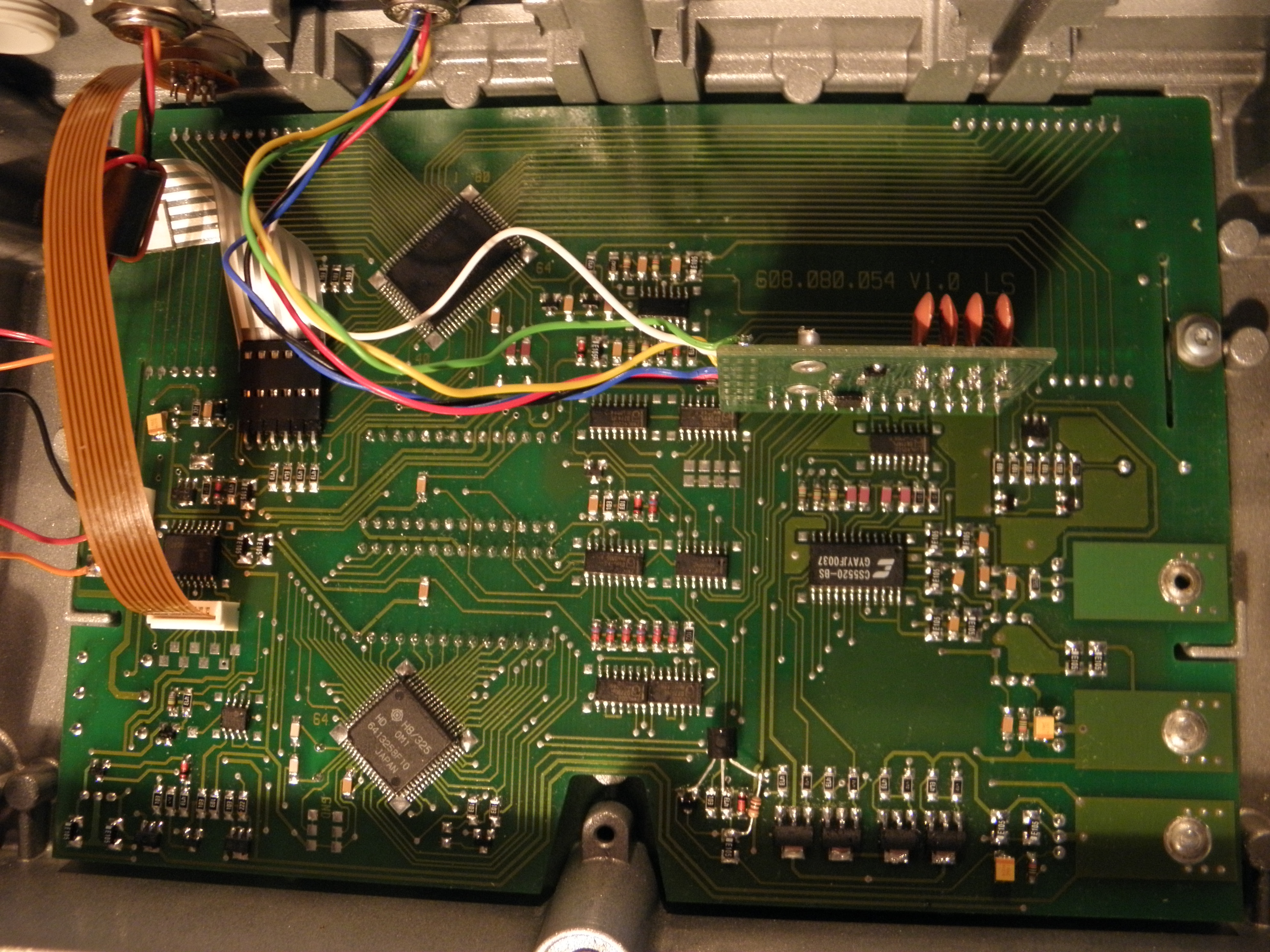

    Waga jak w temacie wskazuje cały czas --0--. W czasie kalibracji działki płyną. Płyta wagi jest czysta. Elektrolity w zasilaczu wymieniłem, stabilizatory sprawdziłem. Czujnik sprawdzony został innym miernikiem i jest dobry. Przelutowałem płytkę z zworką i podłączeniem czujnika. Jest na niej 93C68 - co to jest? Gdzie zainstalowany jest przetwornik A/D.

    Płytka wagi czysta - sprawdziłeś wizualnie czy umyłeś ją. Mimo że nic nie widać to w wagach kilkunastoletnich należy dokładnie izopropanolem umyć część analogową czyli okolice podłączenia przetwornika. W tej okolicy znajduje się również przetwornik A/D. Dawno już nie widziałem tej elektroniki. Jeśli załączysz zdjęcie to Ci wskażę miejsce jego położenia. 93C68 to eeprom. Wystarczy wpisać w google.

    Płyta 3 razy wyczyszczona izopropanolem oraz cała przelutowana. Wartość działek odczytana w trakcie kalibracji to:
    0kg - ok. 138668
    10kg - ok. 188338
    30kg - ok. 287678
    20kg - ok. 238012
    Czyli tragicznie nie jest.
    Działki płyną najczęściej po +/- 5, ale zdarza się, że zaczynają zmieniać się w większym stopniu.
    Po kalibracji pojawia się -1111.
    Przetwornik A/C to chyba CS5520 (w obudowie SMD24). Spróbuję jutro go kupić. Jedyny pomysł to podmienienie go lub próba kalibracji w dwóch punktach, tylko nie wiem czy jest możliwa w s20 2763.
    Podpinam zdjęcia płyty.
