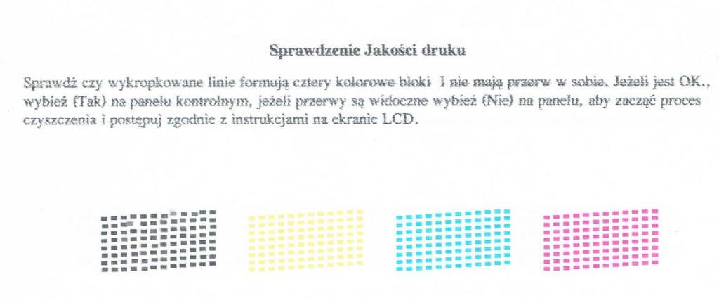

    Z dnia na dzień drukarka zaczęła rozmazywać czarny tusz. Chciałem wstawic zdjęcie zgodnie z zaleceniami ale ten kreatorek mi nie działa, więc:
    DCP-395CN - Rozmazywanie czarnego tuszu, czyszczenie głowicy nie pomaga
    Głowicę czyściłem wielokrotnie z keatorka drukarki a także z wykorzystaniem menu serwisowego.
    Coś się da z tym rozmazywaniem zrobić, czy zacząć myśleć o nowej drukarce?

    Ewidentnie głowica jest nadal niedrożna. To że ją udrażniałeś nie znaczy że ją udrożniłeś. Kup jakieś płyny do udrażniania i spróbuj ją udrożnić. Jest wiele tematów o sposobach udrażniania i stosowania płynów, np. ten Link

    Dzięki za podpowiedź, ale poległem.
    Wywaliłem z pięć dych na płyny i tusze, poświęciłem z osiem godzin pracy i czarny jakby trochę się poprawił, ale magenta się schrzaniła.
    Oglądam się za nową drukarką i chyba raczej nie będzie to brother :(
