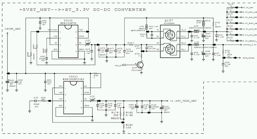

    Proszę osoby o pomoc w rozszyfrowaniu spalonego elementu na płycie głównej o oznaczeniu IC101.
    Widoczny napis to BD9.... jest to smd 8 pin.
    Monitor to M4213CCBA
    Płyta o oznaczeniu EAX61137904 drugi AGF33515711.

    Kol. z LG zaszyfrowali ów IC101 Link_ przejdz na stronę 6
    EAN52430801 Ic,dc,dc Converter [Ic101] IC101
    Co to jest ów EAN52430801 >> nie wiem!

    Dziękuję za szybki odzew i szczególnie kol. dorota_g za schemat,który rozwiązuje oznaczenie elementu.
    Kol. Lisek również(odp.mineły się)
    Jest to BD9130EFJ, piny mas i zasilania są zgodne z płytą i schematem.
    Liczyłem, że będzie to "jakiś"tranzystor. Natomiast jak podaje pdf jest to 2A regulator.

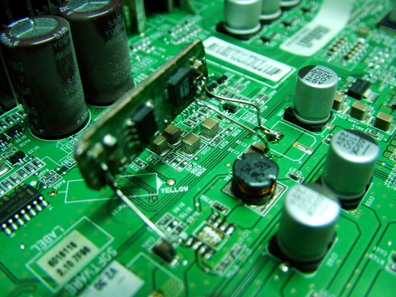

    W przeciwnym przypadku przychodzi mi namyśl tworzenie własnej "hybrydy"-stabilizatora 1,25V.

    Tutaj masz Link_pełny wybór IC dla zbudowania czegoś takiego samego.
    Orginał tylko Chiny lub ze starego sprzętuL CD LG
    Lub kupic gotowe przetwornice DC-DC na takie napięcie

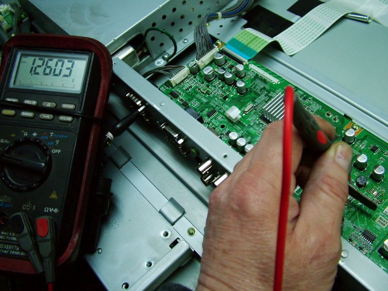

    Wstawiłem w miejsce BD9130 fragment płytki z zailaczem 1,25V.
    Rzeźba ładnie ruszyła.LED zapalił i monitor ruszył.

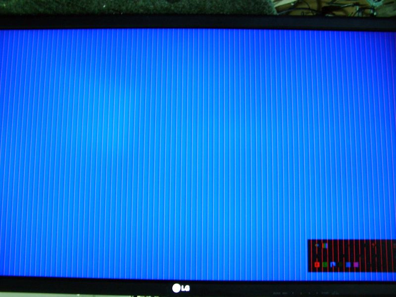

    Monitor z menu bez zastrzeżeń. Problem z pojawił się jak podałem obraz z laptopa.
    Na monitorze są pionowe co 1cm czerwone linie.
    Obraz podałem przez kabel RS232 jak i HDMI-efekt ten sam.Próbowałem obrócic moją rzeźbę pionowo i poziomo aby
    wykluczyć ew.załócenia zasilacza na płytkę główną-brak reakcji-ciągle czerwone prążki.
    Podpowiedzi mile widziane.
    Wstawiam też pare zdjęć .
    Zapomniałem - przed wymontowanie BD miało wypaloną dziurkę(na foto mało widoczna) a napięcie wyjsciowe było 2,9V.
