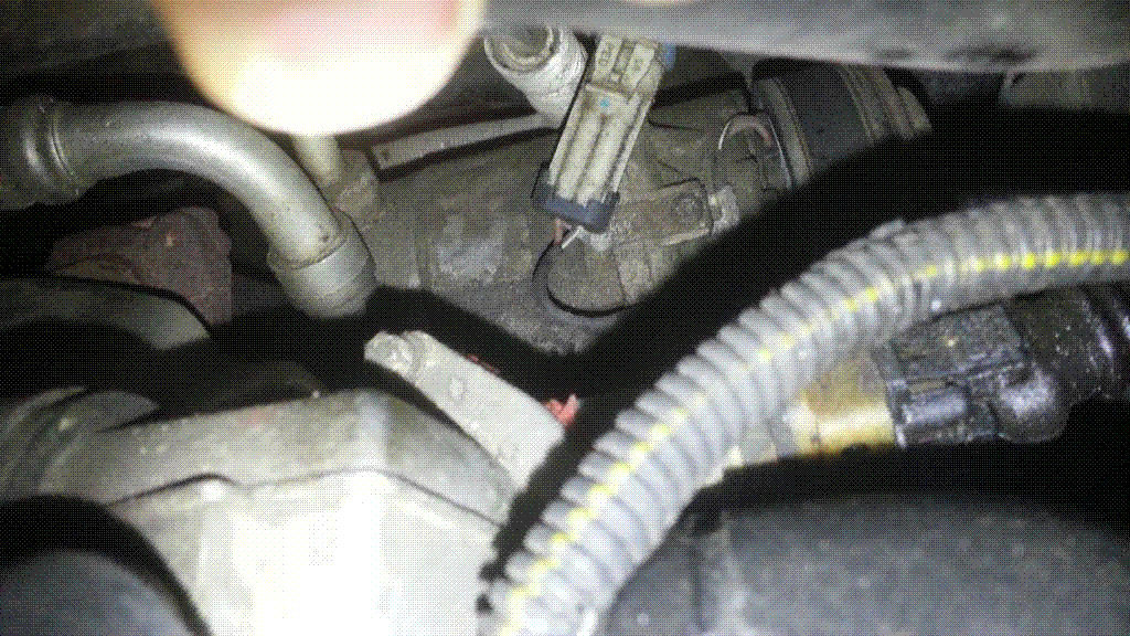

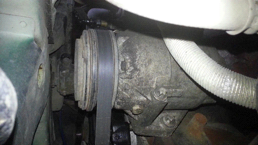

    Witajcie.
    Mam nieszczelny kompresor i przymierzam się do jego regeneracji. Niestety nie mam na nim żadnych oznaczeń. Możecie mi pomóc określić jaki to model ?
    Auto Opel Astra G X16XEL 99r.
    Astra G X16XEL - Identyfikacja kompresore klimatyzacji Astra G X16XEL - Identyfikacja kompresore klimatyzacji Astra G X16XEL - Identyfikacja kompresore klimatyzacji
    Z góry dziękuję.

    Wiem że temat nieco archiwalny, lecz może komuś się przyda.
    Ja w swojej ASTRZE G z 98r. silnik X16XEL mam kompresor;
    -DELPHI 4396
    -Part 09174396
    -Pag oil B0401059
    R134a
    Code 082681535

    conrad9210
    Dokładnie taki kompresor posiadam. Dziękuję za pomoc :) Pozdrawiam
