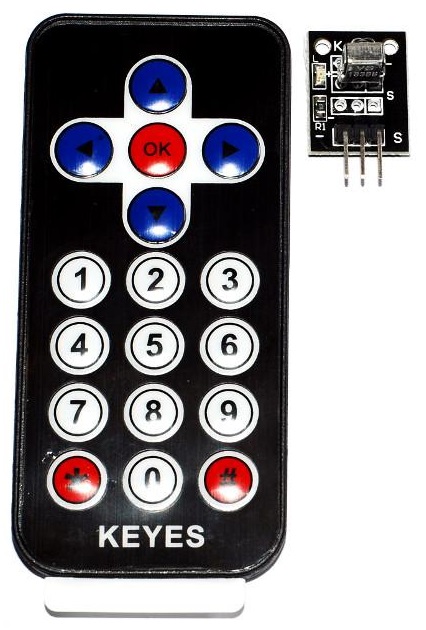

  • #6 14236131
    dasej
    Poziom 32  
    przekroczyłem limit prywatnych wiadomości.
    a pilot pracuje na jakiś kodzie 32bity, chyba nie jest to RC5
    można prosić o kontakt na maila.
    Atmega328 - Przerobienie biblioteki rc5 Atmega8 -> Atmega328
    na bibliotece arduino popełnia błędy
    na tej działa topornie ale nie popełnia błędów
    da radę ktoś przełożyć to na avr gcc.
    link do strony autora http://cpre.kmutnb.ac.th/esl/learning/index.php?article=ir-receiver
    Kod: C / C++
    Zaloguj się, aby zobaczyć kod
