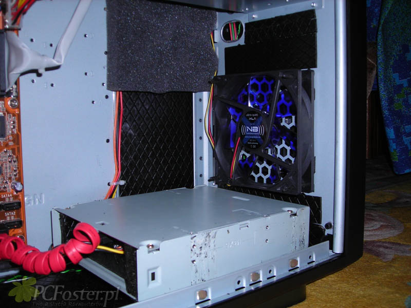

    Ogólnie będzie troszkę gorzej niż w metalowej obudowie, na Twoim miejscu przeszedłbym się do sklepu komputerowego i wziął za parę groszy jakiś zepsuty napęd bo:
    1) aluminium jest pewniejsze niż karton
    2) nie będziesz mieć problemów z mocowaniem
    3) lepiej wygląda od kartonu

    Co do bitumenboxa - to dysk może być w pozycji do góry nogami, tzn. elektroniką do góry? I jeszcze: taka "kanapeczeka" nie zmieści mi się na dole obudowy. Musi być w zatoce 5'25. Da radę ją normalnie przykręcic śrubkami, czy trzeba na gumach od majtek?
    Może być odwrotnie, wejdzie spokojnie do zatoki 5'25.

    Obrócenie dysku do góry nogami nie skróci jego żywotności, co do maty 0.5x0.5m z dużym zapasem wystarczy.

    Nie kombinuj z tą gumką, zrób tj. tutaj
    Czy kartonowe pudełko do bitumiboxa HDD jest bezpieczne i skuteczne?j:

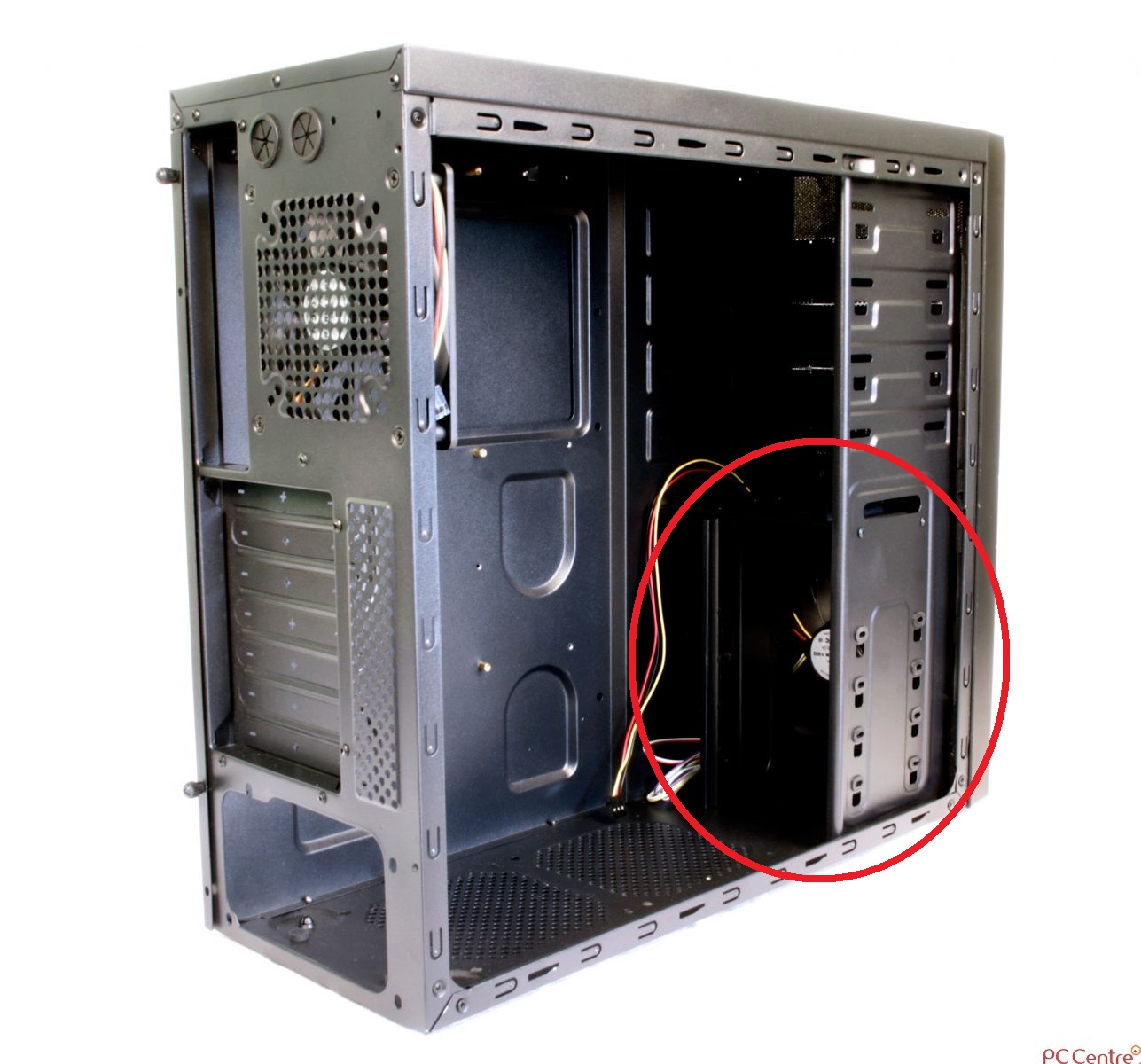

    black105 napisał:
    No właśnie na początku też tak chciałem zrobić, ale jak pisałem w 8. poście, mówiłem, że nie zmieści mi się on na dole obudowy, z powodu koszyczka na dysk. A przecież go nie wymontuję bo się nie da, daję przykładowe zdjęcie brutusa 410 z zaznaczonym koszyczkiem
    Da się go wyciąć :P Co do wkładania CD romu, możesz zdjąć przedni panel i włożyć go od przodu, nie musisz zdejmować chłodzenia procesora.

    black105 napisał:
    Nie zamierzam wycinać tej półki na dysk.
    Możesz zamontować wszystko w oryginalnej zatoce na CD-ROM.
    Ew. położyć pod płytą główną (na dole, tam gdzie jest miejsca na wentylator).
  • #23 13636070
  • #24 13636153
    MrDoimer
    black105 napisał:
    Pod płytą główną tam gdzie są miejsca na wentylator się nie zmieści.
    Na pewno ?

    MrDoimer napisał:
    Na pewno ?
    Zmieścisz zasilacz przy takim położeniu bitumebob'a?
  • #26 13636353
    MrDoimer
    Rzeczywiście. Nie pomyślałem o tym.
    W takim razie zostaje oryginalna zatoka "5.25.

    Po to jest obudowa z CD-ROM'u aby mata bardzo ściśle przylegała do dysku i dzięki temu odbierała z niego ciepło - inaczej usmażysz nowy dysk.
