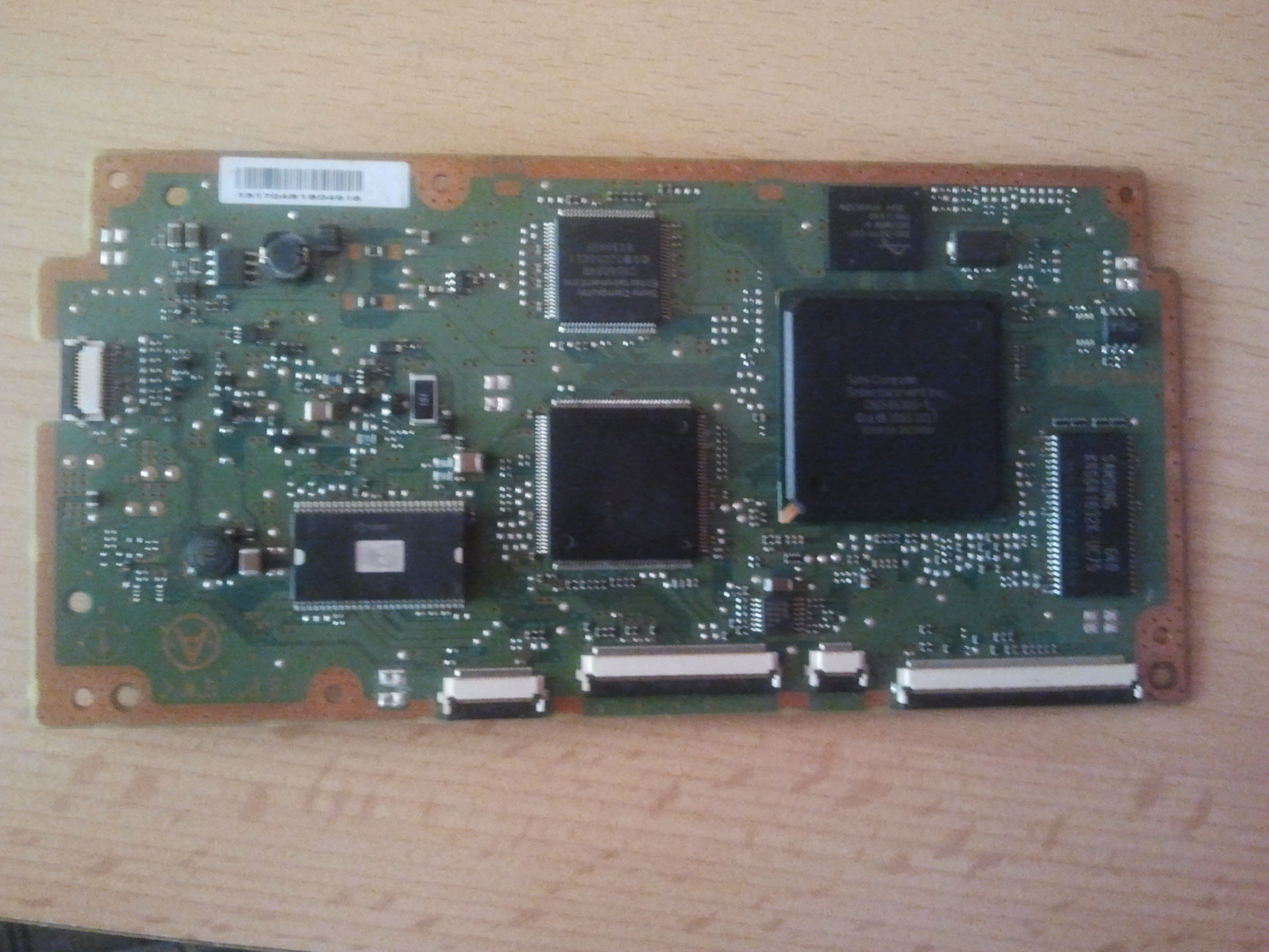

    Kupiłem używane ps3 bez napędu CECHC03
    Zastanawiam się czy jest możliwe połączenie płyty ze starego napędu z nowym, tak aby płyta główna rozpoznała nową część, czy jednak nadal jest potrzebne parowanie?

    Witam Jeśli kupiłeś ps3 bez płytki napędu ,pozostaje tylko opcja sparowanie napędu.

    kupiłem PS3 ze starą płytką napędu, bez napędu blu-ray

    W takim razie jeśli kupiłeś konsolę z płytką i jest na pewno z tej konsoli to nie trzeba nic parować. Wystarczy wstawić płytkę do napędu i powinno śmigać. Pozdrawiam

    Pamiętaj że do ps3 było kilka rodzajów napędu. Upewnij się że laser jest taki jaki potrzebujesz. Jeżeli dobrze pamiętam w cechc jest to KES 400A ale sprawdź to jeszcze.
