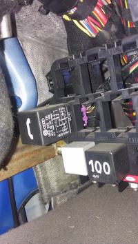

    kupiłem auto golfa iv i mam tam zamontowany powyższy przekaźnik ( z symbolem słuchawki )
    Czy ktoś wie jak on działa?
    mamy piny:
    1
    2
    3
    4
    5
    6
    7
    8
    9
    czy mógłby ktoś nakreślić co on może przerzucać? może syganał dżwiękowy?

    Miejsce gdzie jest wpięte opisane jest jako: 7. Przekaźnik elektrycznej kontroli obrotów (EPC) (94)
    Link do pdf
    O ile sam przekaźnik działa tak jak powinien to "słuchawka" nie ma tu nic do rzeczy ;)

    Juz znalazłem odpowiedz na moje pytanie... w schemacie instalacji elektrycznej jest rozpiska pinow przekaźnika...
    vw golf - Prośba o wytłumaczenie zasday działa nia przekaźnika tel w samochodzi
    z interfejsu telefonicznego wychodzi masa podaczas połączenia... i idzie na przekaźnik... wtedy radio sie wycisza ( pina z przekaxnika na radio) oraz dzwiek z relefonu podawany jest na lewy przedni głośnik poprzez własnei przekaxnik... na zdjeciu wszystko ładnie widać....
