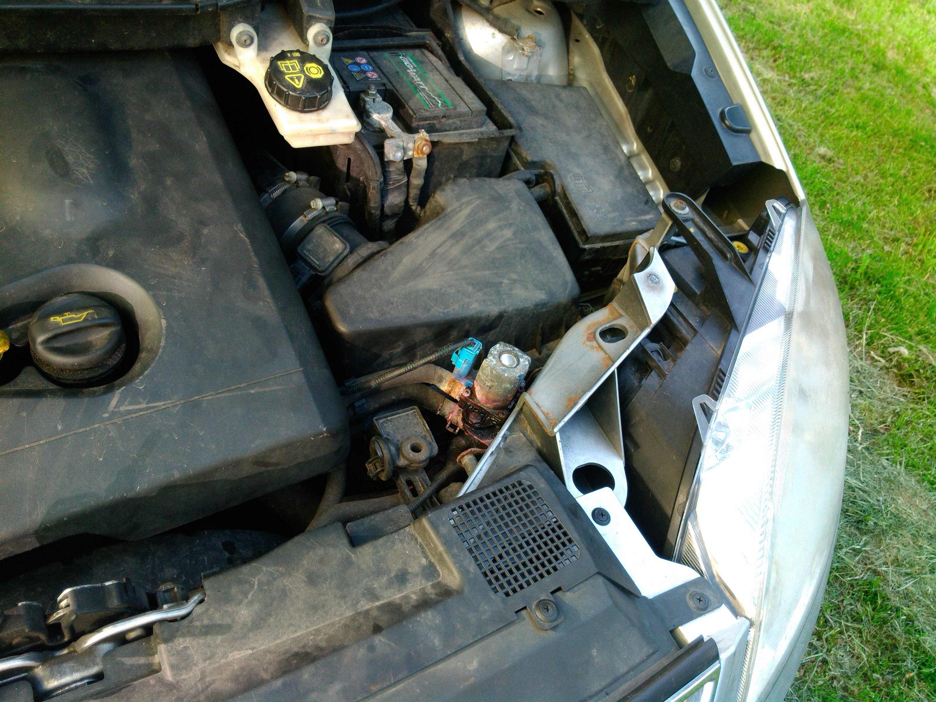

    Mam pytanie mianowicie chodzi mi o element zaznaczony czerwonym kółkiem, jak się to fachowo nazywa? Cieknie płyn mi z tego i jest tak zjedzone że nie mogę odczytać numeru części żeby kupić drugi.
    Z góry dzięki za pomoc.

    Trochę więcej informacji co do zapytania kolegi:
    Ford Focus C-MAX 2003r. 2.0 TDCi 136KM
    Szukany element połączony jest ze zbiorniczkiem wyrównawczym płynu chłodzące.

    Elektrozawór ogrzewania.
    Przykładowy nr:
    3M5H-6C534-BB
