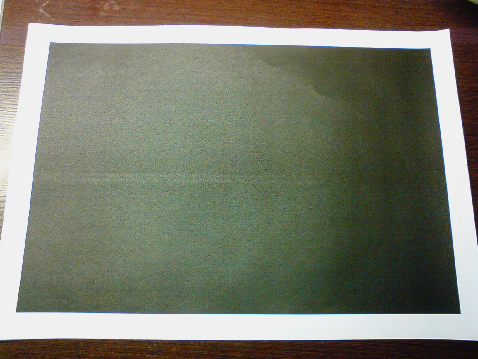

    Drukarka ma przebieg ponad 5,5 tys. stron. Od jakiegoś czasu drukuje powtarzające się co 75-76 mm blade obszary po lewej stronie. Toner niedawno dosypany. Czy to coś z kasetą czy jakiś wałek należący do drukarki jest uszkodzony?

    Oczywiście, że czyściłem. Z podobnego tematu (jednak nie znalazłem tam rozwiązania) wiem, że to może być coś z elektrodą/wałkiem transferowym (nie wiem gdzie tego szukać i jak się do tego dostać) lub coś z wysokim napięciem.

    leeart
    Poziom 35  
    Prawdopodobnie bęben w tonerze do wymiany.

    copyman
    Specjalista - kserokopiarki
    Miałem już takie przypadki i nie wiedzieć czemu wymiana tak bębna jak i PCR nic nie dawała ... Wygląda to tak jakby bęben wykazywał delikatne "bicie" w jednym punkcie - cyklicznie . Teoretycznie jego wymiana powinna pomóc ale nie przyniosła ona oczekiwanego rezultatu. Kiedyś dla testu podmieniłem jedną z bocznych pokryw kartridża i problem zniknął. Myślę więc że jest to spowodowane mechanicznym uszkodzeniem kasety. Przy obecnych cenach całych kaset zamiennych ingerencja w jej poszczególne elementy i ich wymiana mija się z celem. Chyba że to bardziej ambicjonalne zadanie i koszty nie grają roli ;)

    laserjack
    Elektroda ładująca a wałek transferowy, to dwie różne części. Elektroda /PCR roller/ jest w kasecie drukującej pod bębnem OPC, a wałek transferowy w drukarce pod kasetą. Dla mnie uszkodzony jest bęben OPC w kasecie.

    buh
    Pomogła wymiana kasety z tonerem na nową (wydałem około 50 zł).
