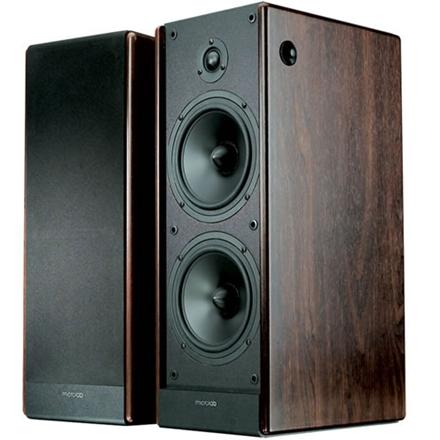

    Posiadam głośniki Solo 7C:
    Zmiana głośników z aktywnych na pasywne w celu dołączenia subwoofera -opłacalne?
    Jednak męczy mnie brak subwofera. Czy opłacalnym zabiegiem była by zmiana ich trybu pracy z aktywnego na pasywny i dołączenie subwoofera? Czy lepiej złożyć nowy zestaw od postaw?
    Pozdrawiam i dziękuję za pomoc.

    clain napisał:
    ... zmiana ich trybu pracy z aktywnego na pasywny ...
    Mógłby kolega bardziej to rozwinąć? W jaki sposób miałoby to być zmienione?

    Lepiej kupić aktywny sub i dostroić nim dół pasma,używane są tanie jak barszcz.
    Niż niszczyć coś dobrze zaprojektowanego.
