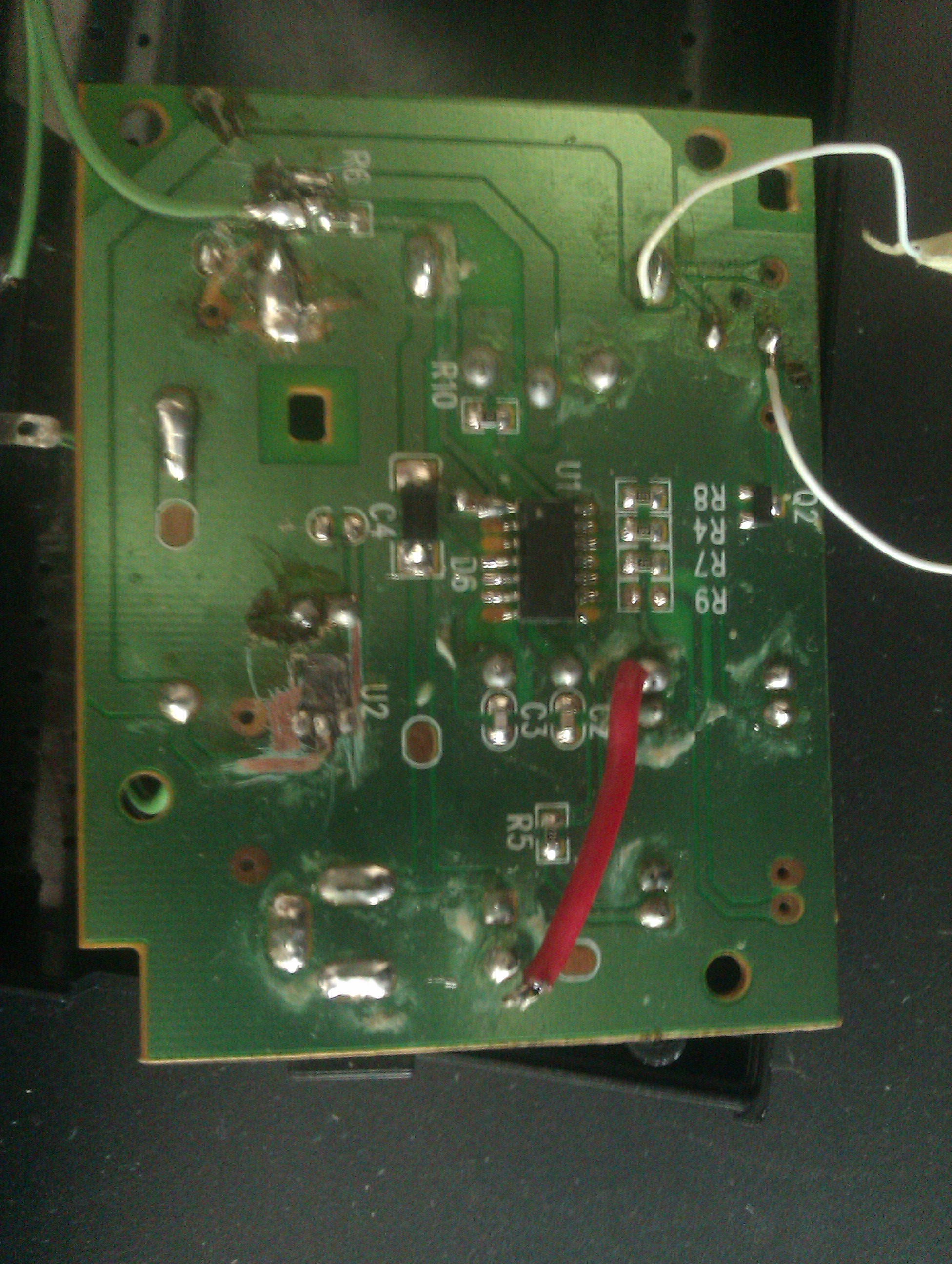

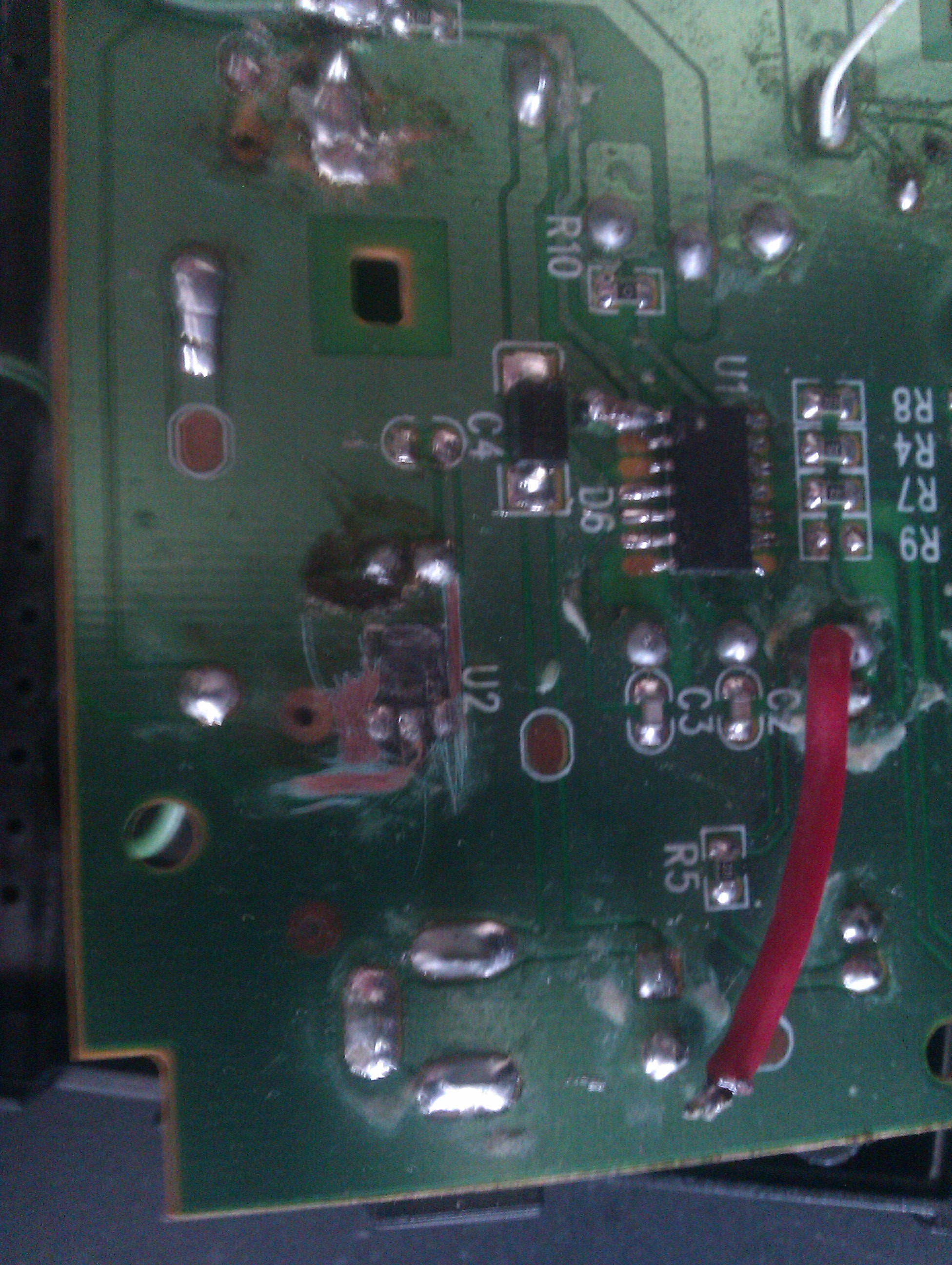

    Witam .
    Zakupiłem na aukcji internetowej elektroniczne ogrodzenie ( pastuch ) AG 161 . Niestety nie nacieszyłem się długo jego pracą gdyż po kilku miesiącach kompletnie spalił mi się w nim układ U2 do tego stopnia że nie jestem w stanie odczytać co to za układ był . Bardzo bym prosił o pomoc w odtworzeniu tego układu może ktoś ma podobne urządzenie ?
    Podaję link do takiego samego urządzenia na allegro: http://allegro.pl/ag161-niewidzialne-ogrodzenie-kojec-zagroda-dl-psa-i4278577906.html
    Z góry dziękuję za pomoc .
    Pozdrawiam .
    Tomek.

    przemek 22
    witam naprawiłem pastucha w miejsce u2 wlutowałem stabilizator ua7805

    erawisto
    Witam . A możesz wstawić zdjęcie wlutowanego tego układu , bo nie pamiętam gdzie idzie ten czerwony przewód , a myślę że do którejś nóżki tego stabilizatora .

    przemek 22
    niestety nie mam takiej możliwości bo już klient go zabrał spróbuj wstawić lepsze foty to może dojdziemy do tego

    erawisto
    Witam . Problem rozwiązałem , czerwony przewód należy podłączyć do środkowej nóżki ( masa ) stabilizatora napięcia , jak kolega wcześniej napisał UA 7805. Wszystko pięknie działa . A jeszcze tak zupełnie z ciekawości i trochę na przyszłość , ktoś może wie co to za układ jest U1 ??
