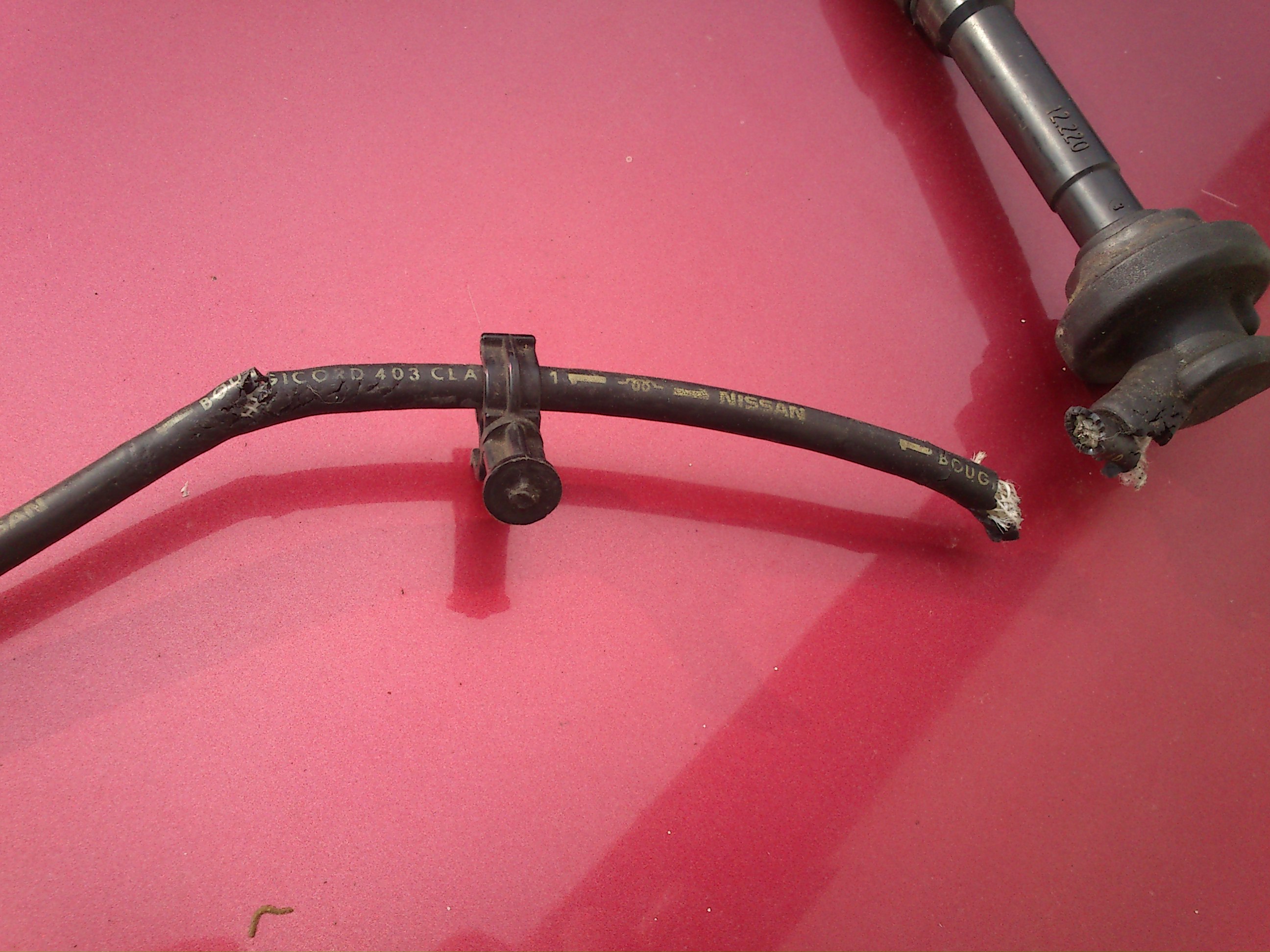

    Witam, w moim aucie pojawił się problem z przetapianiem/przerywaniem kabli WN. Na początku raz urwało kabel od pierwszego garnka a teraz potrafi urwać nawet wszystkie. Założyłem już trzeci komplet kabli ale niestety nie wytrzymał nawet 100km. Kable zawsze są zerwane (przetopione?) u nasady świecy lub z drugiej strony przy aparacie zapłonowym. Świece wymienione, kopułka aparatu z palcem również wymieniona. Na kablach widać również dziurki jakby je coś przegryzało jednak dzieje się to w różnych lokalizacjach więc opcję z prześladującym mnie zwierzem raczej mogę wykluczyć. Bardzo proszę o pomoc ponieważ samochód to moje narzędzie pracy. Silnik to GA16DE.

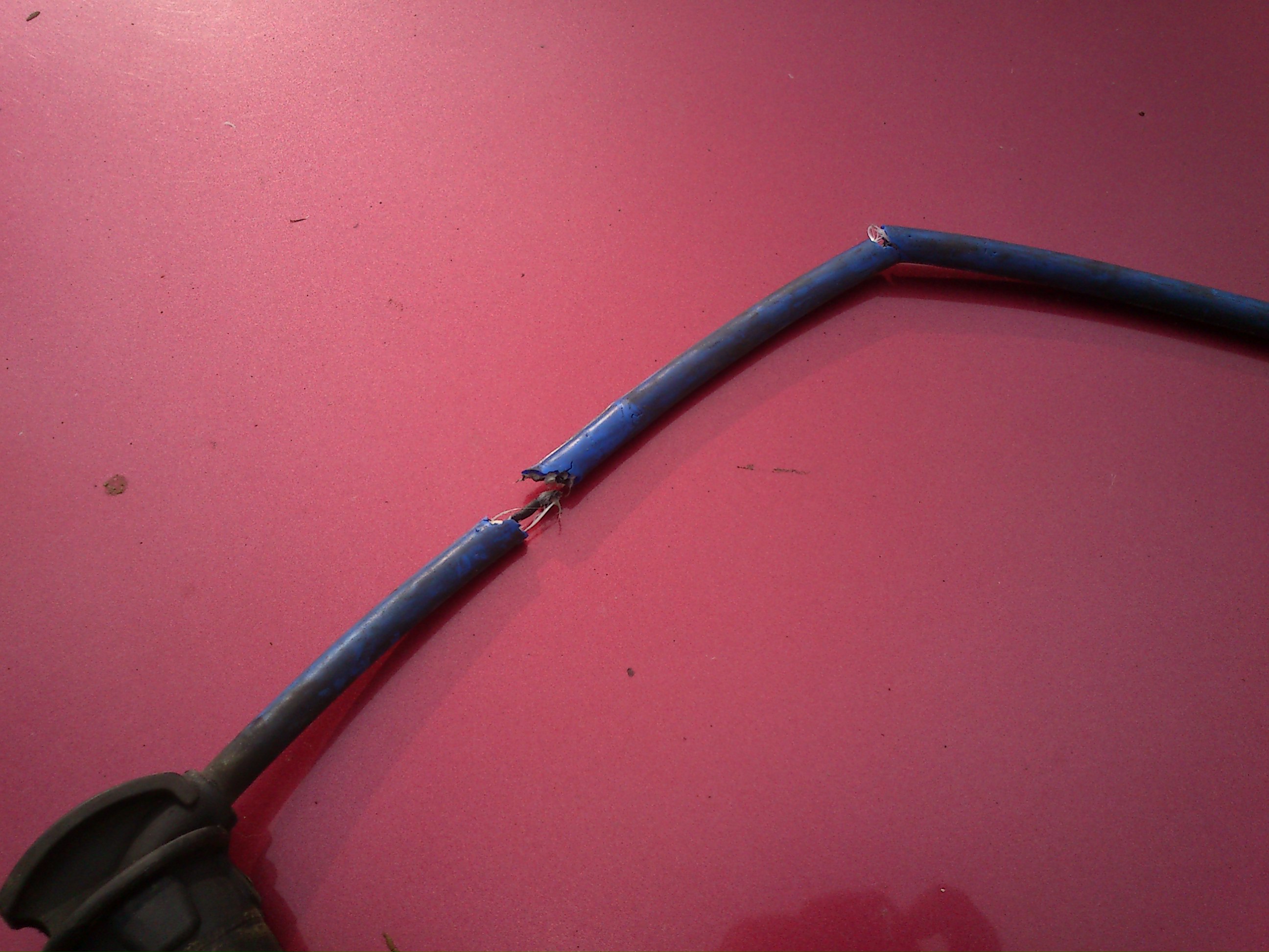

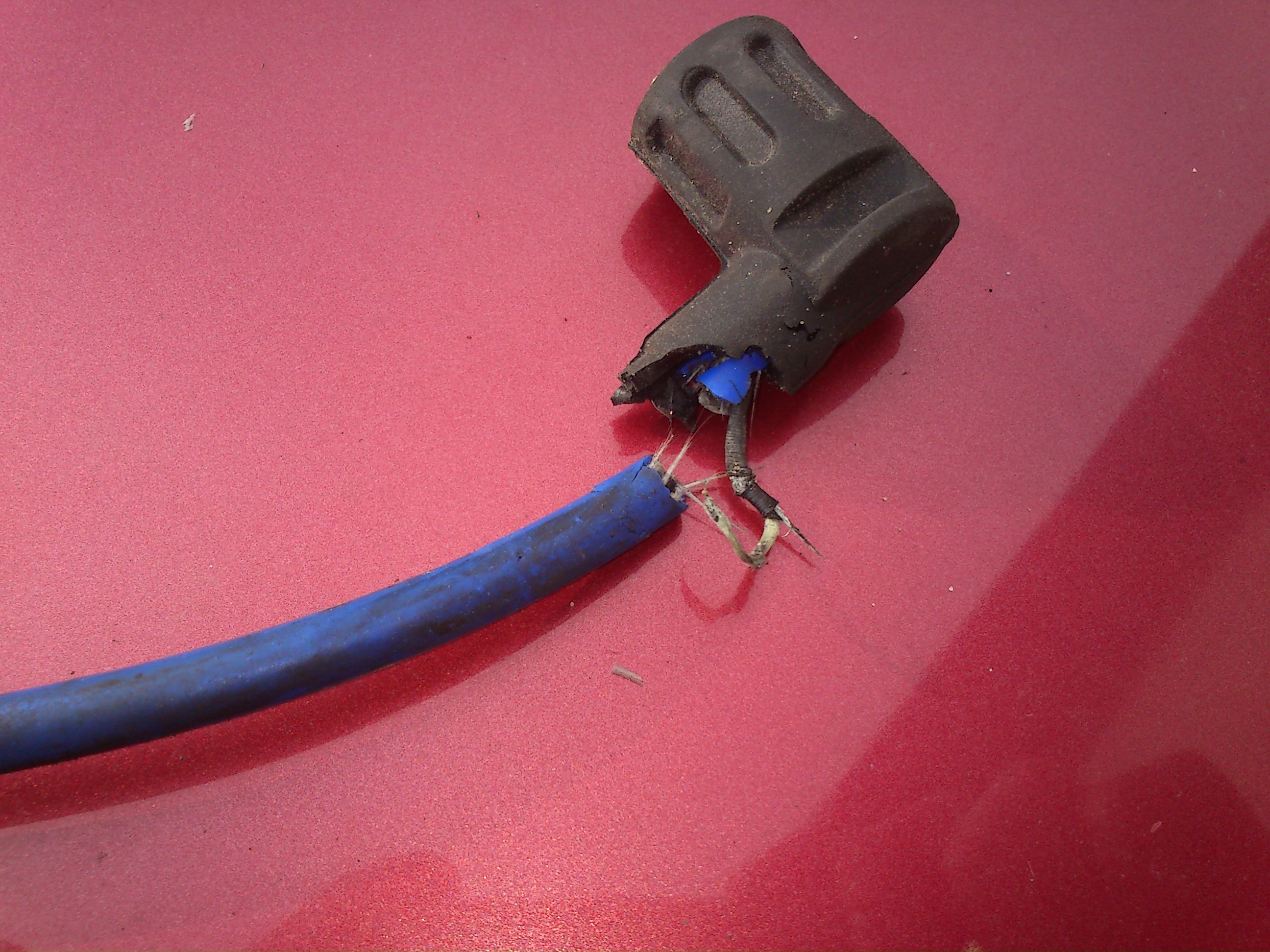

    Nie jestem przekonany do tego zwierza gdyż nie bardzo ma on gdzie przebywać w komorze silnika. Zamieszczam zdjęcia kabli "po ptokach", może to bardziej kogoś naprowadzi na usterkę. Nissan Primera P11.144 - Benzyna+Gaz, 99r notoryczne przetapianie kabli WN Nissan Primera P11.144 - Benzyna+Gaz, 99r notoryczne przetapianie kabli WN Nissan Primera P11.144 - Benzyna+Gaz, 99r notoryczne przetapianie kabli WN Nissan Primera P11.144 - Benzyna+Gaz, 99r notoryczne przetapianie kabli WN

    Pięknie kable przegryzione przez kunę lub coś podobnego. Kostka do WC zawsze pomagała mi w takich sytuacjach :lol: A teraz pytanie za 100 pkt. Dlaczego zwierzyna tak upodobała sobie akurat te kable?

    Najczęściej po nocy. Samochód stoi na dworze na wsi gdzie żyjątka różnego typu mają dużo pożywienia więc jest to dla mnie szok, poza tym zawsze było dobrze a od 2-3 tygodni właśnie takie numery. Pierwszy przewód padł w trasie (ok 150km w jedną stronę) a reszta "wokół komina". Obok stoi Megane ojca i jeszcze nic mu tam żadnego kabla nie zjadło. Rozerwane tylko kable od świec, cała reszta jest w porządku. Np. Wczoraj przyjechałem normalnie (ok 23) a rano profilaktyczne zerknięcie pod maskę i rozerwane 3 na 4 przewody i zawsze przy gniazdach 8-O

    Natrzyj przewody, lub połóż w okolicy kostkę do wc, to odstraszy gryzonia. A co do tego dlaczego gryzą, w przewodach znajduje się mączka rybna użyta do produkcji, ot cała zagwozdka.

    Ale tutaj odpowiedź była oczywista od samego początku, tak nie wyglądają nadtopione kable.

    Potwierdzone, to BYŁ zwierz.
