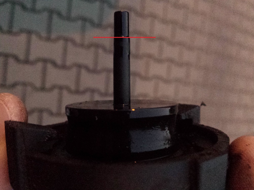

    Witam, odkręciłem korek od zbiornika płynu do wspomagania kierownicy i na bagnecie który widoczny jest na zdjęciu nie ma widocznego śladu oleju (oczywiście nie sugerujcie się śladem na zdjęciu, bo to nie mój bagnet) ile mam dolać, żeby było dobrze? ile ma być zamoczony bagnet? Astra H silnik Z16XER

    Bagnet powinien być zamoczony minimum do początku zgrubienia, maksimum do jego końca.

    czyli MAX moge wlać do czerwonej kreski, którą oznaczyłem na zdjęciu? dobrze rozumiem?

    Nie! To jest minimum! Korek z bagnetem odkręcasz od góry, czy od dołu?!

    korek jest odwrócony, normalnie zamaczam końcówke w oleju czyli to co jest w naszym przypadku NAD czerwoną kreską, teraz jak wyjmę bagnet to u mnie jest zamoczone dokładnie tak jak narysowałem od czerwonej linii do góry, wytłumacz z mojej perspektywy :)
    dokładnie tak wygląda korek z bagnetem:
