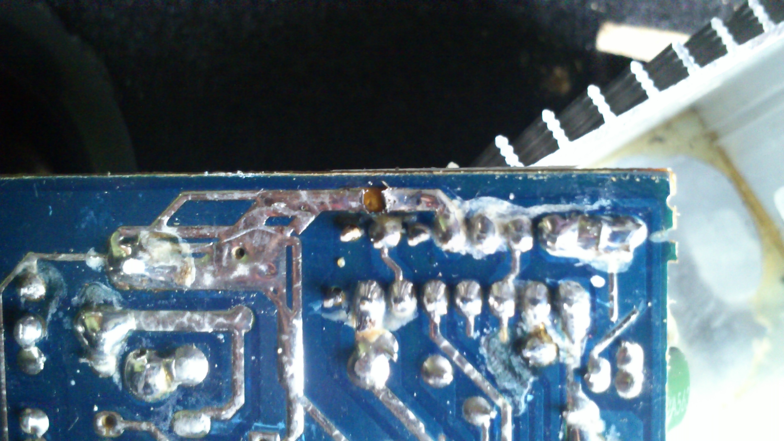

    Zmieniałem kabel RCA do mojej tuby. Przez przypadek dotknąłem kablem zasilającym gniazdo RCA przy wzmacniaczu tuby (zasilający był podłączony do aku).
    Tuba teraz nie gra, mogły się uszkodzić gniazda RCA? Sam głośnik sprawdzałem i działa. Podpowie ktoś jak sprawdzić te gniazda, lub co mogło się stać ?

    Uszkodziłeś wzmacniacz w tym subwooferze i musisz go oddać do serwisu , bo po sposobie podłączania , jak i opisie usterki wnoszę że sam nie dasz rady zdiagnozować i potem naprawić wzmacniacz .

    Rozebrałem wzmacniacz, znalazłem uszkodzoną (przerwaną ścieżkę) na płytce.
    Scieżka łączy się z końcówką mocy, zaraz podeśle zdj.
    Polutowanie pomoże ?

    Teoretycznie jak dotknąłeś plusem masy RCA to zrobilo się zwarcie i mogło "tylko" wypalić ścieżkę...ale to teoria . Polutuj i spróbuj czy wzmacniacz odpali. Najlepiej to robić na zasilaczu warsztatowym , bo na aku to jakby proszenie się o kłopoty. Jednak patrząc na cenę tego subwoofera, to każda ingerencja specjalisty spowoduje bezsensowność naprawy ;)

    Właśnie biorę się za lutowanie. Mam nadzieje że zadziała :)
    Mam jeszcze pytanko, czy jak by padła końcówka mocy w subie to dioda od zasilania bedzie się palić ?
