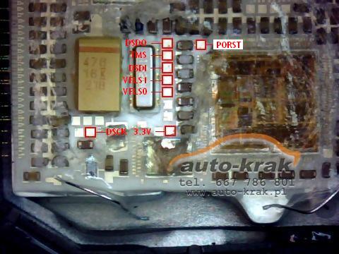

    Znalazłem informację, że da radę odczytać i zapisać eeprom i flash ze sterownika PSG16 przez BDM np. x-progiem bądź BDM100 ewentualnie galletto 2. Ktoś działał coś w tym temacie? Warto tracić czas na próby?
    Konkretnie potrzebował bym tej metody do zmiany wsadu z pompy z vectry C do zafiry. Techa2 nie posiadam... :/

  • #6 13817507
    auto-krak.pl
    A CO TU TAKIEGO POUFNEGO...
    Ludzie dzielcie się informacjami i piszcie konkretnie.
    Z psg16 to mogę prace doktorancką bronić, nie ma możliwości sklonować 1:1 ewentualnie eeprom i micro flash natomiast zewnętrzny flash jest na ten moment przez bdm nie dostępny, więc skopiujesz immo ale nie zrobisz egr off czy tuningu, natomiast mając tylko techa2 może być klon ale musi robić spsa można bez problemu wysyłając zawartość karty.
