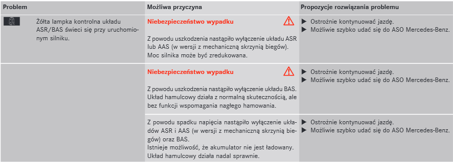

    właśnie znalazłem instrukcję do sprintera z której wynika że kontrolka o której pisałem powyżej oznacza uszkodzenie systemu ASR. Co prawda w instrukcji jest napisane również że możliwa jest utrata mocy silnika przy podobnych usterkach, ale czy to możliwe że ASR wpływa na takie działanie skrzyni tzn uruchomienie trybu awaryjnego ?
    W załączniku screen z instrukcji? Może ktoś miał podobny problem i potrafi nakierować?

    Wiem na pewno ze błędy w silniku spowodują przejście skrzyni w tryb awaryjny (nie będzie pracować w automacie). Tak wiec skup się na naprawie ASR, a skrzynia pewnie się sama naprawi.
