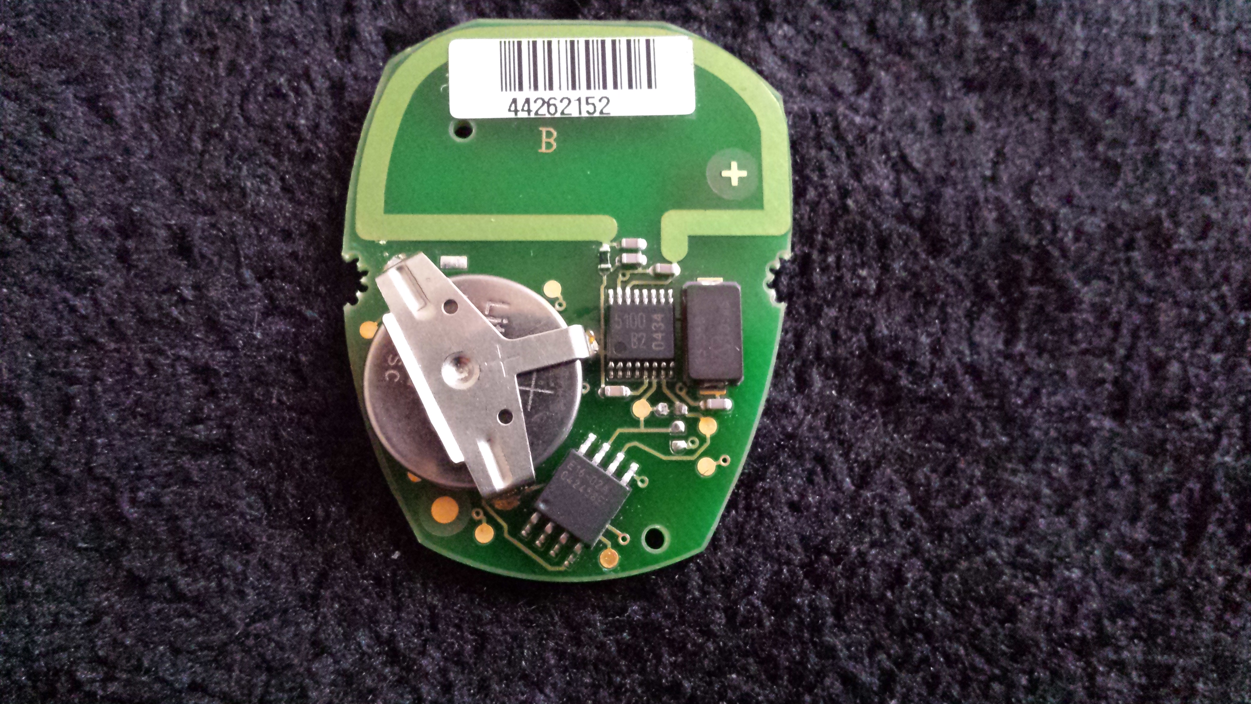

    Witam wszystkich. Zwracam się z prośbą o rozpoznanie jakiego elementu brakuje w pilocie do Fiata Ulysse ponieważ nie chcę komunikować się z samochodem. Fiat Ulysse - brakujący element w pilocie zdalnego otwierania, co to może być?

    Rezystor 15k jeśli modulacja ASK lub 12k dla FSK. Poszukaj dokładnych danych w datasheet Link

    Musiałem kupić podobny kluczyk.
