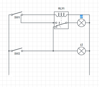

    Zwracam się z prośbą o schemat podłączenia.
    Problem jest następujący.
    Pomieszczenie a konkretnie łazienka jest oświetlona 4 światłami stropowymi, nad lustrem znajduje się kinkiet i tuz obok kolejny punkt oświetlający ściankę.
    Chciałbym podłączyć to tak by główny włącznik uruchamiał wszystkie 4 punkty w suficie a włącznik kinkietu uruchamiał kinkiet, punkt oświetlający ściankę oraz tylko jeden z punktów w stropie. Domyślam się tylko że będzie to wymagało jakiegoś przekaźnika ale nie mam pojęcia jak ogólnie to sklecić do kupy.

    D214d3k
    Jeśli 230 V wszystko jest zasilane to można przekaźnik podpięty do 1 z obwodów przełącza źródło zasilania żarówki na ten obwód w momencie załączenia i na drugi kiedy pierwszy jest wyłączony.
