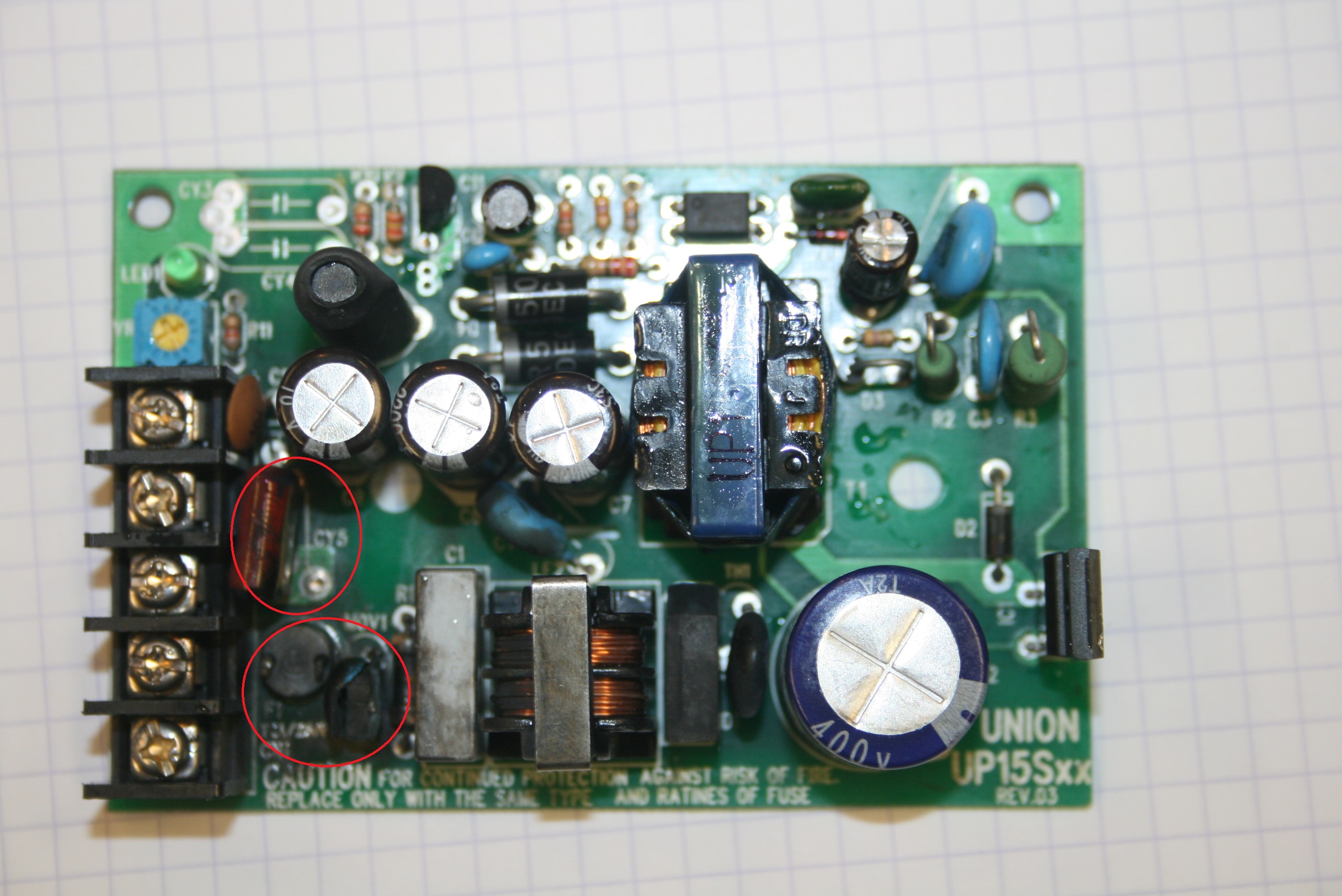

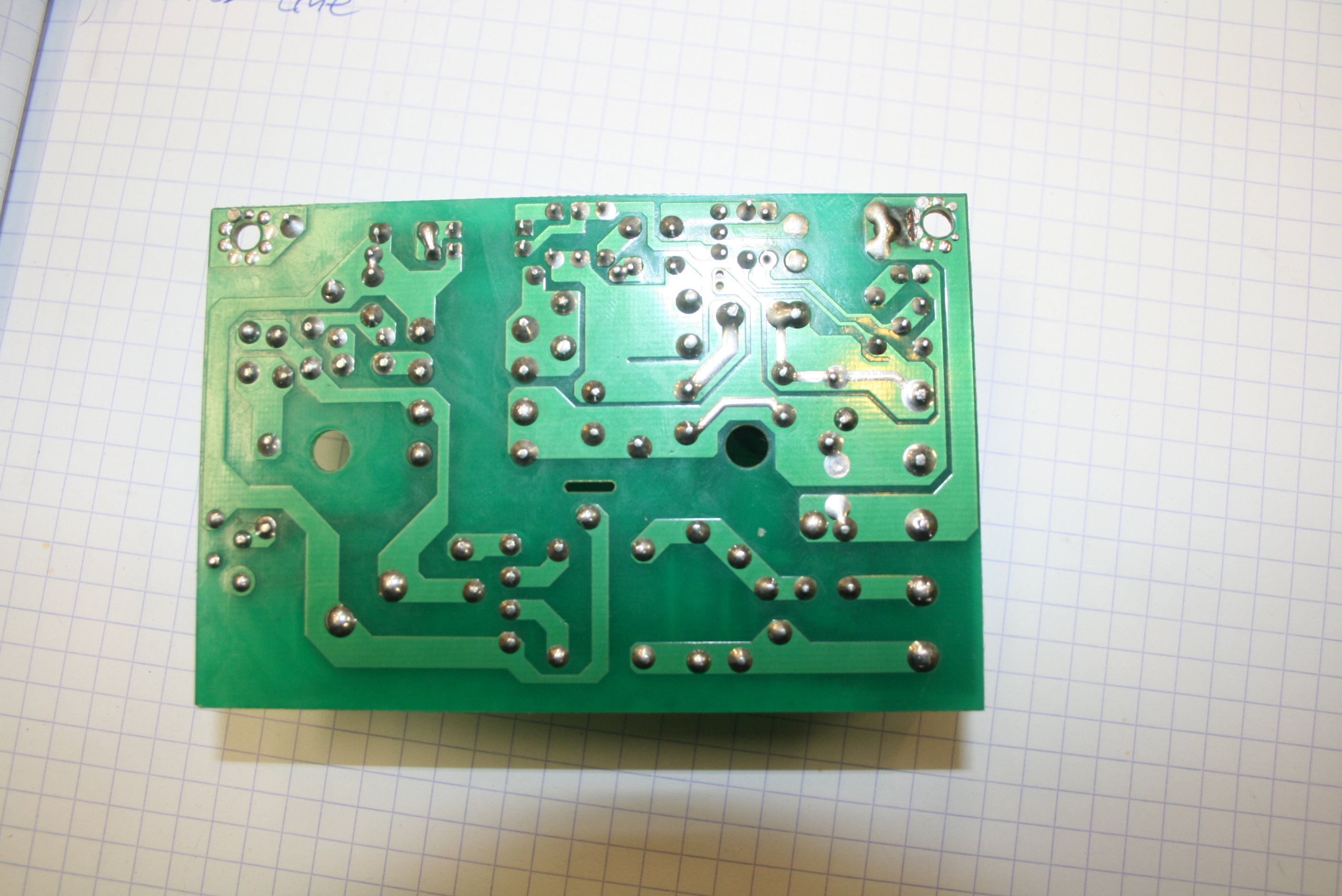

    Posiadam ploter D-gen, niestety jeden z zasilaczy, model Union Elecom UP15S05 na płycie jednowarstwowej, postanowił odmówić współpracy. Wygląda na to, że części, zdaje się oporniki, zaznaczone na zdjęciu przepaliły się przy nieprawidłowym podłączeniu kabli od siły. Problem polega na tym, że jedynym dostawcą tych części jakiego znalazłem jest producent z Korei Południowej, a nie wiem, czy sprowadzanie jednego zasilacza przez pół świata ma jakiś sens. I teraz pytanie. Czy ma ktoś pomysł jak to naprawić lub zalutować, zna jakiś serwis w Łodzi, ewentualnie sklep w którym taką część można dostać

    Te oporniki wyglądają na kondensatory :D
    Co na nich jest napisane?
