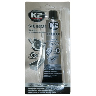

    W mojej astrze dzieje się coś złego z zapłonem. Postanowiłem już ostatecznie wymienić cewkę zapłonową i moduł zapłonowy.
    Najpierw chcę się upewnić i sprawdzić moduł. Posiadam drugi i chciałbym go przełożyć, ale wiem, że znajduje się pod nim pasta "termoizolacyjna". No właśnie pasta... nie jestem pewien jaka to musi być pasta. Czy wystarczy zwyczajna którą używałem do procesora w komputerze czy chodzi o jakąś inną? W sklepie usłyszałem o specjalnej paście przewodzącej, w innym doradzili mi zwykły silikon do silników.
    Orientuje się ktoś co mam zakupić?

    Biała pasta silikonowa ze sklepu części do rtv

    A ja już kupiłem ten silikon :/ No nic, spróbuję jutro oddać i poszukam tej pasty.

    To jest pasta termoprzewodząca.

    Posiadam to. Mówisz, że nie będzie problemu jak tego użyję?

    andrzej20001 a co tam uszczelniać?
    Zresztą podałeś linki do termoprzewodzących, i tak, taka ma być zastosowana.
    Może być najzwyklejsza pasta H.

    Też piszę że kupił uszczelkę a nie termoprzewodzącą.
