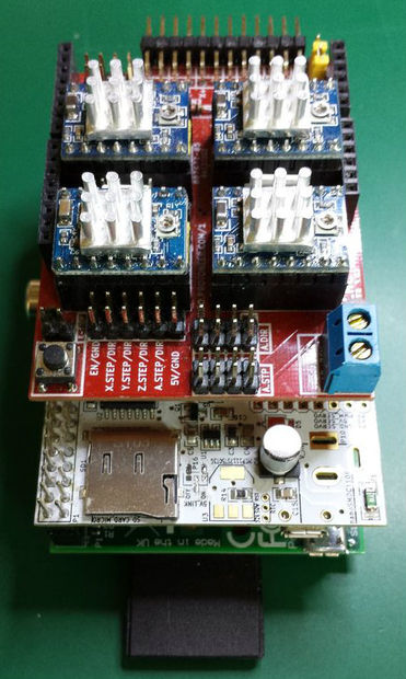

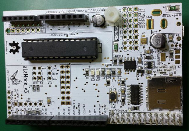

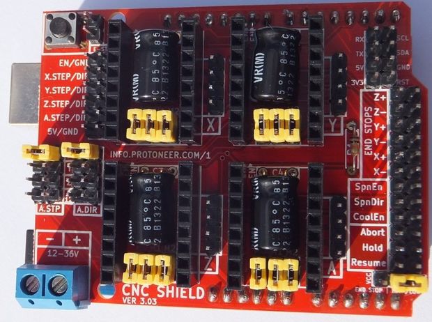

    Sterownik CNC został zbudowany w oparciu o dosyć popularny zestaw Raspberry Pi, o którym prawdopodobnie większość czytelników słyszała. Autor zbudował całe urządzenie z gotowych modułów, które odpowiednio podłączył do Raspberry Pi. Należy zwrócić uwagę, że na rynku nie ma jednak zbyt dużego wyboru modułów dla tej platformy przeznaczonych do budowy własnych urządzeń CNC. Niemniej jednak dosyć rozwinęły się różne rozszerzenia dla Arduino, co autor postanowił wykorzystać zamiast projektować nowe rozwiązania. Do bezpośredniego sterowania silnikami krokowymi zakupiony został gotowy kontroler CNC (100% Grbl Compatible CNC Controller) przystosowany do pracy z wymienionym wyżej modułem Arduino. Jako przejściówkę umożliwiającą połączenia kontrolera z płytą Raspberry Pi wykorzystano gotowy moduł Raspberry Pi Alamode.
    Wszystkie moduły po połączeniu w "kanapkę" zostały umieszczone w solidnej obudowie. Interface ograniczony jest do czterech podświetlanych przycisków (zresetuj Arduino, anuluj, wstrzymaj, ponów), złącz do podłączenia silników krokowych oraz dwóch wentylatorów.
