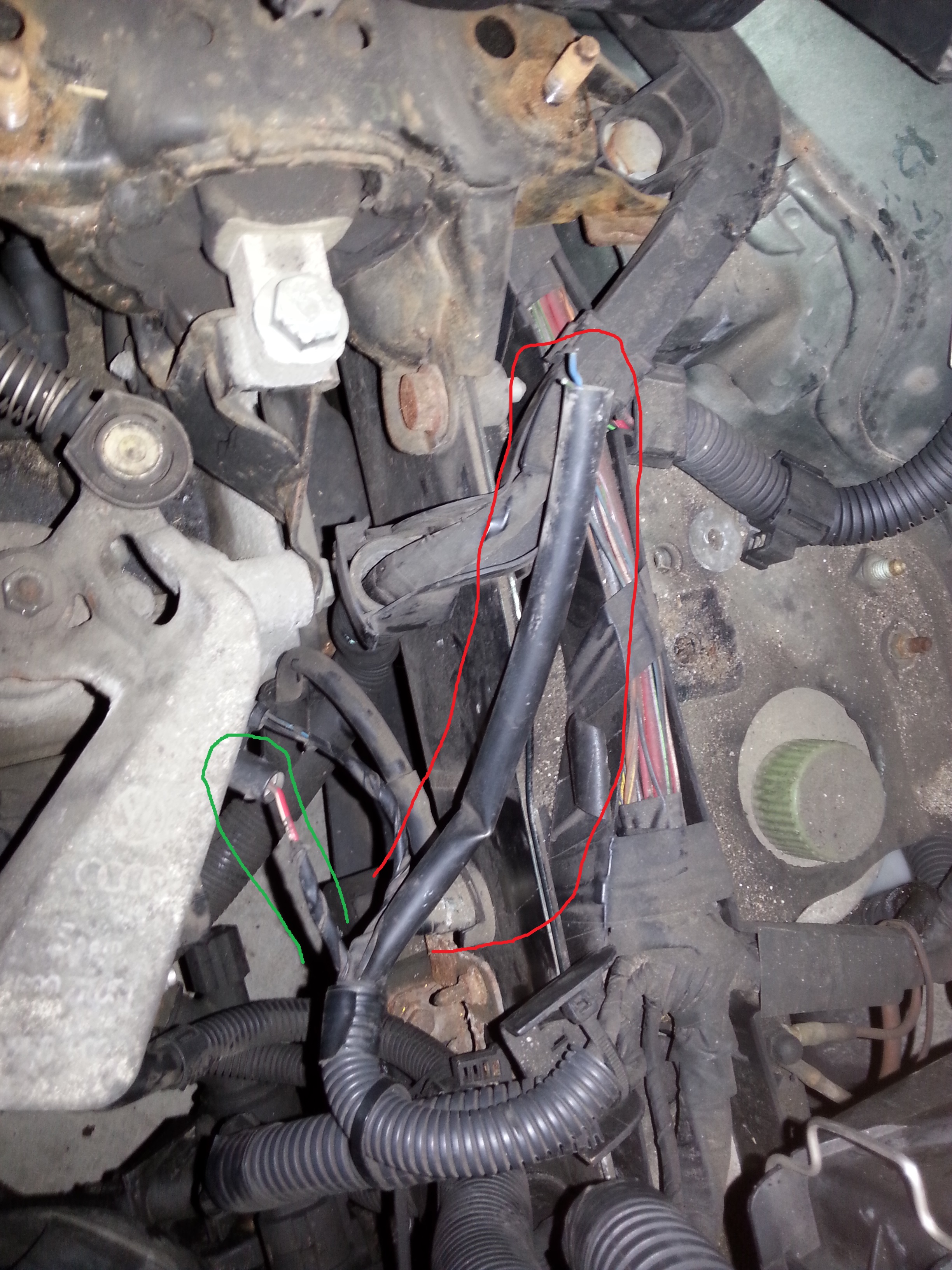

    Posiadam Seata Ibizę 2003 TDI, i niestety od kilku dni przy próbie zapłonu silnik nie odpala. Po przekręceniu kluczyka, kontrolki świecą się jak zawsze, ale po próbie odpalenia słychać jakby pstryknięcie i nic. Czytałem że może być to problem z rozrusznikiem, i po dojściu do niego znalazłem kabel który jest założony do rozrusznika, oraz w tym samym oplocie idą jeszcze inne 2 kable które prawdopodobnie są oderwane. Na załączonym zdjęciu postaram się mniej więcej pokazać który to jest, zaznaczony na:
    zielono - kabel który jest podłączony do rozrusznika
    czerwono - kabel który jest oderwany prawdopodobnie.

    Czy wie ktoś może co to za kabel, i czy ma on coś wspólnego z tym nieodpalającym silnikiem?

    Załącz ten czerwony na rozrusznik. Naładuj akumulator, uruchom silnik. Teraz przewód urwany, jaki ma kolor? Jakie jest napięcie na akumulatorze, podczas próby rozruchu?

    Jak "cyka" elektromagnes a masz napięcie na śrubie rozrusznika to minimum elektromagnes do wymiany.Sprawdź żarówką.

    Ale ten zaznaczony na czerwono jest urwany, są tam 2 kabelki niebieski i zielony.

    Masz założyć czerwono-biały z wtyczką na rozrusznik i sprawdzić, co napisałam.
    Bez tamtych dwóch ma zapalić. Niebieski pewnie idzie do alternatora na wzbudzanie a zielony na obrotomierz lub sygnal obciążenia dla ECU. Teraz nie sprawdzę.

    Okazało się że winny jest rozrusznik, po rozkręceniu go i skręceniu pali jak nowy!
