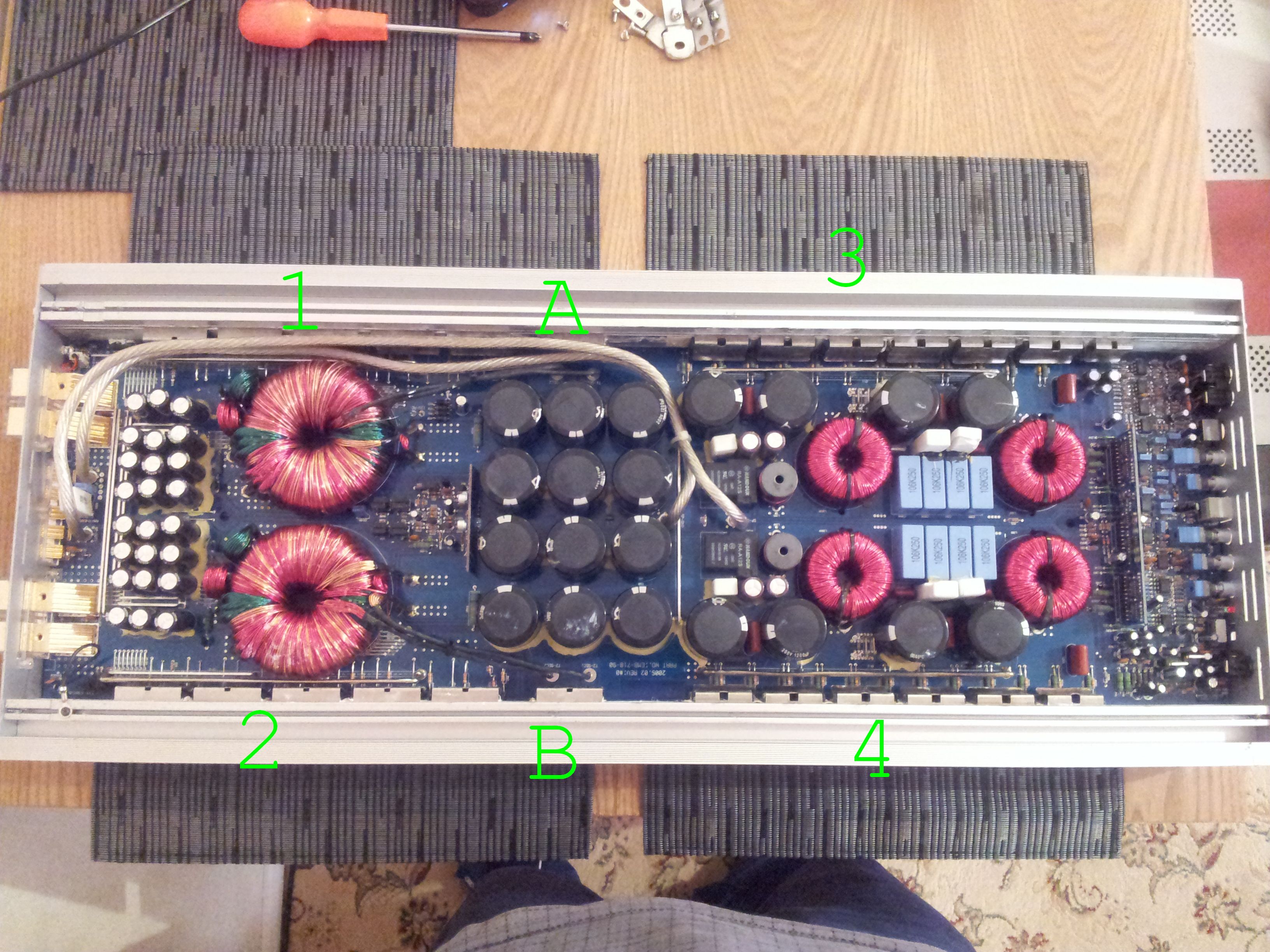

    Witam. Dostałem od znajomego do naprawy wzmacniacz audio jak w temacie. Wzmacniacz działał bez zarzutów przez kilka miesięcy, aż zapaliła się dioda protect i zaczęło palić 100A bezpiecznik. Po otwarciu okazało się, że spaliło się wszystkie 12 mosfetów po jednej stronie-numer 3 na zdjęciu (IRFP360LC). Część była kompletnie wypalona a część nie miała żadnych zewnętrznych uszkodzeń tylko po wylutowaniu były całkowicie zwarte.
    Po wylutowaniu mosfet-ów zasilacz nie miał już zwarcia na wejściu zasilania.
    Wlutowałem nowe tranzystory i podłączyłem zasilacz. Wzmacniacz włączył się i wszstko wskazywało na to, że będzie ok.
    Oddałem i prosiłem, by podłączyć do auta. Podłączyliśmy zasilanie i dopiero po podpięciu wejścia remote wzmacniacz się zwarł i spaliło bezpiecznik. Otworzyłem ponownie i tym razem okazało się, że spaliły się tranzystory po jednej stronie sekcji zasilacza-numer 1 na zdjęciu. Wzmacniacz wykazał pełne zwarcie między + a -.
    Wymieniłem spalone tranzystory (IRFP1405) i znowu-brak zwarcia. Po podłączeniu do auta-po 2 sekundach "zaświeciły" tranzystory sekcji zasilacza i poszły ponownie z dymem...
    Po ich ponownym wylutowaniu zwarcia nie ma.
    Nie chcę znowu wymieniać 10 drogich mosfetów jeśli mają się spalić po podłączeniu do aku.
    Na co jeszcze mam zwrócić uwagę? Gdzie szukać usterki? Żadne inne elementy nie wyglądają na uszkodzone, tylko mosfety.
    Jaką funkcję spełniają cztery diody (U20D20D) oznaczone A i B?
    Pomierzyłem wszystkie diody na płycie głównej i nie mają zwarcia. Kondensatory nie są spuchnięte.
    Prosiłbym o poradę i może nakierowanie gdzie szukać usterki.
    Dziękuję i pozdrawiam

    Te stare Hifony są baaaardzo wrażliwe na zasilanie , czyli jeśli spadnie poniżej jakieś tam wartości to przetwornica mówi sajonara (sprawdzone 2x zanim wyszło że mój aku ma dość współpracy ze mną ) . Sprawdź akumulator i pomierz napięcie na wzmacniaczu .
    PS: dodam że ten mój Hifon dalej gra świetnie pomimo iż był 3x robiony Wink
    Poszedłbym tropem gruntownego przejrzenia instalacji w samochodzie znajomego bo może to być zwykły "niestyk" masy.

    Poza tym na początku nie poszła tylko przetwornica a cały rząd tranzystorów po stronie wzmacniania poszedł z dymem. Potem spaliły się tranzystory zasilacza...

    Już ze zdjęcia widać ze to cyfrowy wzmacniacz pewnie klasa D. Jeśli poszły tranzystory w końcówce mocy to bankowo uszkodzona jest sekcja nimi sterująca. Pewnie układy scalone są zatarte, a schematów nie ma wiec to bardzo ciężka sprawa....

    Dokładnie-wszystkie oznaczenia kości na płytce sterującej są wytarte... Ach te Amerykańce... Czyli nie da się nic zrobić? Szkoda, kawał wzmacniacza-jak kumpel podjechał pod sklep i "zagrał" to babie słoiki pospadały z półek:)

    Ja bym jeszcze sprawdził czy końcówka mocy nie jest uszkodzona.
    Najlepiej wylutuj diody prostownicze włóż nowe tranzystory w przetwornice i podłącz pod zasilacz stabilizowany lub jak nie masz to pod zasilacz komputerowy.
    Bo szkoda tranzystorów i kasy na nie. Podłączamy go do zasilania jak przetwornica startuje to masz problem w końcówce mocy jak nie to szukamy dalej w przetwornicy.
    Może być uszkodzone sterowanie mosfetów i zamiast przełączać to idą na zwarcie.
    Ale najpierw trzeba się upewnić co gdzie szukać dalej.

    No moją diagnozę trzeba jeszcze poprzeć pomiarami jak pisze kolega. Ja stawiam tak 95% na Drive stage końcówki mocy. Co do naprawy da się, ale trzeba się napocić ustalając konfiguracje zastosowanych układów, mieć oscyloskop zasilacz laboratoryjny itd. . Jak już je rozgryziesz okazuje się ze są niedostępne w europie i trzeba sprowadzać je za oceanu wiec i tak koszty cie zjedzą :)
