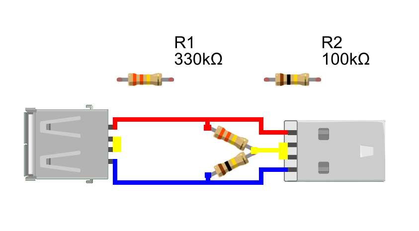

    Zakupiłem powerbank do ładowania smartfona - konkretnie SONY Xperia Z. Wyjście ładowania 1A - okazuje się że nic z tego nie będzie - telefon nie reaguje na ładowanie tym "wynalzakiem". Dodam Ze na Sony Xperia M - dziala bez problemu. Czy to wina za małego natężenia z bowerbaku dla tego modelu telefonu ?

    Nie, to wina konstrukcyjna złącza USB, niektóre wykorzystują sygnał D+/D- z USB ładowarki. Zobacz może tylko wystarczy mały upgrade zrobić powerbank-u.

    Chodzi mi o upgrade sprzętowy USB (lutowanie) poszukaj w necie jest sporo o tym.

    Odgrzebane ale znam rozwiązanie. Wystarczy zrobić taką modyfikacje w powerbanku lub przejściówkę poza nim (rozwiązanie dla gotowców ze sklepu).
    Dzięki temu , telefon odczytuje że jest w ładowarce.
