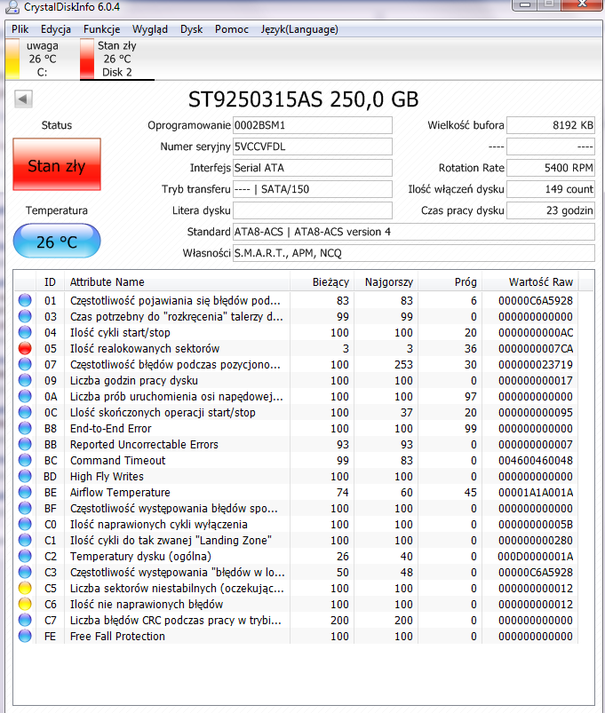

    Witam. Przyjechała do mnie kuzynka z UK z przenośnym dyskiem Seagate, wymontowałem go, podłączyłem bezposrednio do kompa i AHCI nie umiało go wykryć. Po wyłączeniu AHCI, windows go zaczał wykrywac, lecz od razu komunikat ze S.M.A.R.T ze jest z nim spory problem.
    HDAT odczytuje jeden sektor ponad 500ms, wiec sobie po paru nich odpusciłem. Nie przechodzi Seagatowego short selftestu. Uznałęm ze sam sobie z nim nie poradze. A tam są jej wszystkie zdjęcia z paru lat. Czy możecie kogoś polecić z Trójmiasta kto by mogł sie nim zająć za nieduze pieniadze?

    OK a więc wyglada to tak, (włączone AHCI w biosie - nie wiem czy to coś zmienia),
    Seagate 250GB 2.5" - Gdzie w 3Mieście odzyskać dane?

    Dysk to śmieć i nadaje się do utylizacji.
    Na początek kopia posektorowa na inny nośnik.

    Z drugim dyskiem też są problemy, pokaż jego SMART może jeszcze można coś z tym zrobić.

    Skąd masz ten ST9250 ?? Ma mało godzin. Był uderzony w transporcie??
    Sprawdź na stronie www ST zapewne ma gwarancję.
    HDD jest do wymiany, oczywiście po odzyskaniu danych.
    Daj obrazek systemowego HDD (C) jak prosił wyżej kolega.
