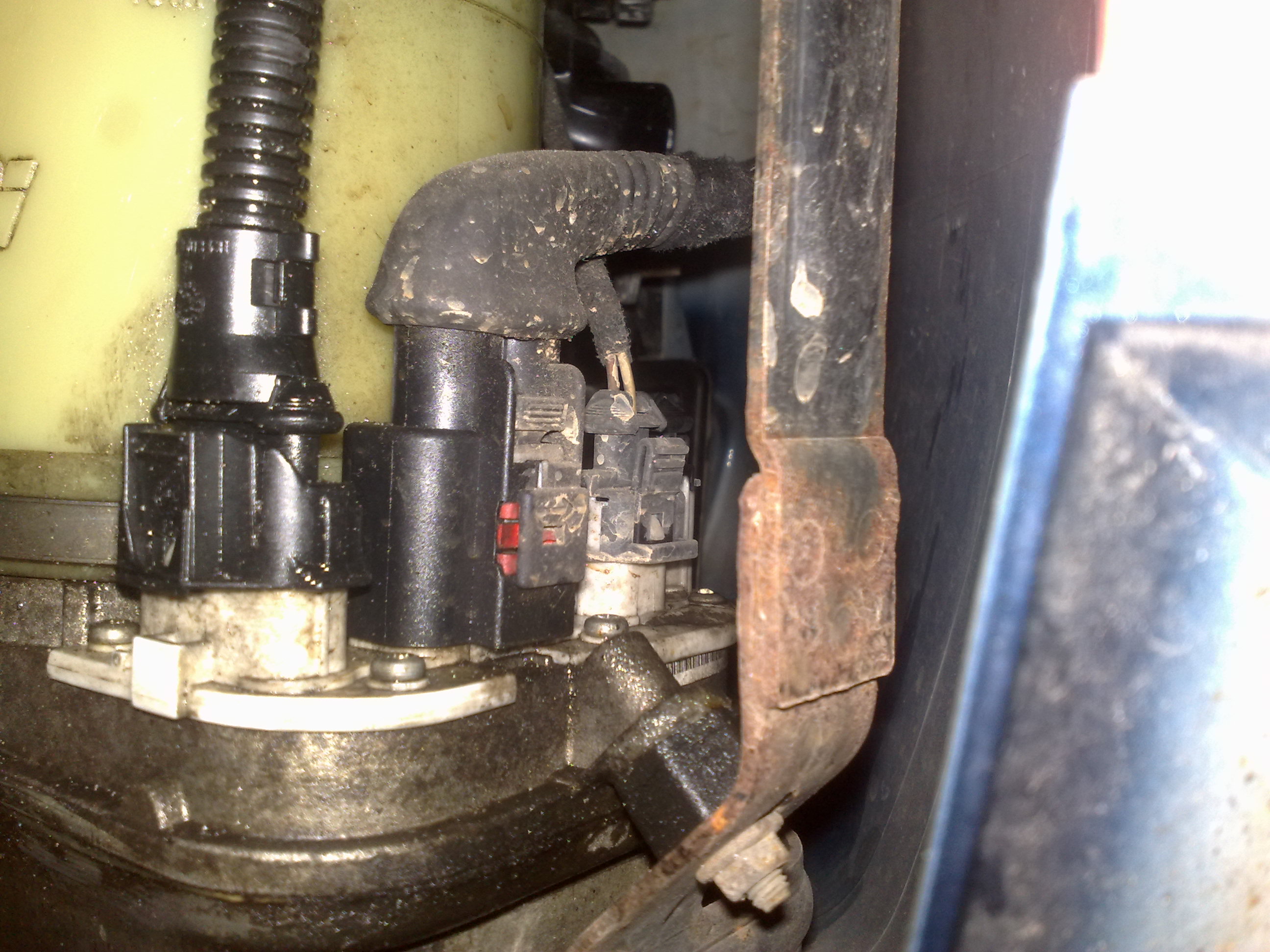

    Witam, kupiłem za granicą Vectrę C z 2002r. z silnikiem 2,2 DTI. Przy zakupie świeciła się na wyświetlaczu kierownica z wykrzyknikiem. Z racji tej, że wspomaganie działało to zaryzykowałem i kupiłem. Pod komputerem nie wykazało żadnego błędu. Uzupełniłem płyn bo było poniżej minimum ale kontrolka nadal nie gaśnie. Szukałem na necie ale w każdym prawie przypadku przy świecącej się kontrolce nie działa wspomaganie, u mnie działa idealnie. Czy przyczyną może być czujnik?

    Patrzyłem na schemat ale ja tam nie widzę czujnika poziomu płynu od wspomagania, ale jak jest to może być usterka, napisz czy jest i ile do niego dochodzi przewodów? jeżeli dwa to możesz je zmostkować i zobaczyć czy zgaśnie kontrolka.

    A skąd mamy wiedzieć co jest przyczyną, pojawienie się takiego komunikatu powoduje kilka sytuacji, jedź na diagnostykę do warsztatu i się dowiesz czy CIM, czujnik kąta czy pompa.

    Sytuacja pod zderzakiem wygląda następująco. Zmostkuję przewody i zobaczę czy to pomoże.

    Witam nic nie mostkój bo to jest pompa elektryczna sterowana chyba po can, wiec najpierw diagnostyka.

    Dopiero teraz odpisuję bo nie miałem jak wcześniej. Pod komputerem pokazało zbyt niski poziom płynu. Płyn jest uzupełniony i na 100% jest odpowiedni stan.
