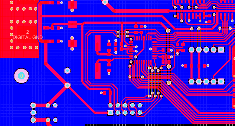

    Chciałbym was zapytać jakim maksymalnym prądem można obciążyć każdy z portów ATmegi64 ?
    Powiedzmy że zmontowałem układ który ma 22 wyjścia połączone rezystorami 1k do baz tranzystorów npn. Każdy z nich bierze około 6 mA co sumuje się na ponad 100 mA.
    Efekt jest taki że po dłuższym czasie procek zauważalnie się przegrzewa a przy osiągnięciu pewnej temperatury zaczyna na UART wysyłać głupoty (zauwazyłem scisly zwiazek głupot z temperaturą, bo jak np palec przyłożę do procka i zabiorę troche ciepła to nagle wysyła dobre rzeczy).
    Czy te powiedzmy 100 mA poboru przez układ to faktycznie jest już zbyt dużo dla obudowy TQFP64 ?

    Pokaż schemat i płytkę.
    Pozdrawiam Romek

    W załącznikach schemat i płytka.
    Przy 27k w bazie i w kolektorze nadal wyjście PNP otwiera sie w sposób wystarczający do zadziałania cewką przekaźnika na 24V

    Płytka widzę że zaprojektowana w stylu "ufff udało się wszytko połączyć ścieżkami", jak zaczniesz załączać te przekaźniki to raczej blado widzę działanie tego układu.
    Jako że płytka jest dwustronna wiec radzę to wykorzystać, moja propozycja to spód polygon (wylewka) masy, wszystkie ścieżki na górnej warstwie, na dół przechodzisz tylko jak się ścieżki krzyżują.
    Piny zasilania procesora połącz pod nim, daj kondensatory zaraz przy nogach zasilania, teraz sterowanie tranzystorami pełen prąd w swoim układzie musisz mieć dopiero na tranzystorze pnp a npn ma go tylko wysterować.
    Plus uwagi które dostałeś, czyli kwarc dla rs-a.
    Pozdrawiam Romek.

    Masę oczywiście wylałem tutaj był roboczy screenshot z eagla.
    Co do elementów, ostatecznie zwiększyłem także rezystory pomiędzy tranzystorami pnp i npn bo tam też był za duży prąd. Ostatecznie wyszedł psikus taki, że na warsztacie płytka się nie grzeje a na statku tak, i winną temu okazała się być obudowa zamontowana w pionie co pogarsza cyrkulację powietrza, więc zastosowałem kawałek blachy jako radiator na procesor, dodatkowo zwiększyłem kilkunastokrotnie rezystory w bazach tranzystorów i już jest OK.

    Układ do przeprojektowania. Nie możesz oczekiwać stabilnej pracy USART na generatorze RC, nie w ATMega. Musi być kwarc. Szczególnie jeśli piszesz o statku i zapewne dużych wachaniach warunków środowiskowych. Kolejna sprawa - masz stabilizator liniowy, który z 24 V robi 5 V i przed nim bezpiecznik na 0,5 A - no to policzmy, 0,5A*(24-5V) daje nam straty 9,5W - ten układ robi jako ogrzewanie na statku? Nawet dla mniejszych prądów jest to ciągle grzałka. Dlaczego nie zastosujesz stabilizatora impulsowego? Przy takim napięciu na wejściu ma to sens. Kolejna rzecz to te tranzystory - nie prościej zastosować jakiś scalony driver?
    Sam procesor przy prądzie rzędu 100 mA nie powinien się grzać, jeśli się grzeje to znaczy, że masz gdzieś błąd. Niestety kompletnie nieczytelny schemat nie pozwala go znaleźć.
