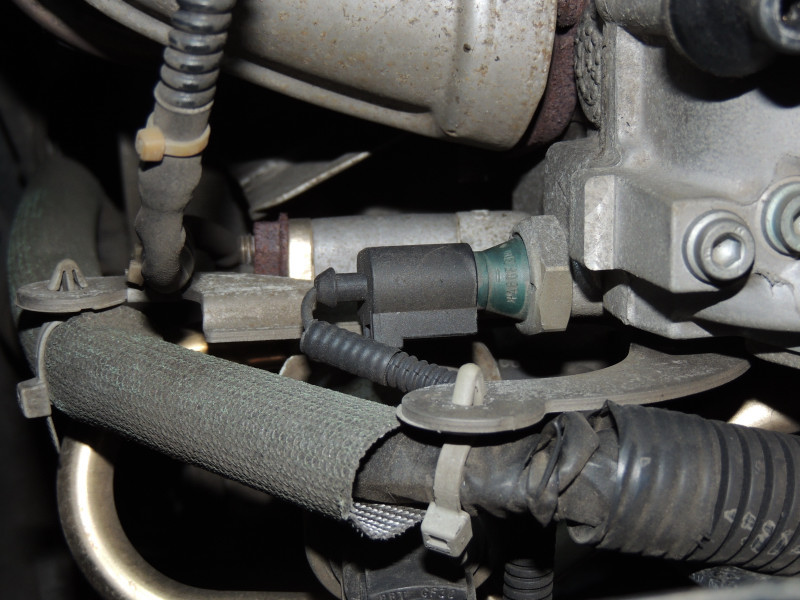

    Czujnik temperatury jest podwójny - jeden jest dla wskaźnika temperatury a drugi dla ECU (właśnie o ten mi chodzi).

    Wiem gdzie jest ten dla wskaźnika i ten sprawdziłem i jest ok.
    Gdzie znajdę ten drugi?
  • #12 13649290
    rafcioml
    Najprościej chyba miernikiem
    Czy to jest ten czujnik? Fabia 1.2 12 V 2003 - Silnik gaśnie po wymianie zbiornika wyrównawczego
