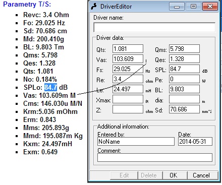

Mam problem z zaprojektowaniem skrzyni pod głosnik Kruger Matz KM380T11 15".
Otóż producent podaje następujące parametry głośnika:
Revc: 3.4 Ohm
Fo: 29.025 Hz
Sd: 70.686 cm
Md: 200.410g
BL: 9.803 Tm
Qms: 5.798
Qes: 1.328
Qts: 1.081
No: 0.184%
SPLo: 84.7 dB
Vas: 103.609m M <----- Co to za jednostka? w programie mam m3,in3,ft3,l
Cms: 146.030u M/N
Krm:5.036 mOhm
Erm: 0.843
Mms: 205.893g
Mmd: 195.087m Kg
Kxm: 24.497mH
Exm: 0.649
Program który chcę wyliczyć skrzynię to WinISD natomiast brakuje mi niektórych parametrów na przykład takich jak: FS, LE, Xmax, Z, Pe, dia.
Producent głośnika nie podał ww. parametrów, lub może podał a mieszczą się one pod inna nazwą.
Jest to moja pierwsza skrzynia która projektuje, lub może staram się zaprojektować, siedzę przy różnych Toutorialach natomiast nigdzie nie mogę znaleźć odpowiedzi na moje pytania. Chciałbym wykorzystać jak najwięcej parametrów aby skrzynia była jak najlepiej dopasowana pod głośnik.
Tak wyglądają wypełnione przezemnie rubryki w programie. Przy skrzyni z BR wychodzi ponad 5000 litrów a zamkniętej ponad 500l.
