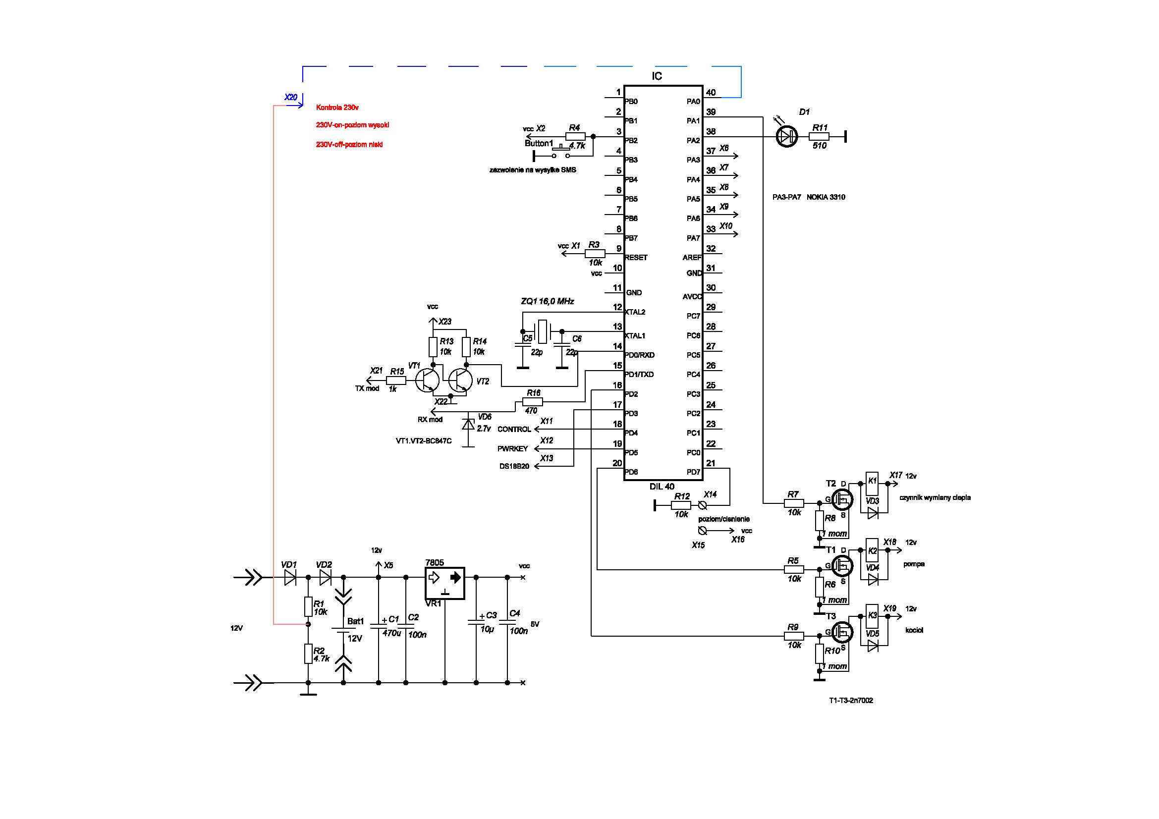

    Witam, potrzebuję podłączyć moduł sim900D z atmega64. Atmega jest zasilana z 3.3V. Moduł GSM także może być zasilany z takiego napięcia, lecz podobno na liniach RxD oraz TxD napięcie nie może przekraczać 2.9V. Czyli że muszę zrobić jakąś konwersję napięć? W tym temacie: https://www.elektroda.pl/rtvforum/topic2317989.html z tego co widzę to chyba nie ma żadnych konwersji napięć na tych liniach. I jakie jest minimalne podłączenie aby moduł ruszył.
  • #2 13651109
    Gienek
    Poziom 37  
    Ten schemat (sprawdzony) powinien rozwiązać Twój problem. [Atmega] Jak podłączyć moduł sim900D do Atmega64 z konwersją napięć RxD/TxD?

    Zadałeś pytanie:
    Wysłałem Ci schemat z taką opcją (dotyczy SIM900D). Schemat jest łatwy do odczytania - masz wyprowadzone TXmod i RXmod (należy podłączyć do tych pinów w module SIM900D).
    Jeżeli potrzebujesz cały schemat jakiegoś urządzenia, to musisz go zdefiniować. W tej chwili nie wiadomo co chcesz robić.
    Aby moduł "ruszył" należy: zaplanować zasilanie modułu, podłączyć kartę SIM (dowolnego operatora), napisać program dla procesora i połączyć w całość.

    Poprzednio napisałem byś zdefiniował co Ty chcesz robić przy pomocy tego modemu.
    Odpowiedzi brak, a zadajesz pytania, które wychodzą poza Twoje oczekiwania z postu 1.
    Schemat miał Ci pokazać w jaki sposób dopasować poziomy napięć modułu i procesora. Ty zadajesz pytania dotyczące schematu, który jest częścią jakiejś całości.
    3 - co to znaczy zezwolenie na wysłanie SMS? I czy mam go łączyć z SIM900D?
    To jest bezpośrednio związane z oprogramowaniem zawartym w procesorze. Nie musisz tego nigdzie podłączać.
    18- CONTROL - to też do modułu GSM?
    To też związane z oprogramowaniem. Tobie wystarczy do pinu STATUS modemu podłączyć diodę LED poprzez tranzystor, by sygnalizowała stan modemu.
    19 ? Jak to jest z tym pinem PWRKEY w SIM900D? Do czego on służy?
    To jest programowe włączenie modułu (pin PWRKEY modułu). Tobie do testów wystarczy jakiś przycisk (włącznik) do podania masy na ten pin.
    Sam podałeś link do tematu, który czytałeś przed napisaniem 1 postu
    ( https://www.elektroda.pl/rtvforum/topic2317989.html ) - przeanalizuj ten wątek, tam masz pokazane jak sterować PWRKEY i jak podłączyć diodę LED do pinu STATUS.
