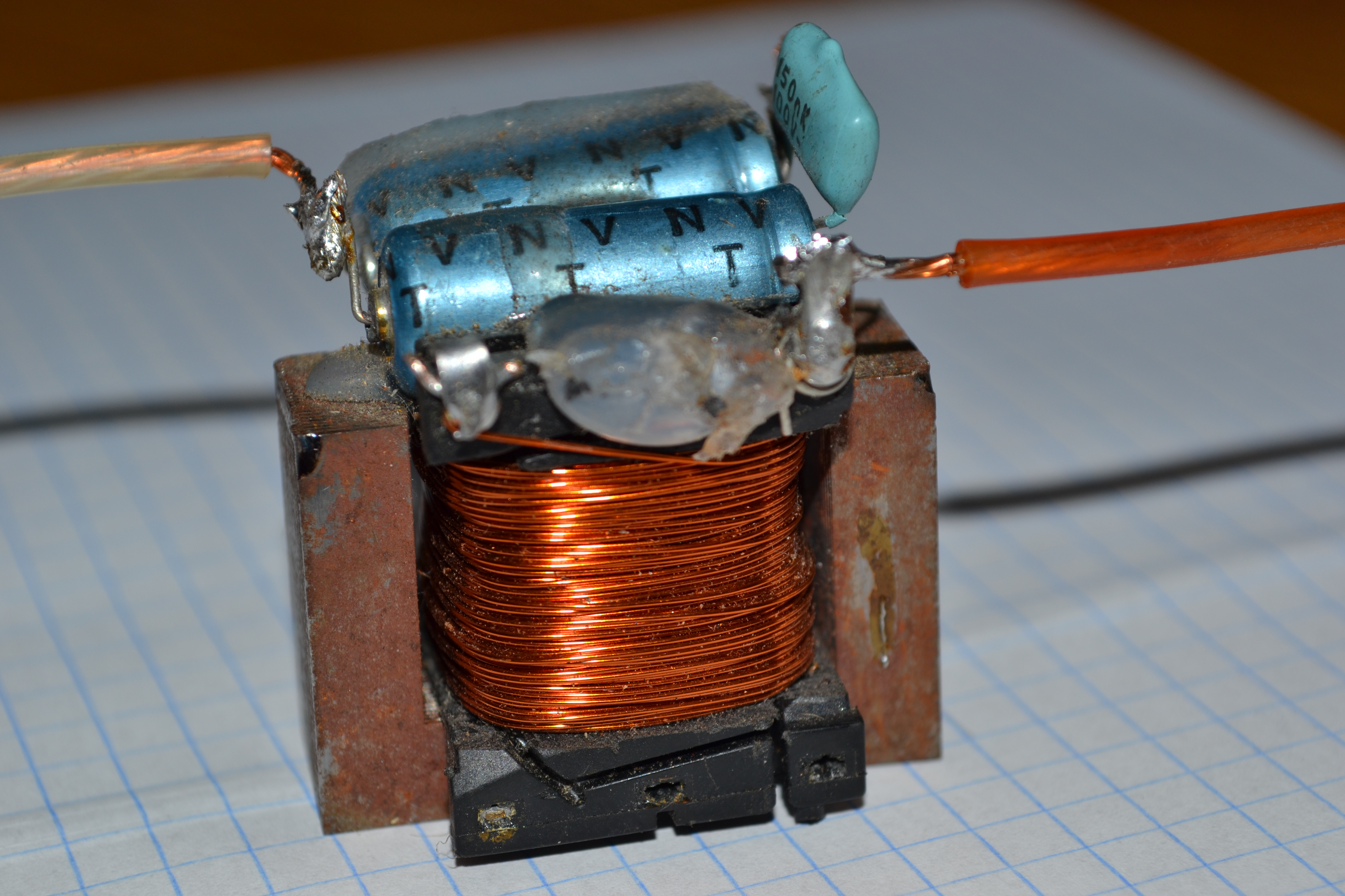

    Witam :) mam problem z zwrotnicą głośnikową :) a mianowicie nie wiem jak połączyć ją z głośnikiem i wzmacniaczem :) prosiłbym o dokładne wyjaśnienie podłączenia, wiem tylko tyle że podłączone muszą być 3 kable zaznaczone na zdjęciu :) schematu który był też nie kminie, jest już troche niewyraźny :) z góry dziękuje :) :D

    Skąd to wydłubałeś???
    To mi nie wygląda na zwrotnicę tylko separator systemu radiowęzłowego.

    Dostałem od kolegi, tylko on nie wie jak to podłączyć :) Jest to niby zwrotnica do głośnika basowego :) Miał to podłączone, tylko nie pamięta jak :)

    Wszystko masz przecież rozrysowane na schemacie, masz 3 punkty: cewka (nazwijmy A), połączenie cewki i kondensatora (B) i kondensator (C). Sygnał ze wzmacniacza podajesz na A i C, a głośnik na B i C.

    ok, tylko jakbyście mogli mi jeszcze powiedzieć jakie kable gdzie podłączyć, bo ten schemat chyba nie pasuje do tej zwrotnicy. tzn pomarańczowy gdzie, biały itd :) z góry dziękuje :) chce mieć pewność dobrego podłączenia, żeby nie zepsuć wzmacniacza ani głośnika :)

    Bez przesady, masz tam przecież "dwa" elementy, czego konkretnie nie wiesz?
