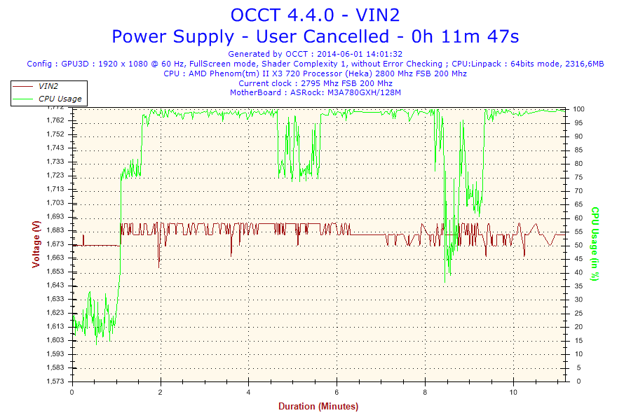

    Uruchom program OCCT -> PowerSupply:OCCT test i wklej uzyskane po teście wykresy. 10 minut testu.
    Daj także screen z programu HWMonitor podczas wykonywania testu.

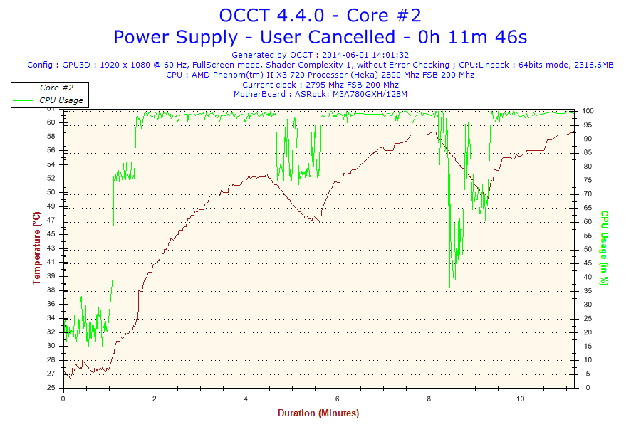

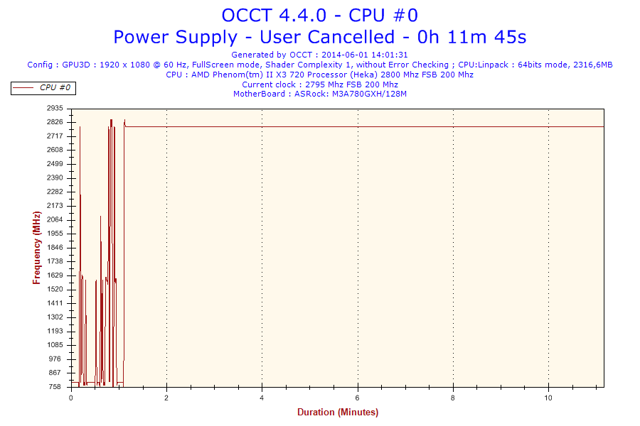

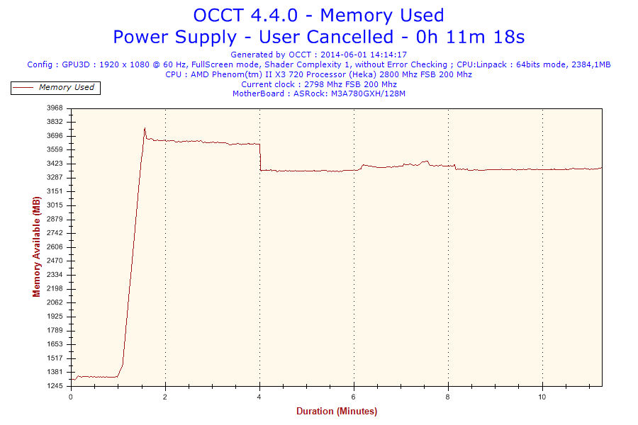

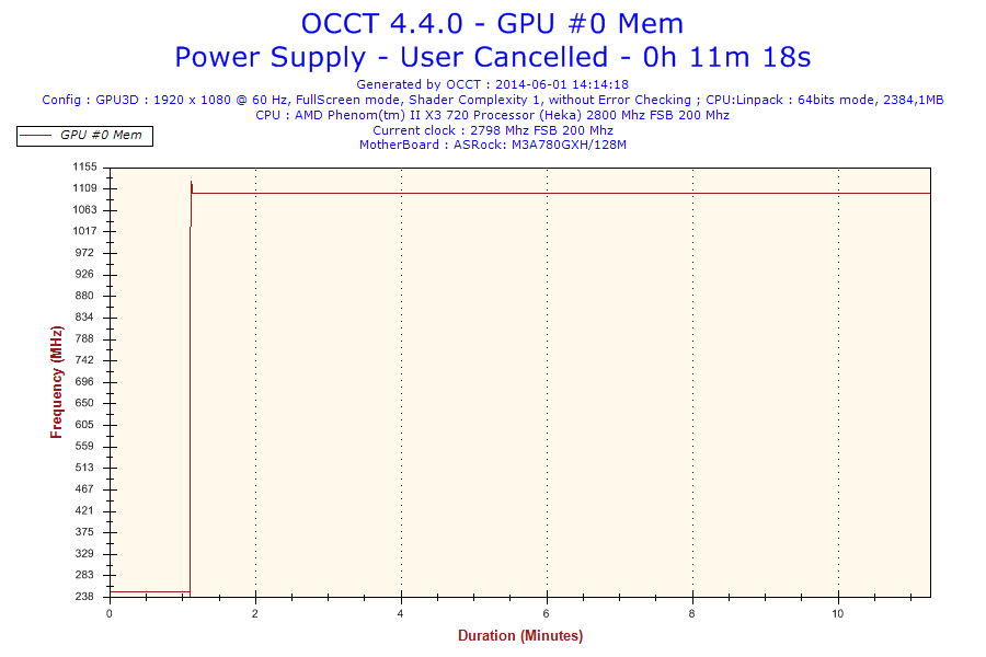

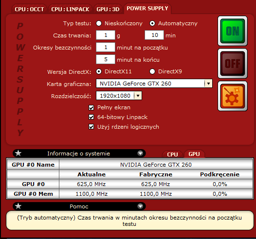

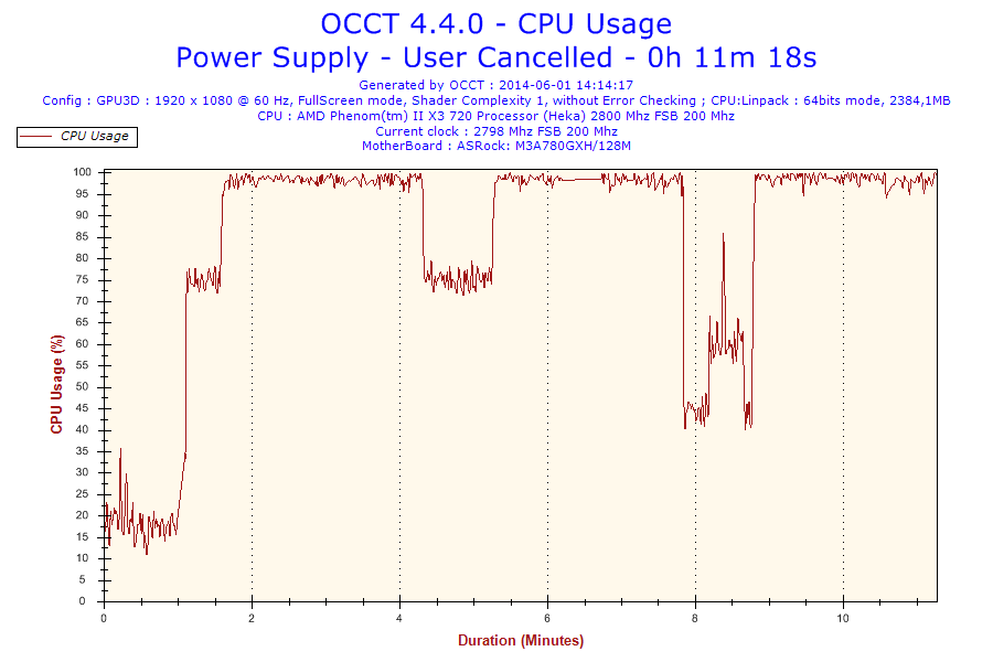

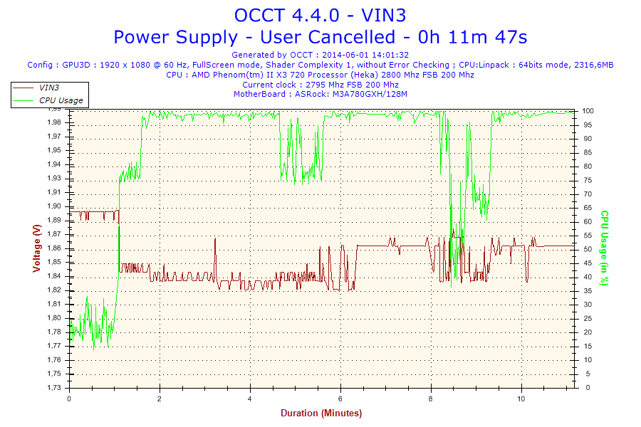

    Okay. Postanowiłem zabrać się za program OOCT. Nie wiem czy dobrze to robię. Dam załącznik.
    Chłodzenie komputera - ulepszenie
    10 minut czyli 600 sekund. Podczas testu minęło już 600 sekund, a test się nie wyłączą. Pamiętam jak kiedyś robiłem podobny test, to po zakończeniu pokazywał mi się folder z wykresami. Teraz jednak go nie ma. Jak wiesz coś na ten temat, to chętnie wysłucham.

    Kasek21
    Wykresy masz w Moje domumenty\OCCT.
    Zamieść także screen z programu HWMonitor podczas wykonywania testu.

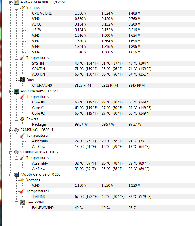

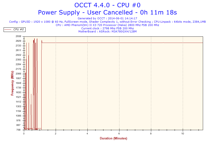

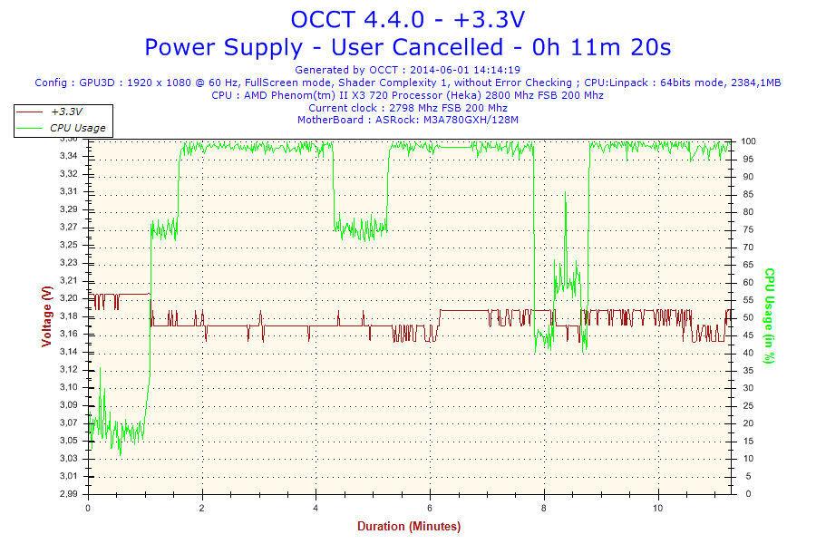

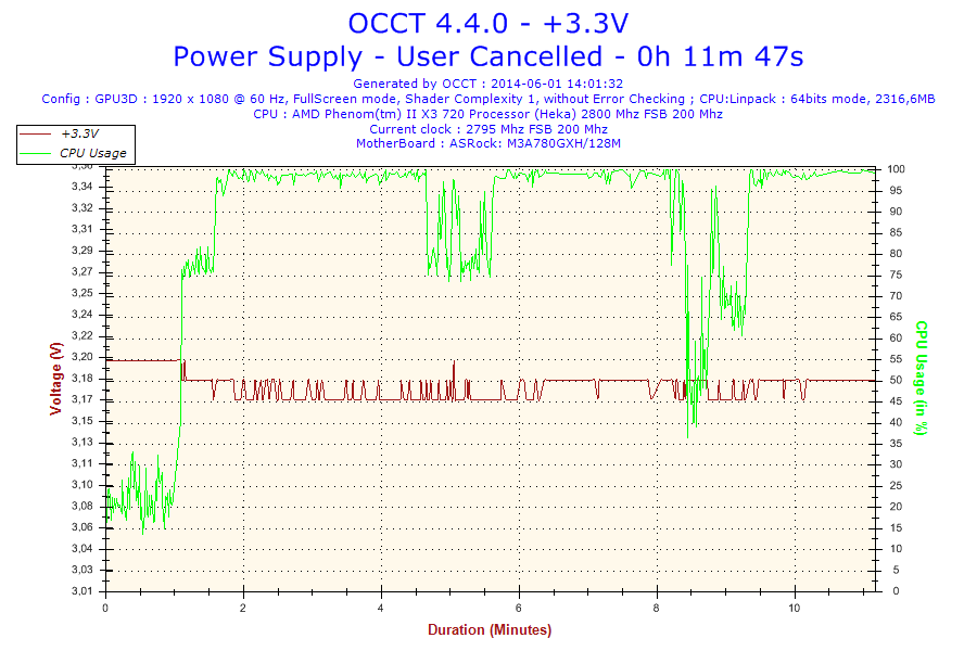

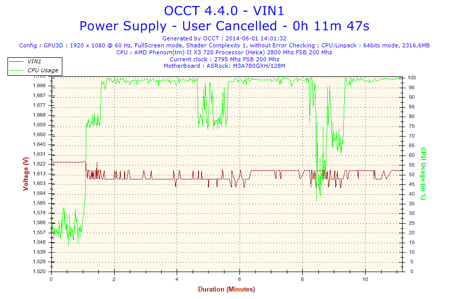

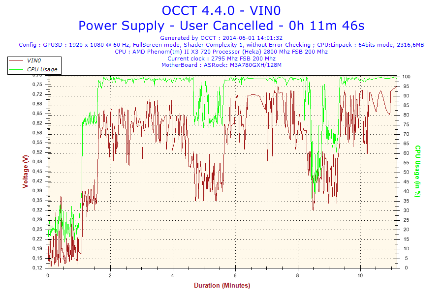

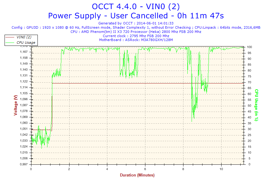

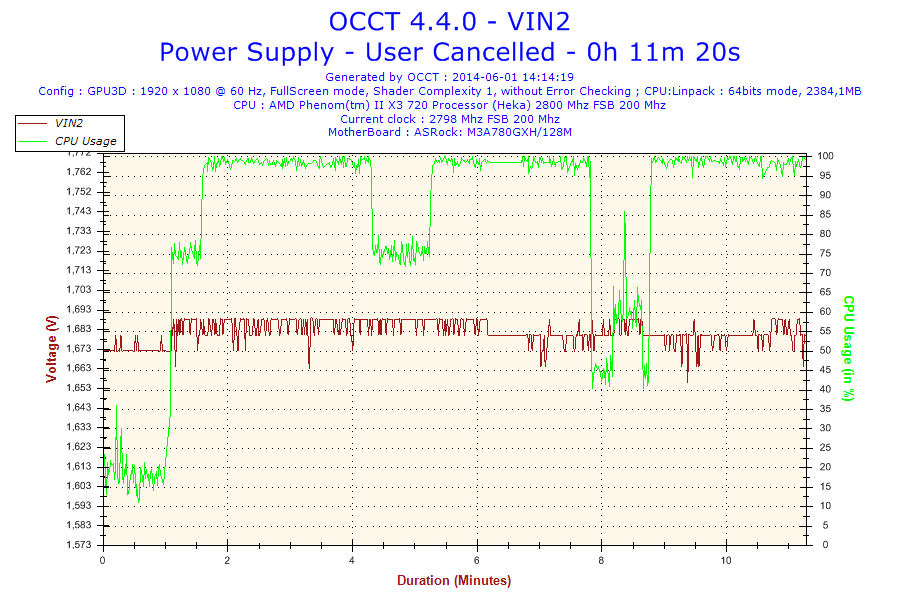

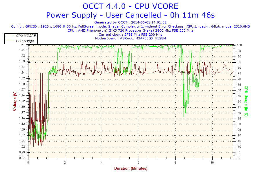

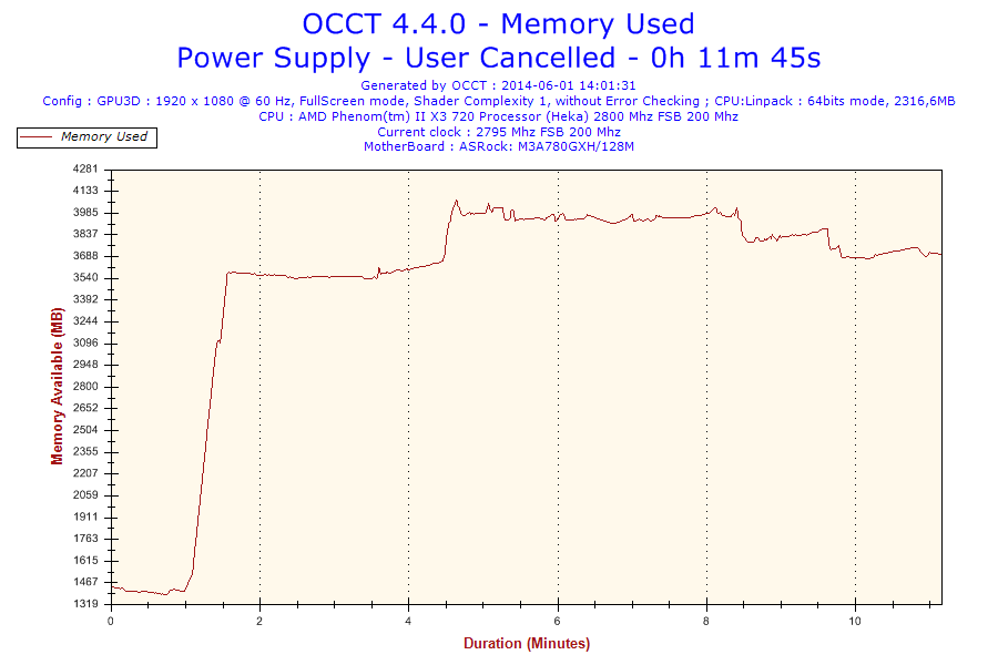

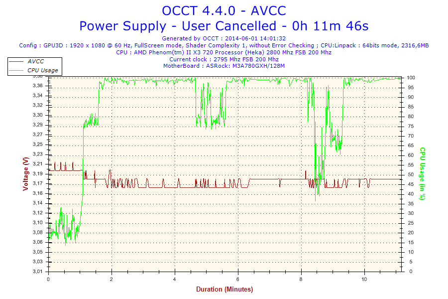

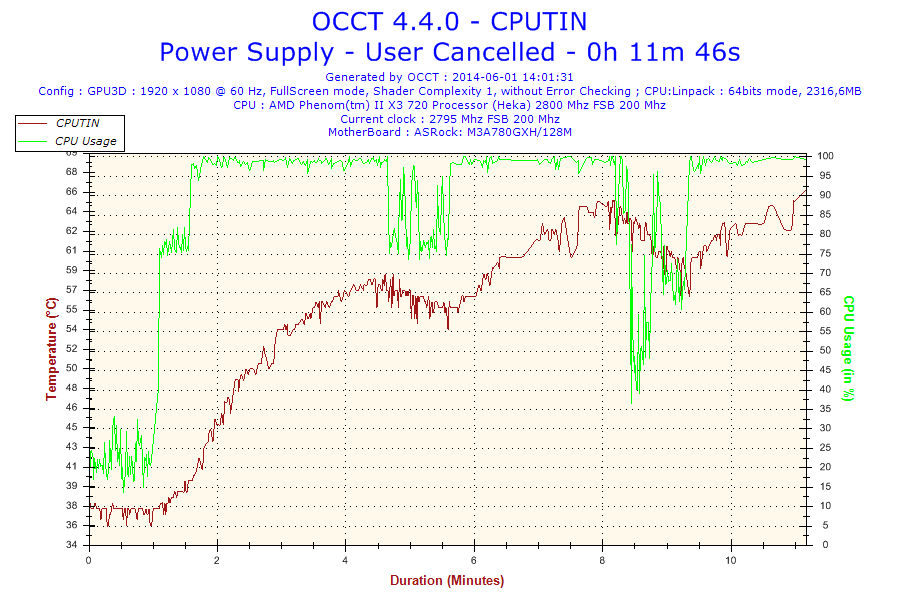

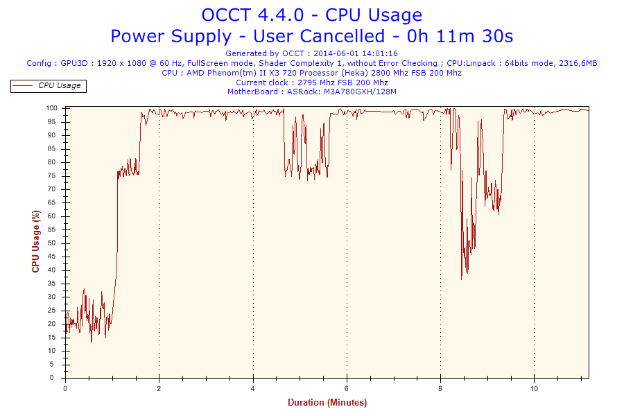

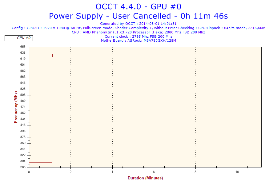

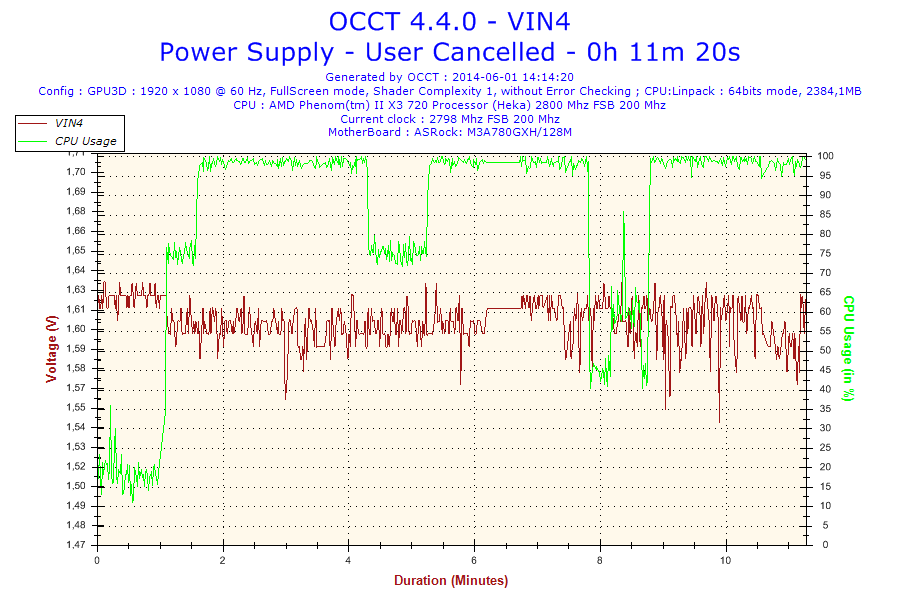

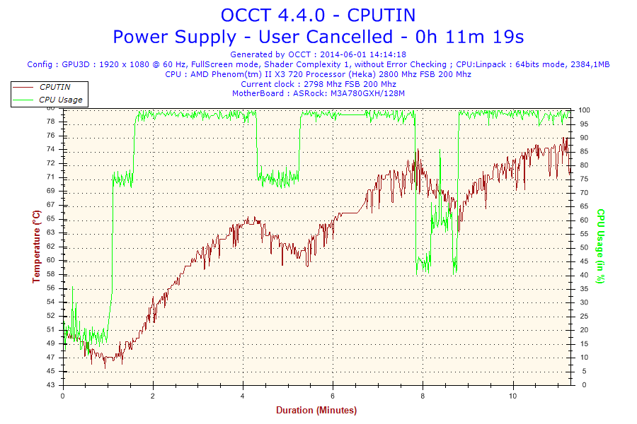

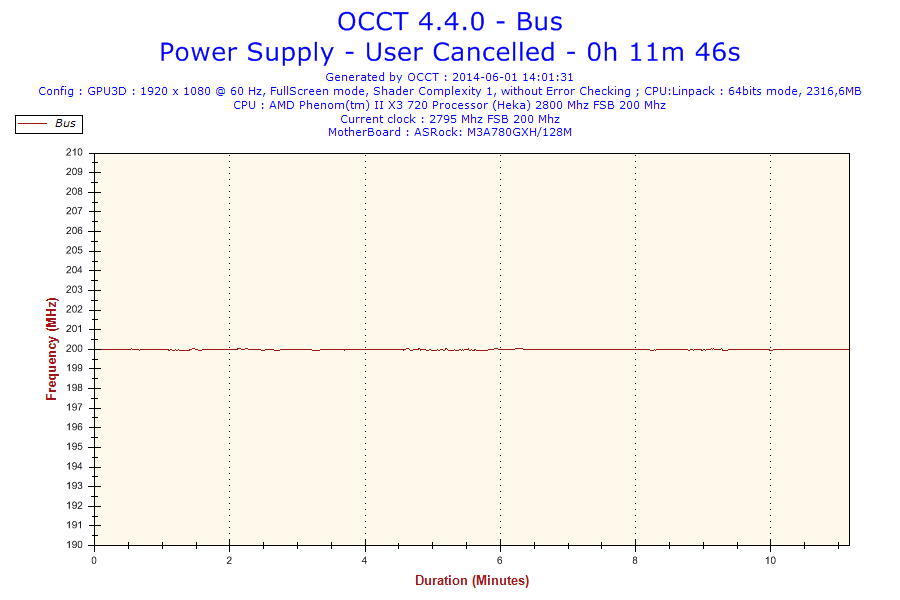

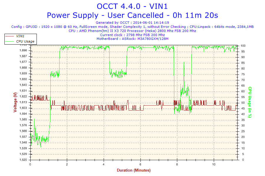

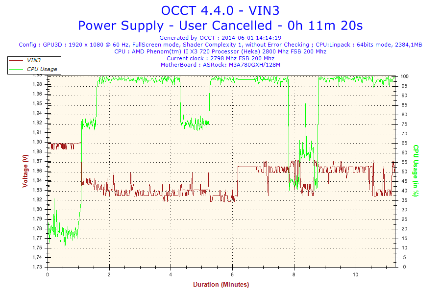

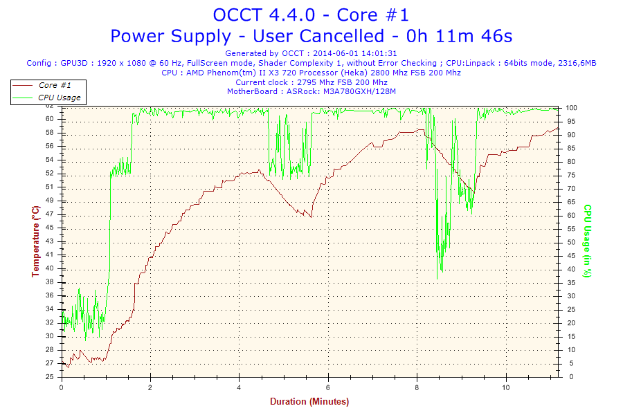

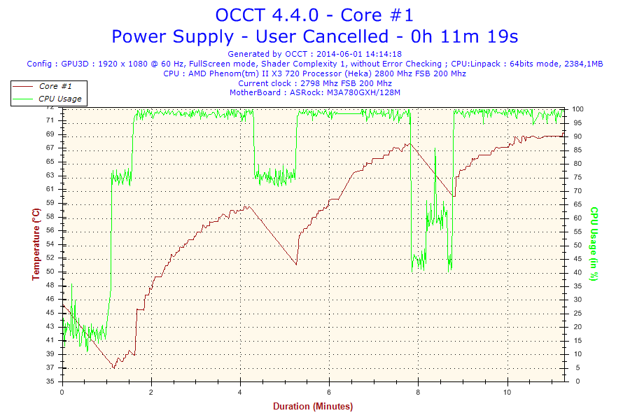

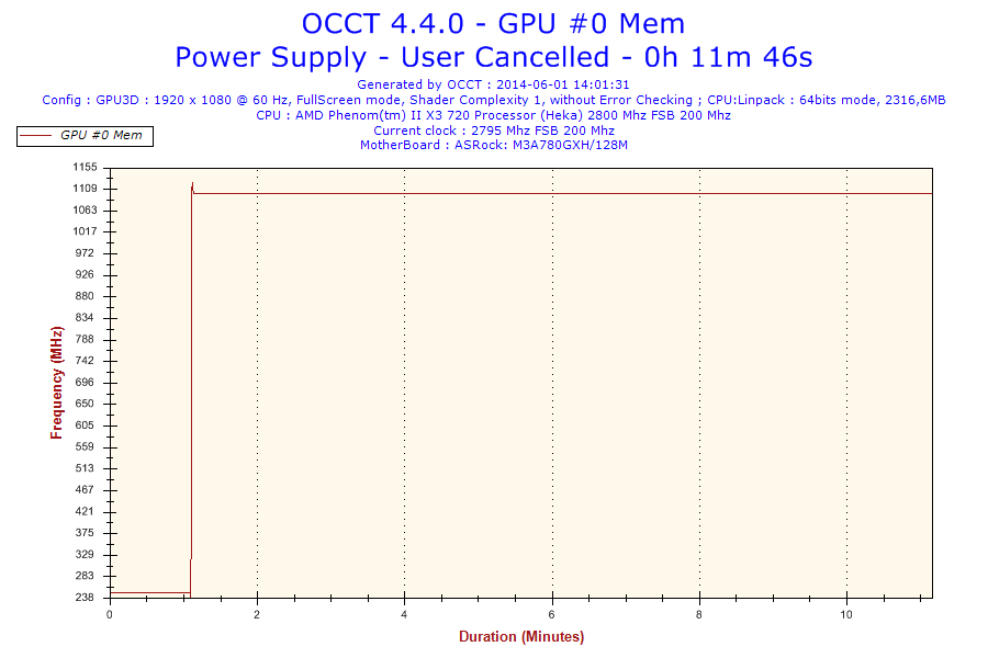

    Dobra. Przeprowadziłem test z OCCT bez obudowy i z obudową. Przesyłem screeny:
    Z obudową:
    Chłodzenie komputera - ulepszenie Chłodzenie komputera - ulepszenie Chłodzenie komputera - ulepszenie Chłodzenie komputera - ulepszenie Chłodzenie komputera - ulepszenie Chłodzenie komputera - ulepszenie Chłodzenie komputera - ulepszenie Chłodzenie komputera - ulepszenie Chłodzenie komputera - ulepszenie Chłodzenie komputera - ulepszenie

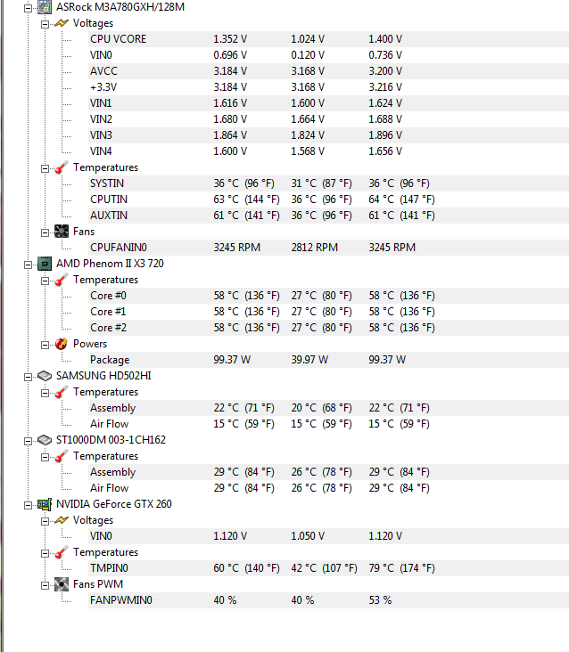

    I z HWMonitor:

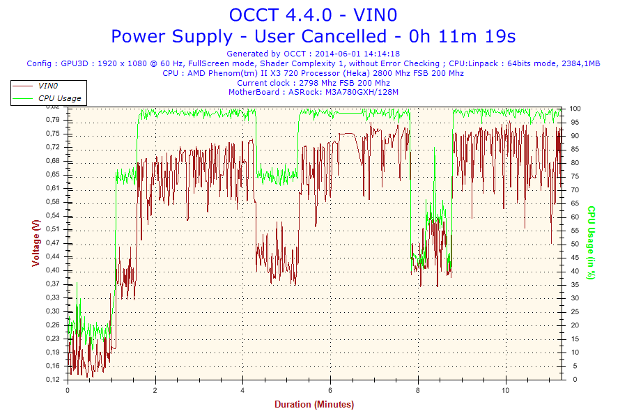

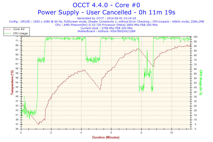

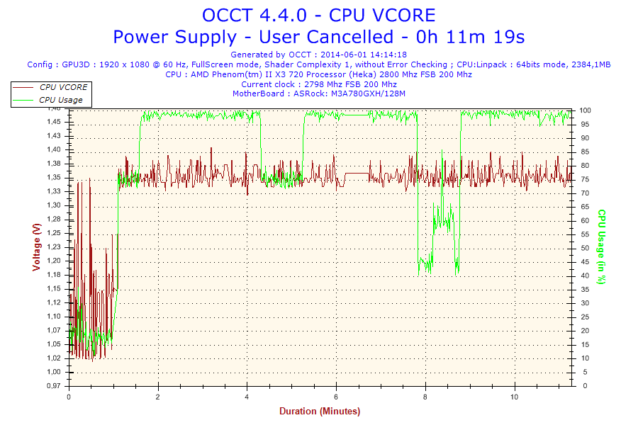

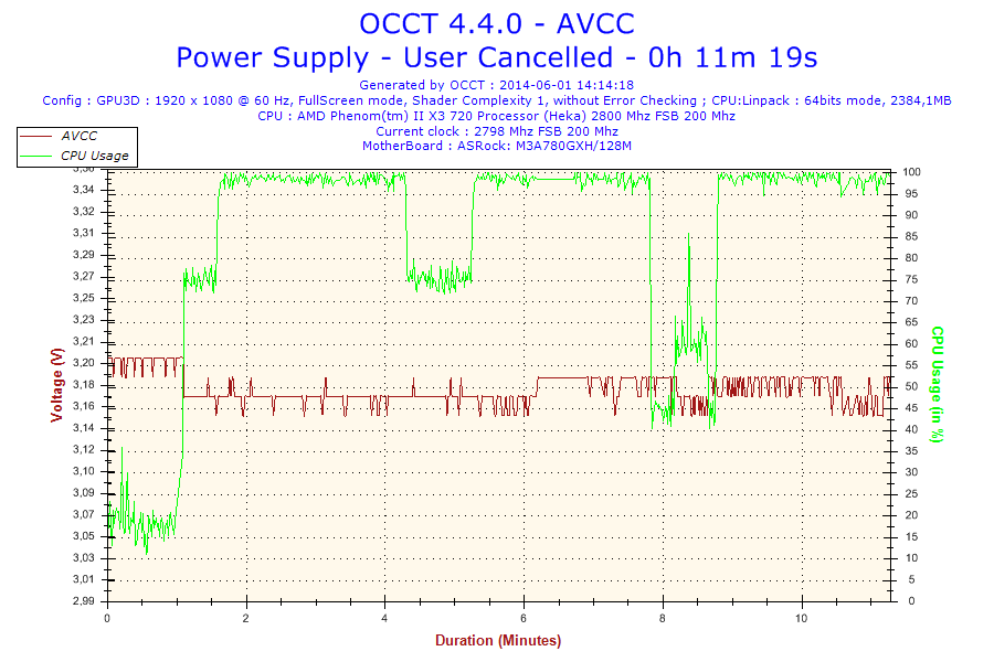

    Bez obudowy:
    I z HWMonitor:
  • #6 13653861
    Kasek21
    Temperatury nie są złe.

  • #7 13653969
    wariato
    Saimer napisał:
    J
    A jeśli chodzi o wentylatory to jeszcze nie wiem czy będę je kupował. Chciałbym wiedzieć tylko czy jak już je kupię , to nie będą psuły obiektu powietrza w obudowie.

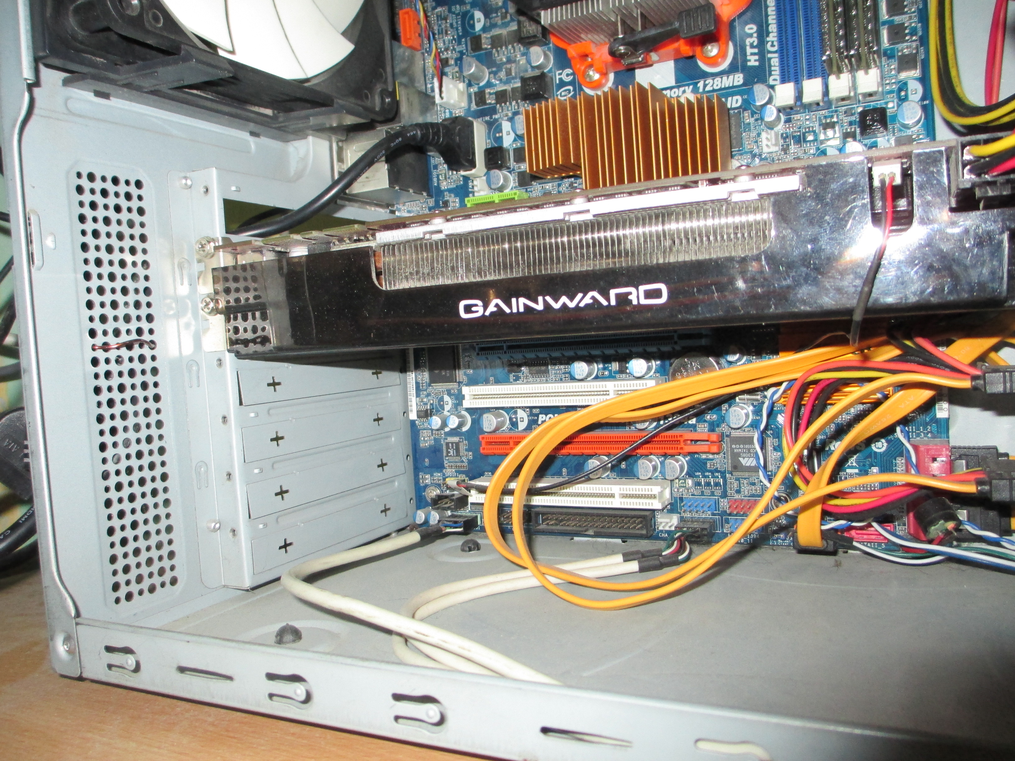

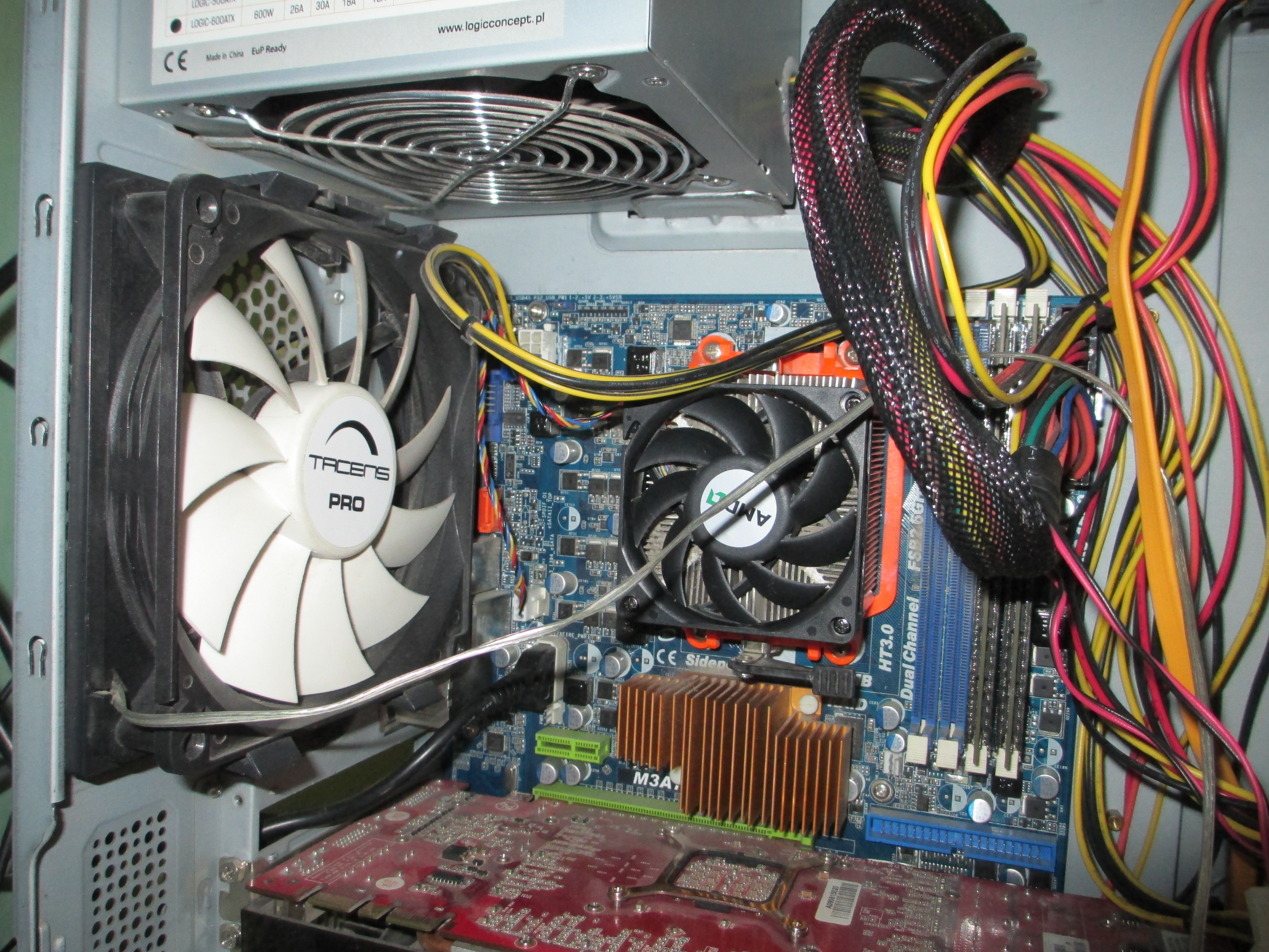

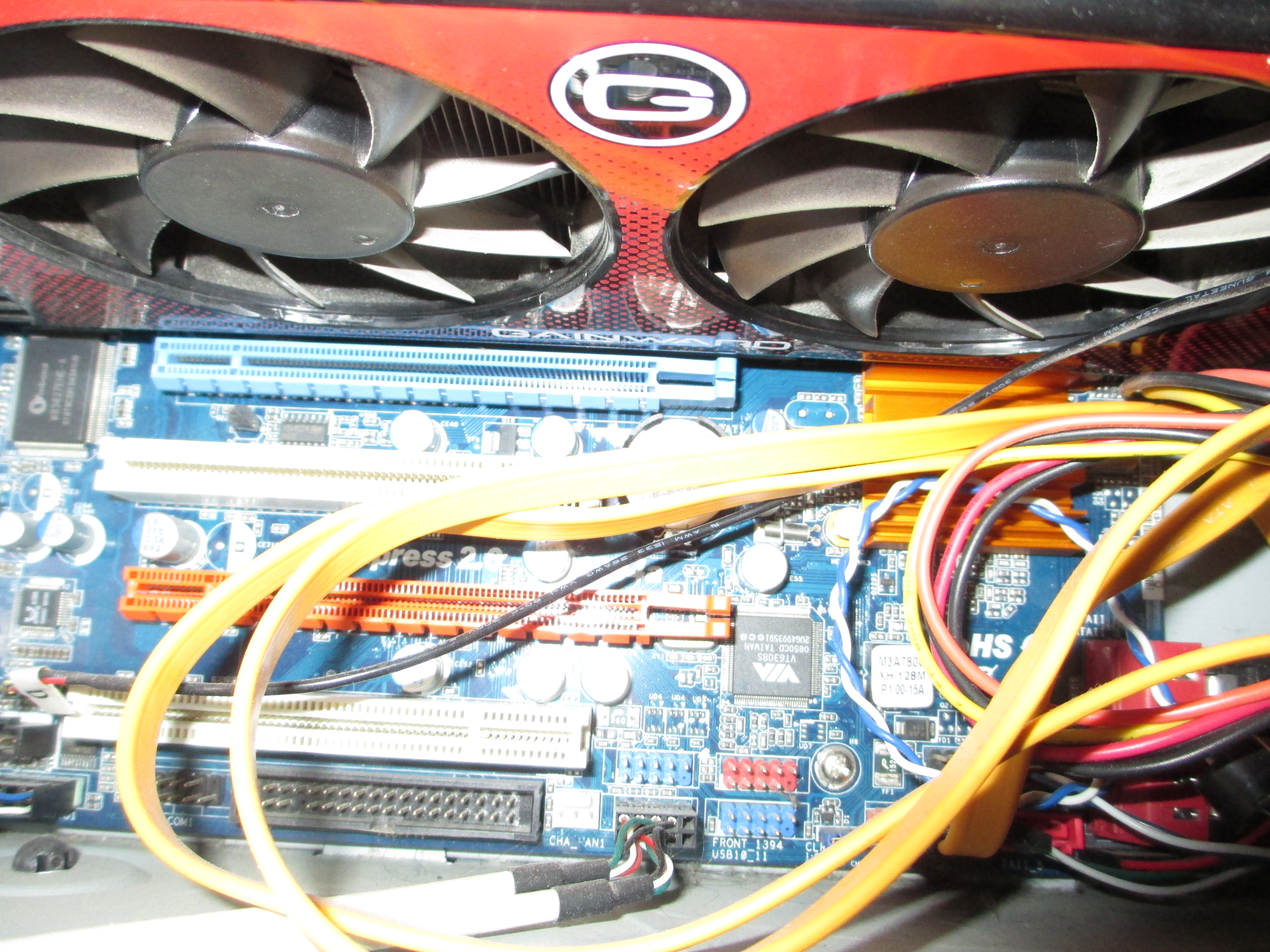

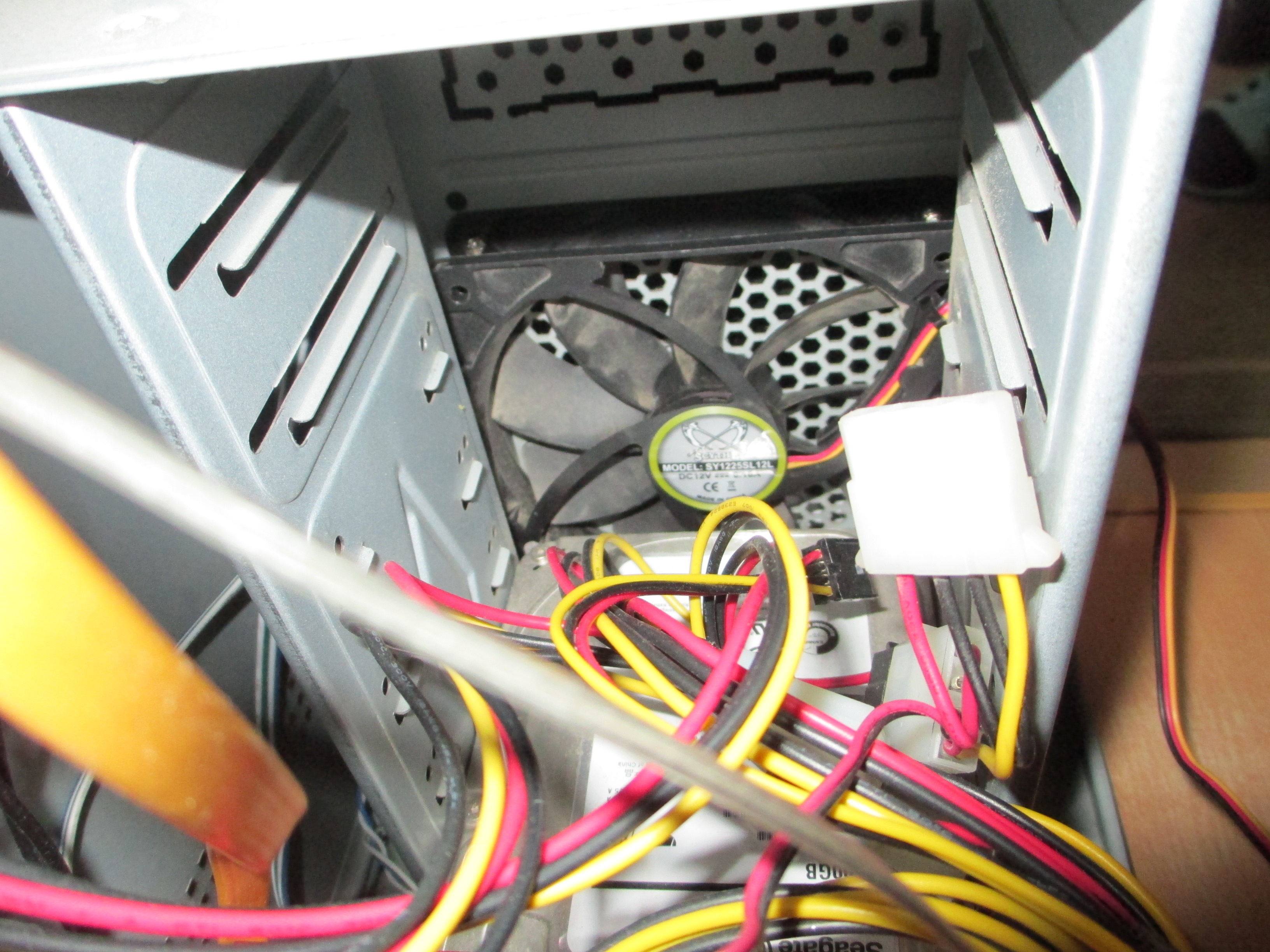

    A jak masz obecnie rozwiązany obieg powietrza w tej obudowie? Zamieść zdjęcie środka.
    Temperatury CPU są w normie, grafika ma trochę za ciepło ale że to grzałka GTX to można przyjąć że norma.

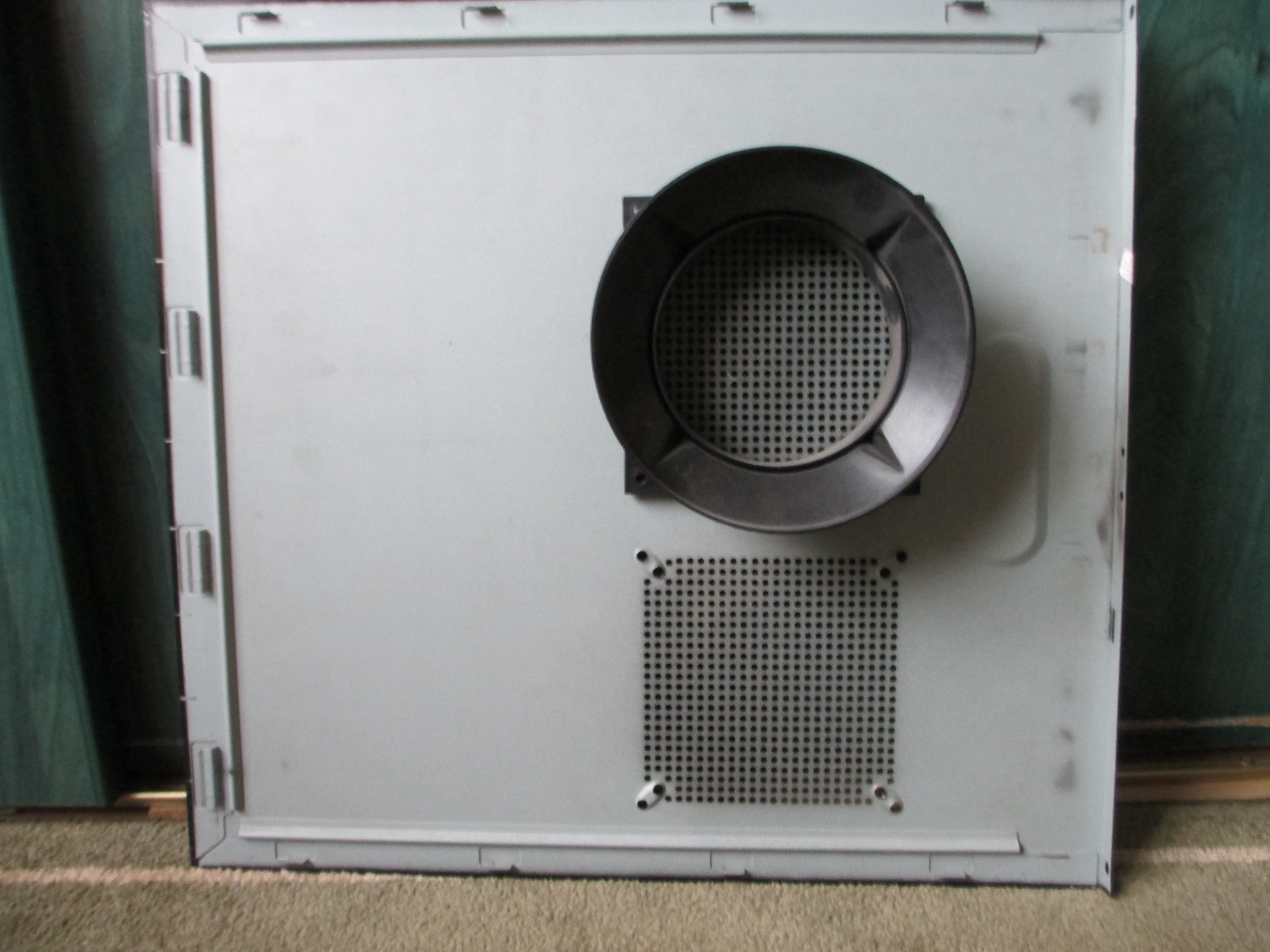

    Procesor ma wentylator, Karta graficzna Nvidia GTX 260 - dwa wentylatory. Na tyle obudowy wentylator 120mm, zasilacz też ma wentylator i jak wspominałem na początku dyski też mają wentylator, czyli ogólnie mam 6 wentylatorów. Czasami wentylator od procka dochodził do około 6500RPM. Zdjęcie prześlę trochę później.
    Zgodnie z umową przesyłam zdjęcia:
  • #9 13654585
    Kasek21
    Na bocznej ściance w dolnym miejscu możesz zamontować wentylator, który będzie zasysał powietrze spoza obudowy - powinno to pomóc w chłodzeniu k.graficznej.
  • #10 13654604
    wariato
    Tą tubę z bocznej ścianki odkręć bo ona tylko przeszkadza w cyrkulacji powietrza. Wydmuchaj kurz na radiatorze CPU i zrób porządek z kablami bo masz burdel.
  • #11 13654624
    Saimer
    Okay. Tylko wydaje mi się, że jak karta graficzna wyciąga powietrze z siebie a ten wentylator na dole będzie wsysał to średnio mi się to układa. Wydaje mi się, że jak zamontuje go, żeby wyciągał to powietrze od karty graficznej, to będzie miało lepszy sens, ale nie jestem pewny czy moja teza jest poprawna. A co ty na to, aby zamiast tuby zamontować drugi taki sam wentylator, który będzie wsysał powietrze z zewnątrz obudowy do środka ? I czy oczywiście tan wentylator 120mm, którego link jest na początku tematu będzie okay.
  • #12 13654635
    Kasek21
    Wentylatory karty nawiewają powietrze na radiator.
  • #13 13654642
    Saimer
    Czyli problem z dolnym wentylatorem mamy rozwiązany, a co z tym górnym? może być zamiast tuby ?
  • #14 13654671
    wariato
    Na górze nie montuj bo zakłóci jeszcze bardziej ruch powietrza. Przy karcie możesz zamontować, zawsze dostarczy jej chłodnego powietrza.

    No dobra to kupuje jeden i tuba zostaje na swoim miejscu.
    Kupujesz jeden i montujesz na dole, tube usuwasz.

  • #18 13654698
    wariato
    Tuba do niczego nie jest potrzebna skoro masz wymuszoną cyrkulację powietrza... Uporządkuj kable lepiej.

  • #22 13658268
    pawelr98
    Warto by było wywalić ten szmelcowaty zasilacz marki LOGIC bo biorąc pod uwagę konfigurację komputera korzystanie z niego nie jest bezpieczne.
    Zresztą niestabilne napięcia również mogą odbijać się na temperaturach.
    https://www.elektroda.pl/rtvforum/topic1199271.html
    Choćby na wykresie Vcore widać jak niestabilne są napięcia dostarczane przez ten szmelc.
