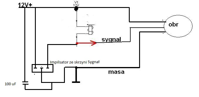

    Od kilku godzin walczę ze sterowaniem obrotomierza Renault 19 Diesel.
    Podłączyłem go wg poniższego schematu
    Renault 19 Diesel - Skokowy sygnał obrotomierza, jak poprawić działanie?
    Niby działa ale bardzo skokowo i tak do 1500 obrotów, impulsator ze skrzyni napędzam sobie wiertarką więc obroty powinny przyrastać w miarę płynie.
    Próbowałem również opcji z kontaktronem i magnesami bez wyniku.
    Na sieci znalazłem kilka przykładów jak wysterować obrotomierz ale również bez pozytywnego wyniku.

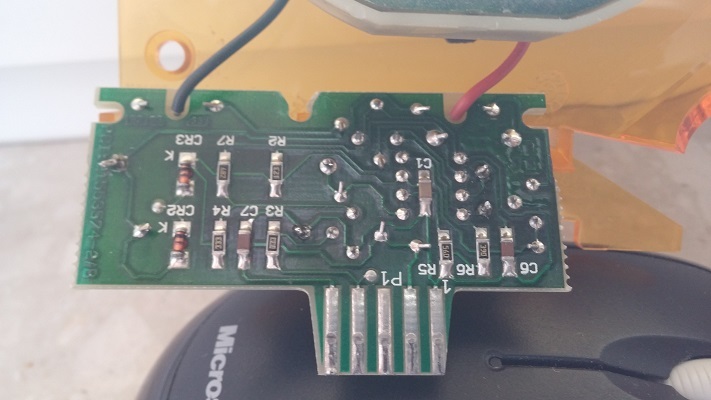

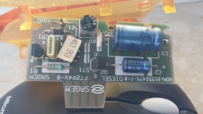

    Czytałem też że można dodać kondensator który przeskaluje sygnał wejściowy na inną liczbę impulsów ale nie bardzo wiem gdzie go podlutować.
    Gorąca prośba o pomoc, co robię źle?
    Będę wdzięczny za wszelkie wskazówki.

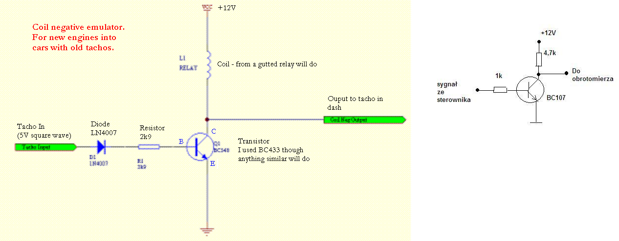

  • #5 13653886
    luke_dra
    Czyli w domowych warunkach żeby go poprawnie wysterować pozostaje tylko generator sinus na wyjściu o amplitudzie 12V?
    Wyjście W z alternatora a jeśli nie posiada to wyprowadzenie jednego z uzwojeń przed mostkiem prostowniczym?
    #6 13653913
    piwko
    Poziom 25  
    Tak,przed prostownikiem.
    Możesz też znaleźć sinus w sterowniku silnika.Ostatnio podłączałem obrotomierz do sterownika toyoty,klient zrobił swap.Sinus znalazłem oscyloskopem,było trzeba tylko wyskalować obrotomierz.
  • #7 13653948
    luke_dra
    Dzięki piwko, niestety sterownika brak, pozostaje jedynie alternator jak tak. Licznik ma trafić do traktorka SAM i chciałem go sobie wyskalować w domu. Niektórzy w sieci piszą że używają kontaktronu i magnesów przymocowanych do piasty do podawania sygnału na obrotomierz.
    #8 13653972
    piwko
    Poziom 25  
    W domu sobie wyskalujesz.Ściągnij sobie jakiś generator na kompa i masz regulowany sinus za darmo.
