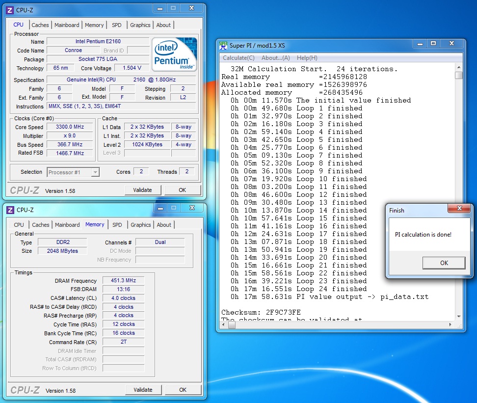

    Kasek21
    Ale macie te pamięci :)
    667@900 4:4:4:12
    Goodram - 2 x GR800D264L6/2G Podkręcanie powyżej 900MHZ (935\966MHZ) BSOD
    Gdzieś na forum jest mój screen (nie chce mi się szukać) gdzie stabilnie było 667@950 przy niskich timingach.
