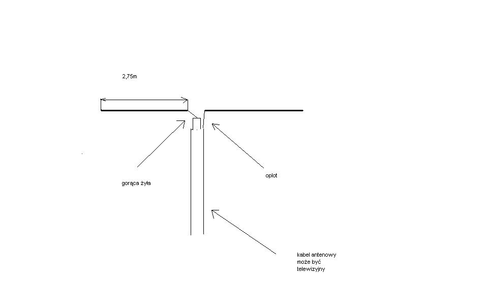

  • #2 13656087
    kriss51
    Na początek zrób sobie z dwóch drutów taki dipol.
    ALAN 100 PLUS - Cały czas szumi, nie odbiera i nie nadaje.
    Jeśli na tym nic nie odbierzesz to zastanowimy się co dalej.
    Po zrobieniu takowego dipola udało mi się odebrać więcej szumów niż bez anteny :(

    kriss51
    Dodam że autor próbował odebrać stacje na sporym kawału drutu, a to nawet mnie się nie udaje więc chciałem by zrobił w parę minut antenę i zobaczył co słychać. Wolę po kolei wykluczać usterki wtedy łatwiej. Nie raz podpowiedziałem rzucając się na głęboką wodę, a usterka to był banał nie związany z bezpośrednią usterką radia. Czasem jest tak że ludzie nie mają anteny i nie odbierają, a czasem mają dobre anteny i też cisza. Wróżką nie jestem, a synchronizacja PLL sama się nie gubi. Albo ktoś grzebał, padł kondensator lub sama synteza. Nie sądzę by od "starości" się rozstroiło samo po ubytku pewnych pojemności w VCO, a i tak w takich przypadkach PLL działa ale nie na wszystkich kanałach.
