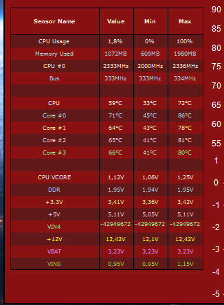

    Wyszukałem na forum czy nie ma podobnego tematu. Jest troche, ale ja mam jeszcze problem z obudową. Moja obudowa to Chieftec Bravo Desktop(leżąca). Ma taką szyne nad procesorem i większy cooler się nie zmieści. Kupiłem nowy procesor Core 2 Quad Q8200. Używam poprzedniego coolera. Jest to Arctic Cooling Alpine 11 Rev.2 oraz pasta Revoltec Cooling(nałożona prawidłowo), ale temperatury są chyba zbyt wysokie w stresie. W idle po włączeniu kompa mam między 36 - 49. Podczas wykonywania czynności np oglądanie filmów lub używanie firefox temperatury są między 45 - 59. Za to podczas grania(np Mass Effect 3, Payday 2, Left 4 Dead 2) temperatury sięgają nawet między 65 - 86 stopnie(raz nawet doszło do 91). Więc teraz mam kilka pytań:
    1. Czy temperatury te są normalne(nie chce spalić procesora)?
    2. Czy mam zmienić cooler na inny i jeśli tak to jaki aby zmieścił się w obudowe?
    3. Czy powinienem zmienić paste na procesorze na inną?
    Tu jest info z OCCT po 3 godzinnym graniu w Payday 2 i Left 4 Dead 2.
    Chłodzenie do Core 2 Quad Q8200 w obudowie Chieftec Bravo Desktop

    Nie lepiej dla podzespołów, by ta obudowę zmienić na niekoniecznie nową, markową, porządną i z odpowiednią kubaturą wewnątrz, by podłączyć porządne, wysokie chłodzenie.
    Temperatury są za wysokie. Musisz zacząć działać, bo oprócz samego procesora, podejrzewam, że sekcje zasilania także bardzo się grzeją.
    Do momentu zakupu porządnego chłodzenia i obudowy, zainstaluj tego C2D.

    Porządne chłodzenie czyli jakie? Bo jak na razie na nową obudowe to mnie nie stać, a mam miejsce tylko na wersje desktop. Więc wolałbym zmienić tylko chłodzenie. A te sekcje zasilania po zmianie coolera będą się nadal grzać?

    Tak.

    Andrew0 napisał:
    To można coś z tym zrobić żeby się nie grzały?
    Muszą się grzać, ale zapewnij im odpowiednie chłodzenie w postaci normalnego obiegu powietrza, a powinno być ok. Daj im też "luz" by powietrze wypromieniowane przez układy, miały swobodę, a to uczynisz poprzez normalną, dużą obudowę PCta.
    Są także inne sposoby, by wypromieniować szybko ciepło, na przykład przez naklejenie taśmą termoprzewodzącą odpowiednich radiatorów lub zastosowanie dodatkowego/ dodatkowych wentylatorów.
