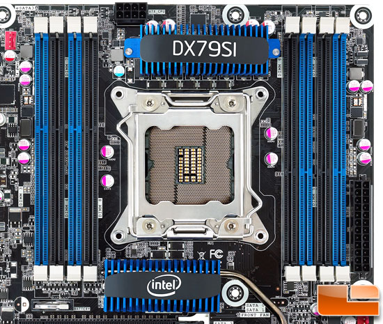

    Witam. Chciałbym uzyskać porady of forumowiczów na temat pewnej kwestii.
    Otóż dysponuję komputerem, który posiada 32GB Ram (Patriot DDR3 Viper3 8GB x4), na płycie LGA2011.
    Czy mogę dodać inny RAM do Patriot DDR3 Viper3 na płycie LGA2011?
    Więc jak wiadomo, skoro mam 8 slotów na RAM na swej płycie głównej i 4 z nich zajęte kośćmi 8GB. To czy do reszty mógłym włożyć inny RAM? Pamięci innej firmy, oraz o innych wartościach (dwie kości RAMu po 4GB jedna).
    Czy takie coś by się gryzło? Można w ten sposób dodawać RAM czy pamięci jednak muszą pozostać wszystkie zgodne? To pewnie dyletanckie pytanie, ale nie znam się na składaniu komputeró

    Jeżeli pamięci które dokupisz będą miały takie same parametry (CL, taktowanie itp.//nie chodzi mi o pojemność modułu) to nie powinno być problemu.

    Czyli mogę mieć 32GB ramu w postaci czterech kart 8-gigowych oraz dodatkowe 8GB ramu w postaci dołożonych dwóch kart?

    Dokładnie tak.

    O ile Twoja płyta główna obsługuje powyżej 32GB
  • #6 13661561
    konior966
    Według producenta płyta obsługuje do 64GB ramu.

    Nawet gdyby timingi się różniły to w bios'ie je ustawisz manualnie dostosowując je do innych kości (w górę albo w dół), szybkość również można zmienić.

    Hipotetycznie - masz 2 kości, jedna o taktowaniu 1333 a druga 1600 mhz, wiadomo że obie nie będą działały ze swoim nominalnym taktowaniem naraz więc bios dostosuje je do wspólnej szybkości lub możesz to zrobić samodzielnie (lepiej obniżyć na 1333 bo kość o niższym taktowaniu nie musi się podkręcić do wartości 1600mhz)
