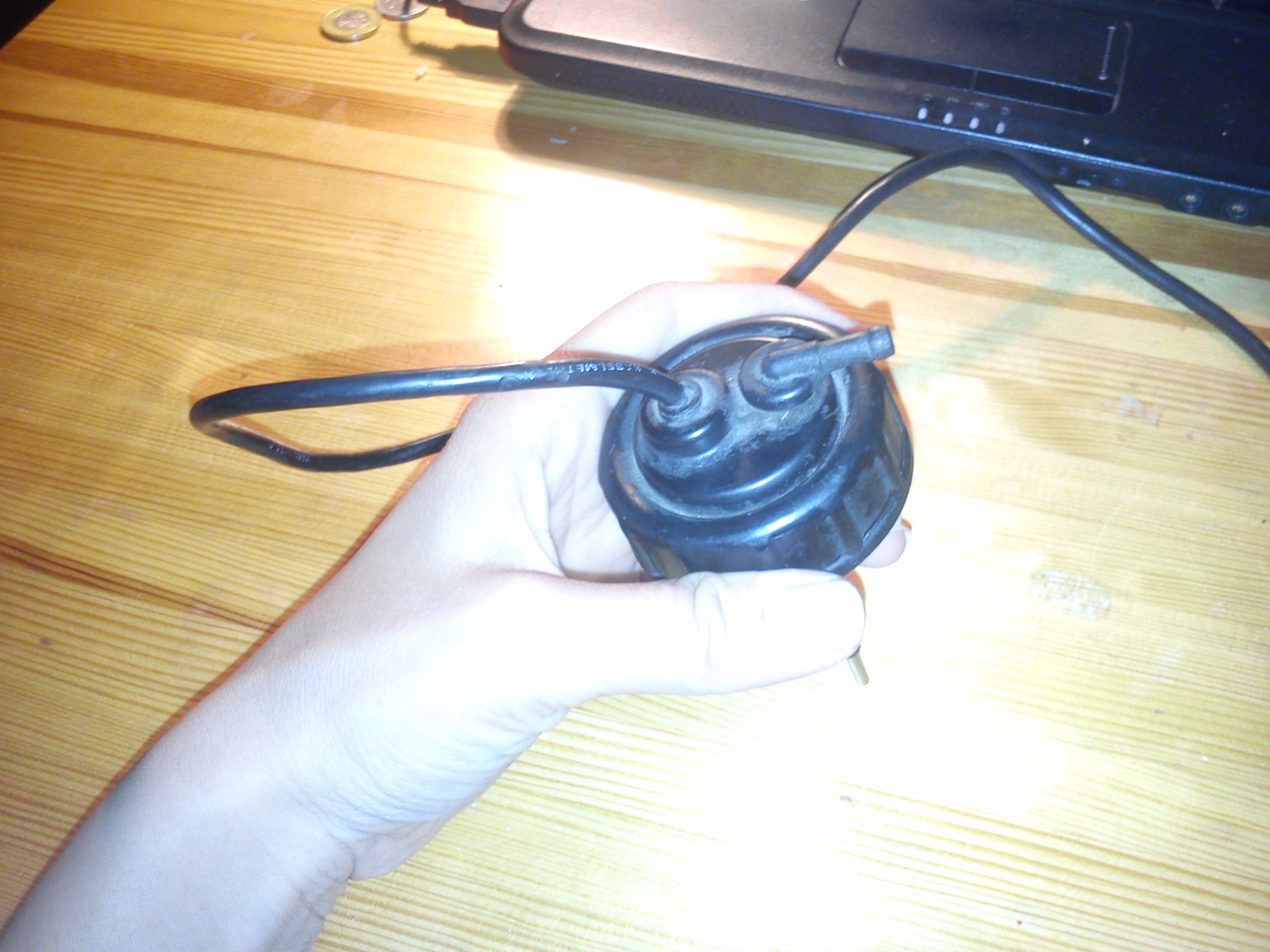

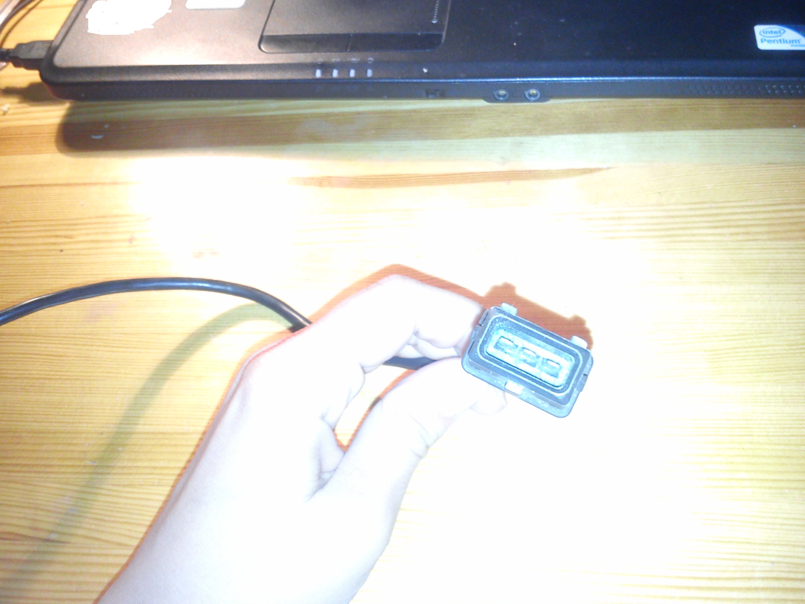

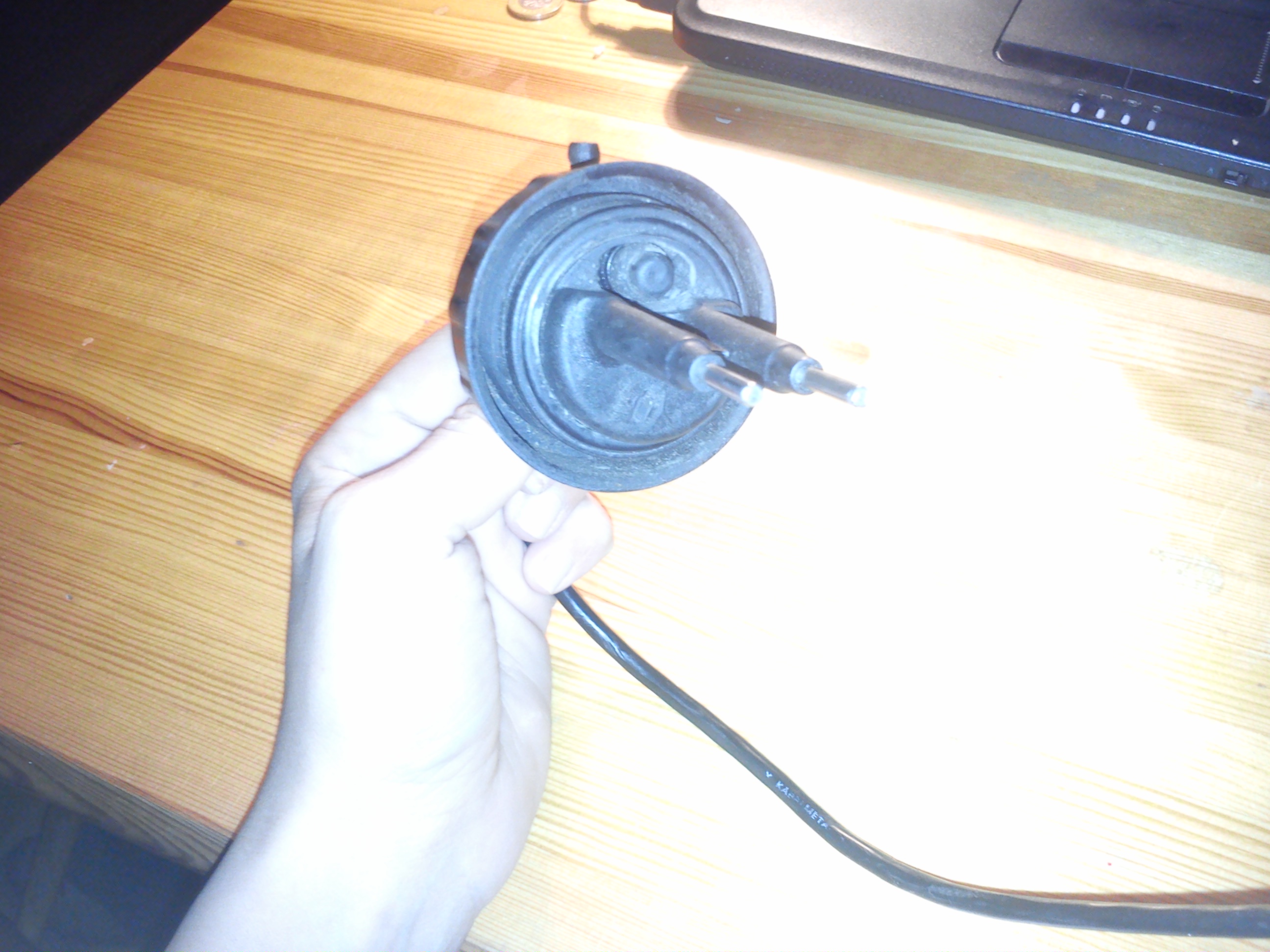

    Mam pytanie odnośnie kabla załączonego w pliku, pochodzi on z Audi c3 100 2,5TDI (cygaro) i znajdował się pod maską. Chciałbym dowiedzieć się co to jest za kabel i do czego on służy? Może już ktoś wcześniej miał z nim styczność. Z góry dziękuję za odpowiedź.

    Z którego zbiornika wykręciłeś ten korek ?
    Jak sprysków to zapewne elektryczny podgrzewacz płynu

    Filtr paliwa, kontrola ilości wody.

    korek nigdzie nie był wkręcony, wisiał, a wtyczka była wpięta. Zauważyłem, że gdy jest wtyczka wpięta to na desce rozdzielczej miga mi lampka od świec żarowych. Zastanawia mnie od czego jest ten kabel i do czego on służy?
