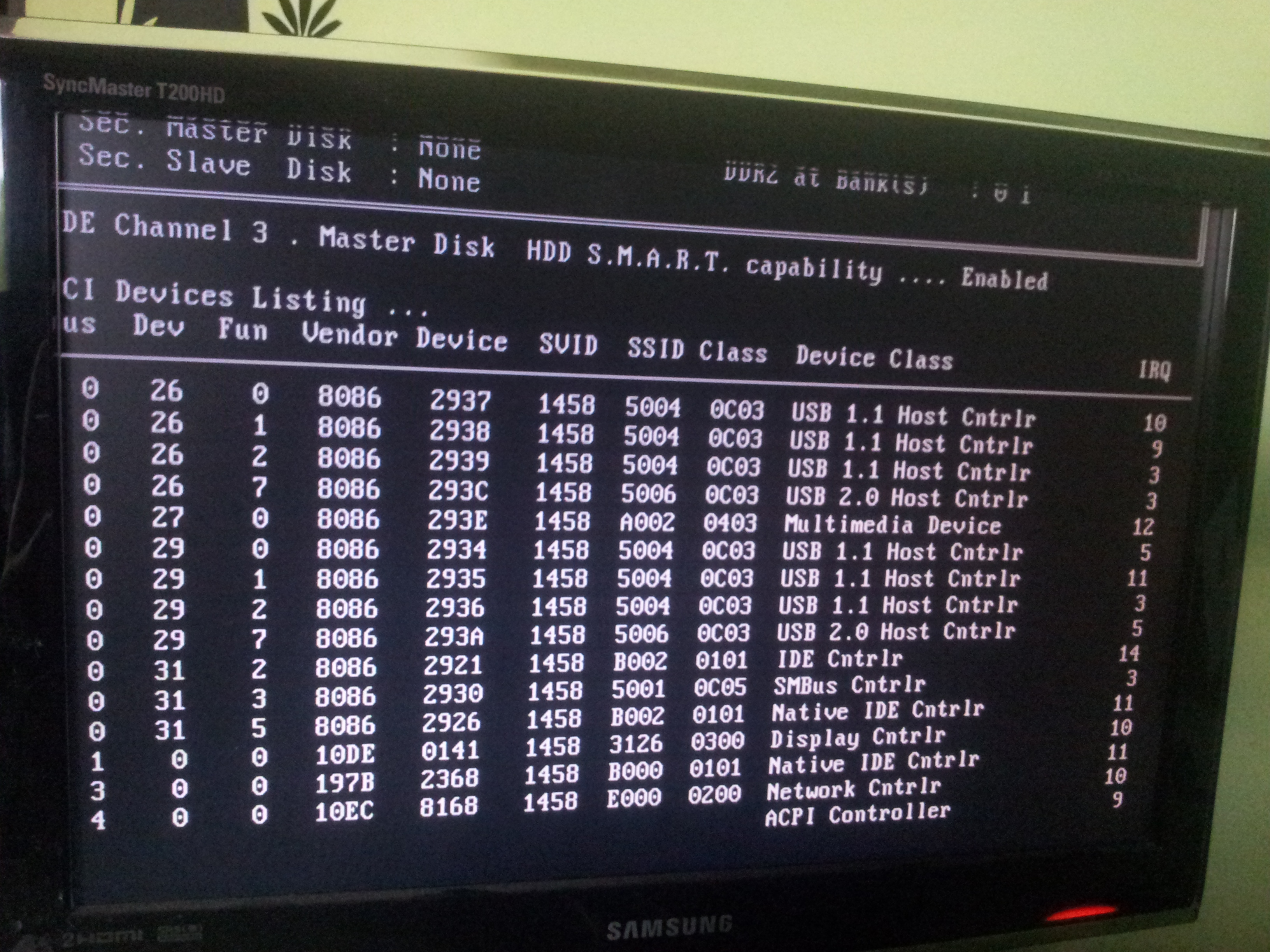

    Witam! Mam następujący problem zainstalowalem windowsa i nie chce się włączyć , stoi w takim miejscu : Windows 7 nie uruchamia się po instalacji - zawiesza się na ekranie startowym

    Rada, nie rób foto ekranu z użyciem lampy błyskowej.
    Trudno powiedzieć, widać jakieś wyniki SMART, może sprawdź właśnie swój dysk z płyty live programem MHDD, lub HD tune. Wstaw SMART.
    Sprawdź ustawienie sekwencji boot w bios, ma być first HD i włączenie/wyłączenie opcji HD SATA.

    zrobilem tak jak mówiłes i nic , tutaj lepsze zdjęcie

    Może zapisz sobie te wszystkie ustawienia i ustaw DEFAULT setting.
    Wygląda, że komputer zamarza przy starcie biosu.

    W sensie dac tak jak było na poczatku? Wszystko od początku? Juz raz tak zrobiłem i nic, a jak podlacze inny dysk z tym starym wejściem z wind xp to normalnie dziala

    Przełączałeś to AHCI na native, lu IDE?

    Jest to tryb pracy kontrolera SATA AHCI, czy SATA IDE. Nie wiem jaki masz ten dysk i w jakim trybie instalowałeś.

    Na ostatnim obrazku 1 od góry. SATA....

    Nie umiem ci pomóc, nie wiem jak to instalowałeś, bios się zawiesza podczas testowania, jeśli na default też nie idzie, ani na zmienionym SATA to dysk do sprawdzenia, tym bardziej, że pisałeś iż na poprzednim dysku startuje.
    Pisałem czym sprawdzić.
    Jak przebiegała instalacja, czy wszystkie kroki, restarty, konfiguracja przebiegły prawidłowo do końca?
