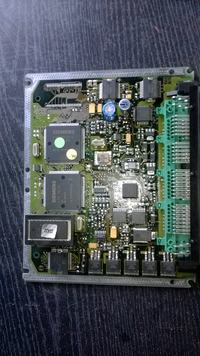

    Mam taki problem, auto to C70 99r, silnik 2.3 T5 240km benzyna. Muszę przełożyć cały flash z komputera silnika do drugiego nowo zakupionego. Mój jest przegrzany i robi z autem różne dziwy. Mam drugi komputer z tym samym numerem co mój, potrzeba tylko albo zgrać wsad i wgrać do drugiego, albo przelutować. Siedzi tam Bosch ME7 o numerze 0 261 204 559.
    Muszę zgrać immo, mapy silnika i numery, żeby CAN bez problemów się łączył.
    Podrzuci ktoś pomysł jak się za to zabrać? Niestety w okolicy pytałem, wszyscy robią wielkie oczy, takich mamy tutaj tujunerów:)

    pokaż fotki wnętrza. wystarczy przekleić EEPROM.

    Temat do ogarnięcia flash można skopiować i wgrać do drugiego bez lutowania. EEPROM trzeba przelutować albo odczytać i zapisać (też trzeba lutować). EEPROM 95P08 albo 93CXX ,flash 29F800 o ile dobrze pamiętam.Możliwe jest nawet że flash może być ten sam i nie trzeba z nim nic robić ale musiałbyś sprawdzić jaki software masz.

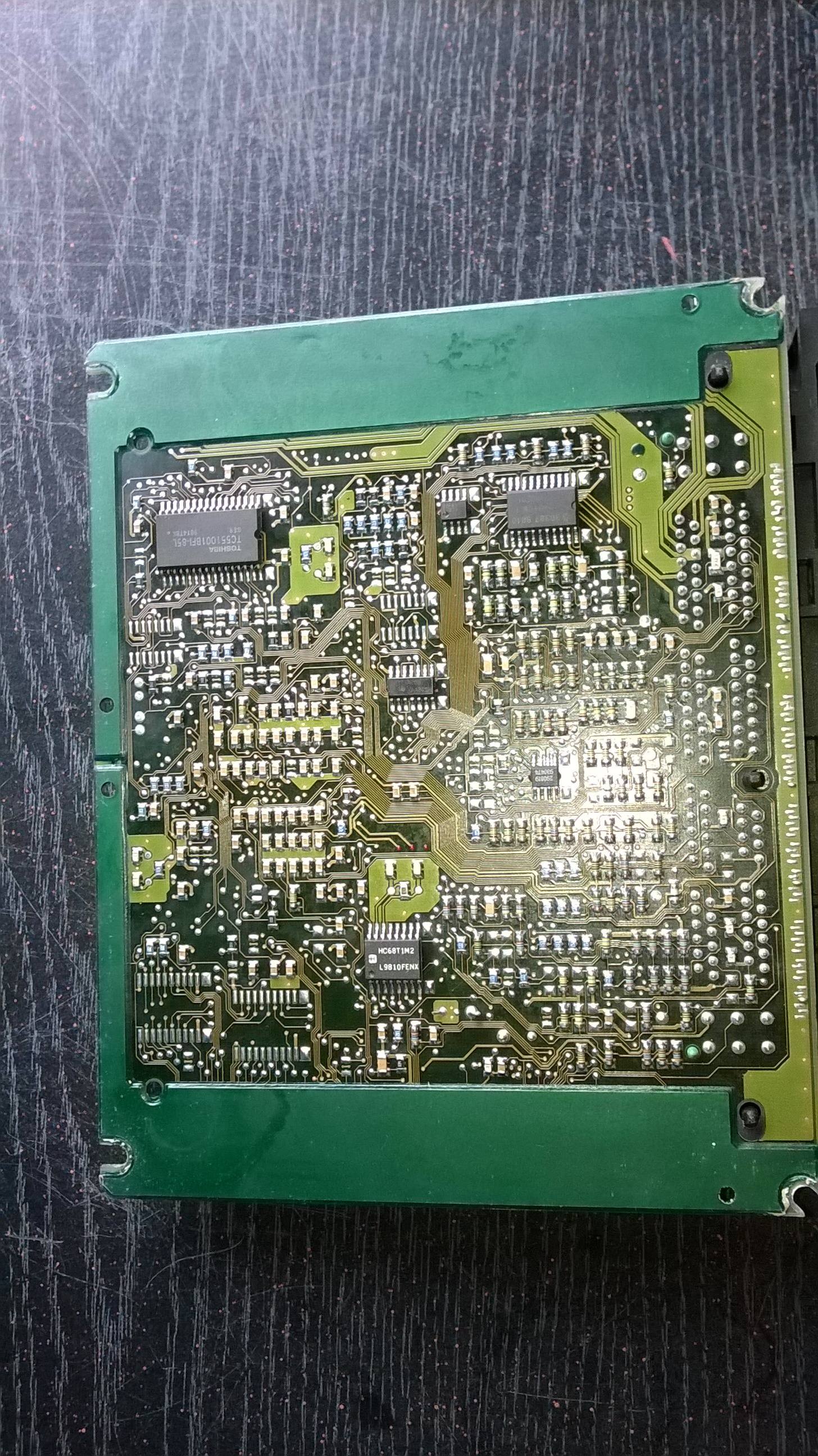

    Wrzucam fotki wnętrza:
    Volvo C70 2.3 T5 99r. - Jak przełożyć wsad ECU Bosch ME7 0 261 204 559? Volvo C70 2.3 T5 99r. - Jak przełożyć wsad ECU Bosch ME7 0 261 204 559?
    Na podstawce jest AM23F400BB, to będzie immo?
    Mam jakieś programatory do AVR i do eeprom-u, więc może dam radę., tylko nie wiem gdzie tutaj szukać całego wsadu. Chociaż może rzeczywiście szybciej będzie przelutować i spokój.

    Z tym 23F400 na podstawce to mnie zaskoczyłeś w obydwu sterownikach tak jest ? jakie oznaczenia ma ten mały scalak pomiędzy procesorami siemens bo to podejrzewam jest EEPROM czyli immo. 23f400 to będzie flasz czyli wsad.

    W kompie oryginalnym, który wyciągnąłem z auta flash jest normalnie na płytce. Okazało się ze kolega z elektrody mieszkający jakieś 200m od mnie ogarnia temat.
    Dzisiaj przerzucił eeprom (właśnie ten mały między siemensami). Niestety auto nie widziało w ogóle komputera. Komp centralny nie połączył się z ECU, auto po tym zabiegu ani drgnęło, a po podłączeniu przez OBD wyszły błędy o braku komunikacji i nie szło wejść w ECU. Jutro przełożymy Flash.

    Po przerzuceniu flash-a auto odpaliło od razu. Komp diagnostyczny też bez problemów się łączy. Niestety nie naprawiło to usterki (choć jest trochę inaczej).

    Dobre firmy tutningowe faktycznie stosują podstawki ,ale to nie ten próg cenowy vovlvo t5.
    Podstawka zawiera procesor dekodujący a we flaszu jest wsad obrobiony przeważnie dodana jakaś wartość do każdej komórki tak że zczytanie wsadu i wgranie go bez podstawki dekodującej nic nie pomoże.
    Rzeczywiście podstawka w tym kompie zawiera jakiś dodatkowy element pod flashem.

    Znaczy to tyle, że był strojony pod konkretny silnik i należy teraz zwrócić baczną uwagę na parametry pracy silnika. Polecam podjechać do fachowców na sprawdzenie/dostrojenie.
