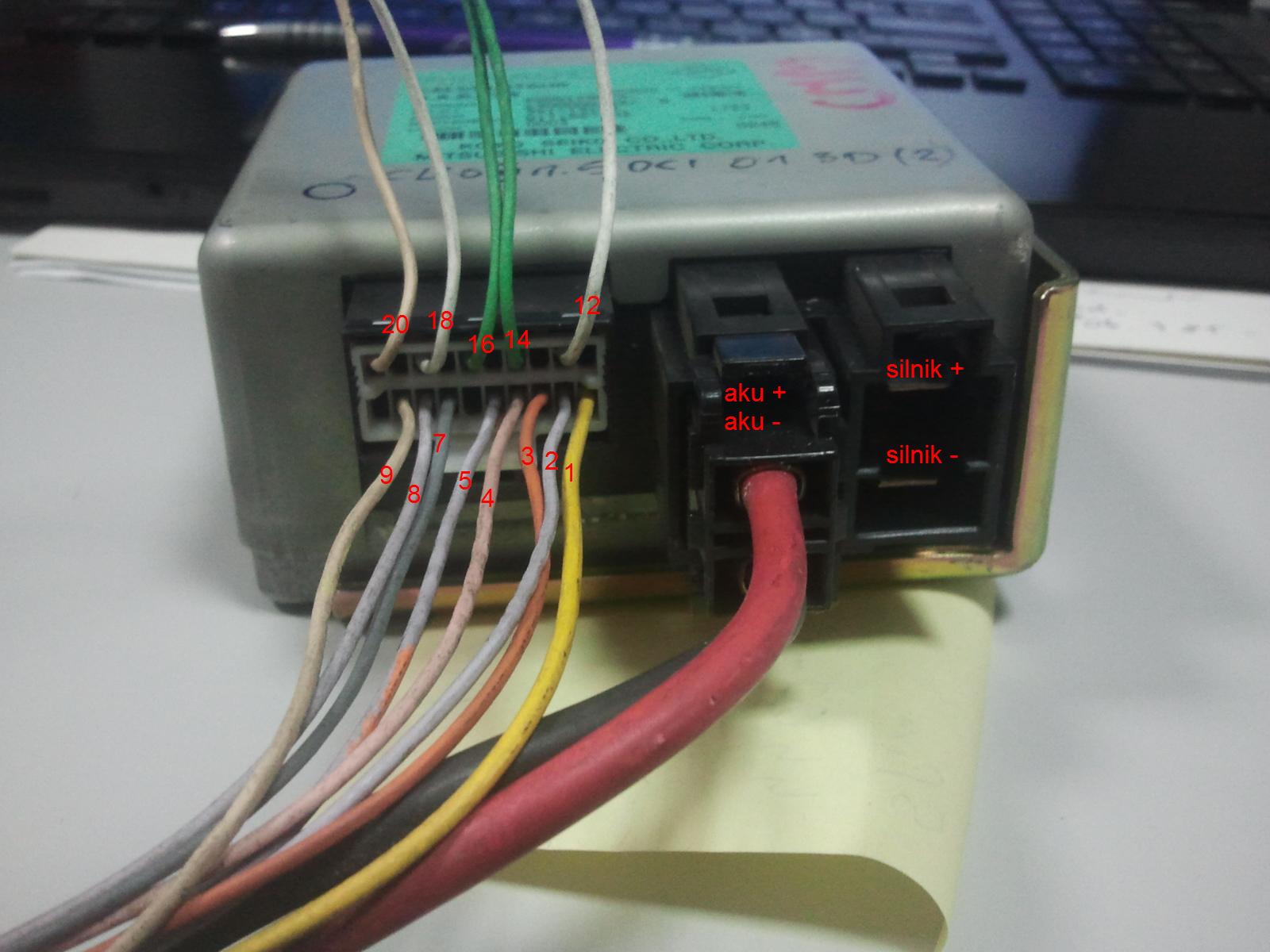

    Przeanalizowałem wszystkie posty i niestety nie udało mi się znaleźć konkretnych odpowiedzi.
    Pacjent: Clio II 1,2 2007r bez wspomagania.
    Operacja: Montaż wspomagania kierownicy.

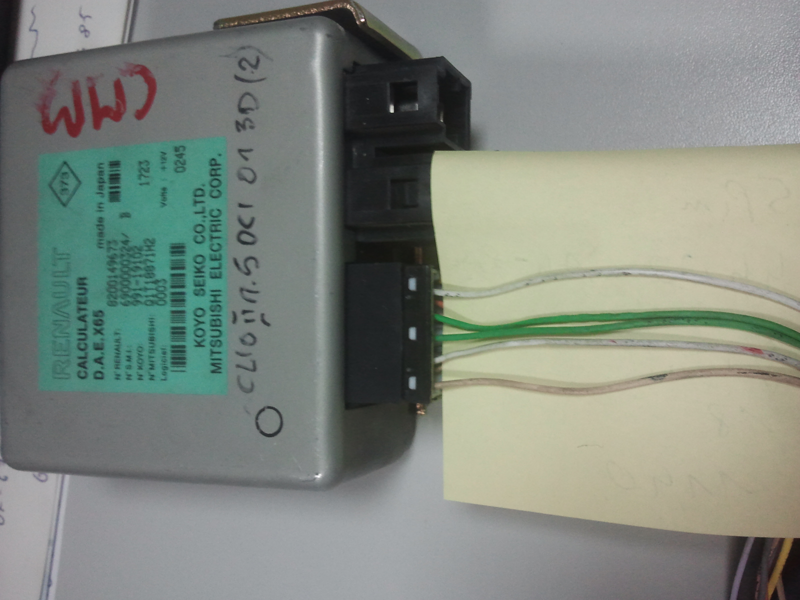

    Mam problem z podłączeniem kabli sterownika z czujnikiem wychodzącym z kolumny kierowniczej (4 piny), czujnikiem z maglownicy (2 piny), obrotomierz, prędkościomierz oraz +12V po stacyjce.
    Mam schemat sterownika D.A.E.X65 (zdj.) oraz sam sterownik tylko ze piny się nie pokrywają z rzeczywistością...
    Mianowicie wedle schematu na pinie 10 powinno być +12V po stacyjce natomiast w sterowniku pin 10 jest nieużywany.
    Czy znajdzie się ktoś to ogarnia temat i podpowie co z czym podłączyć ? lub ewentualnie podjął by się montażu z okolic Krakowa ?
    Dzięki z góry za podpowiedzi.

  • #2 13663066
    Pawel wawa
    Sprawdzić miernikiem czy pin 1 i 10 nie mają przejścia.
  • #3 13678089
    pussiak
    Rozszyfrowałem że jeśli bym obrócił kostkę o 180 stopni to by się zgadzało.
    czyli pin 1 jest pinem 10 a pin 11 jest pinem 20.
    Mam jeszcze pytanko czysto techniczne.
    czy element 1 zaznaczony na zdjęciu jest taki sam w wersji z wspomaganiem i bez wspomagania ?
