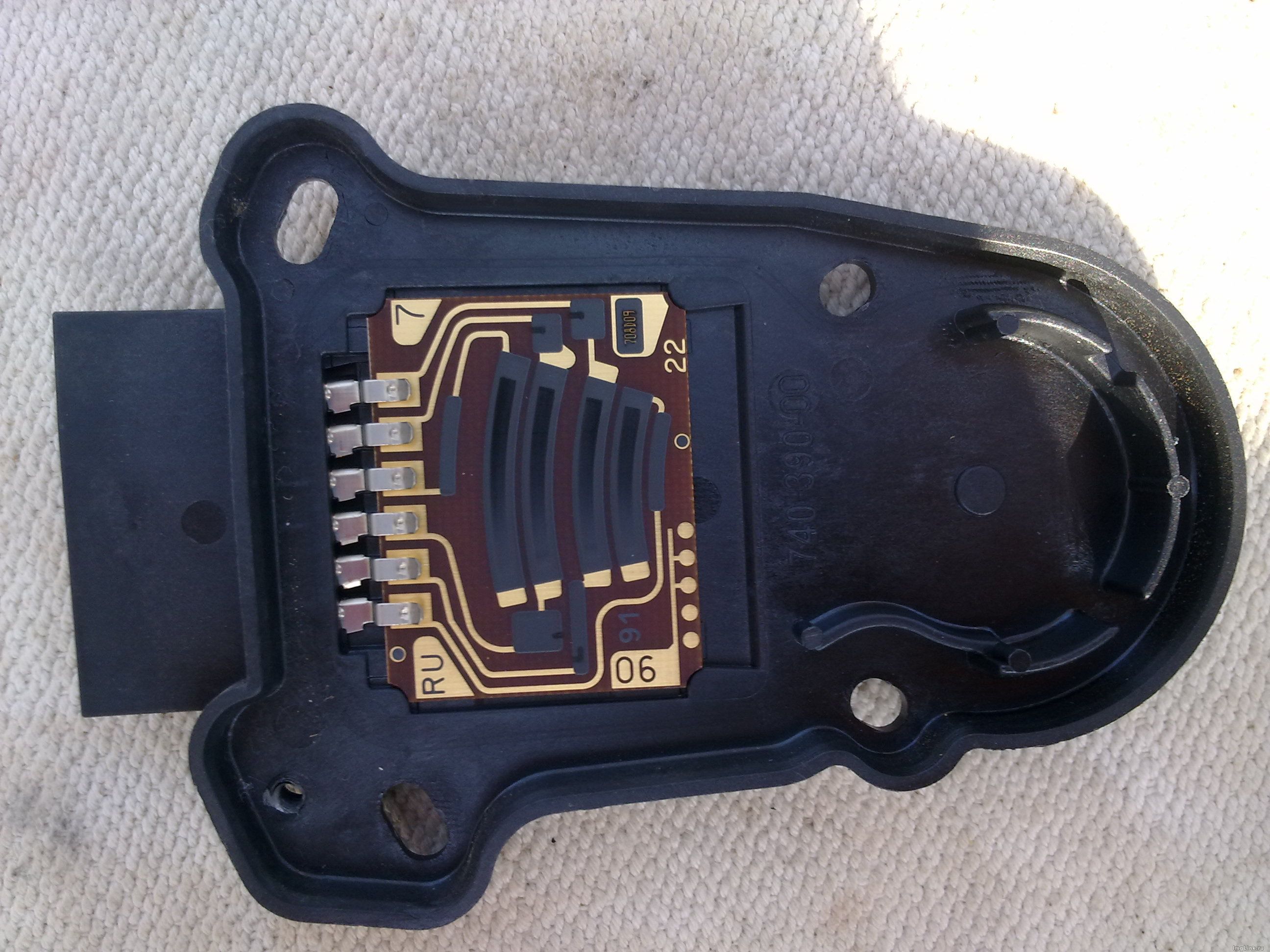

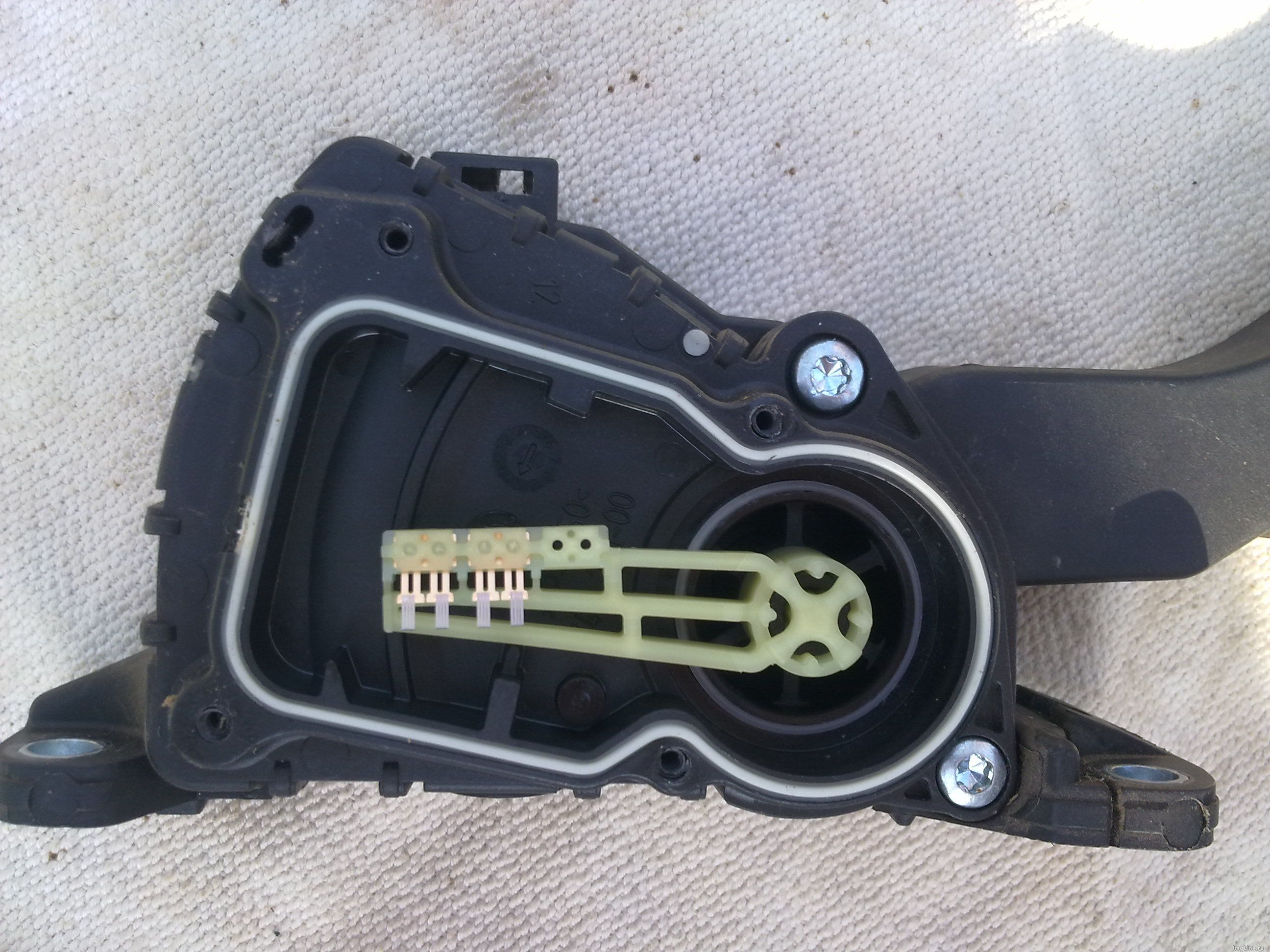

    Obawiam się, że samo poprawienie styków na kostce może nie wystarczyć. Jeśli diagnostyka potwierdzi problem z pedalem gazu, popatrzeć na sygnał z pedału przez oscyloskop. Jak "trzeszczy" pedał do wymiany/regeneracji. Jeśli odczyt pływa, uszkodzona wiązka do sterownika lub sterownik. Sprawdzić linię 5V od sterownika do pedału.

    Pedał z potencjometrem jest przykręcony trzema śrubami, musisz go zdemontować, później odkręcić pokrywkę zaznaczając uprzednio jak były śrubki bo jedna jest od regulacji. Później wyczyść w środku, możesz użyć preparatu kontakt pr. Robiłem to u siebie i obyło się bez wymiany tego elementu, chodzi już drugi rok po regeneracji.
    Dodaje zdjęcia poglądowe. Pozdrawiam.
