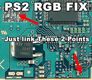

    Do konsoli scph30003 wstawiłem DUO2SE po kilku dniach przyszedł domnie niezadowolony klient okazało się że po pięciu dniach uzytkowania zaczął sie pojawiac problem z wylączającym sie kolorem .
    Po około 40 minutach poprawnego dzialania wyłącza się kolor i wraca dopiero po około 8 godzinach !! nieuzywania konsoli .
    Koloru niema na grach cd,dvd," planszy powitalnej" ale zato jest przes cały czas na filmach DVD.
    DUO2SE podmieniałem.

    Wyślij wiad na mail kkrzyzanowski(_at_)o2.pl to podam schemat rgb fix i rozwiekje problem
  • #3 1503610
    stas
    Ale czy powinienem montować rgbfix do scph30003 ( v4 ) dotej pory rgbfix montowałem tylko w v12.
  • #4 1503742
    Kristoff_PL
    Słuchaj a chip się niegrzeje ? Czasami się tak zdarza że trzeba walnąć fix. Kolejne pytanko. Słuchaj a chip jest dobry ? Może chip jest wadliwy lub się przegrzewa ? Sprubój wlutować inny chip i zobacz co się dzieje.jW pliku masz fix do v4 model płyty GH-007 i załączam też plik do v3 model płyty GH-010
