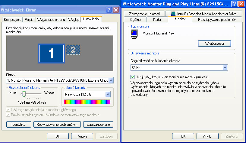

    Witam, monitor td670 miro ,type cp170s -wyświetla na ekranie - no support (brak wsparcia) po wciśnięciu przycisku auto napis znika i jest ok lecz po ponownym uruchomieniu komputera albo po wygaszaczu problem powraca i znowu trzeba wciskać auto .
    Grafika intel zintegrowana komp hp 7100 system xp sp3.
    Jest pci express ale nie mam karty aby sprawdzić na innej grafice.
    Pierwsze co mi przychodzi do głowy to że kiedyś wgrywało się sterowniki do monitorów były na płytach cd ,ja szukałem ale nie znalazłem.
    Drugie to to że pewnie brak wsparcia dla grafiki intela ale to było by głupie ;-)
    Spotkał się kiedyś ktoś z tym problemem? td670 miro cp170s - wyświetla na ekranie - no support

    Może masz źle ustawioną częstotliwość odświeżania nie obsługiwaną przez monitor w ustawieniach karty graficznej ? Zaznacz opcję aby karta graficzna wykrywała maksymalną częstotliwość odświeżania monitora.

    wydaje mi się że jest ok na takich ustawieniach nie powinno być problemu a jednak wyskakuje no support. td670 miro cp170s - wyświetla na ekranie - no support

    A spróbuj ręcznie zmniejszyć czestotliwosc do 60Hz i jak sie wówczas bedzie zachowywal monitor

    Popatrz popatrz takie proste a nie wpadłem na to ;-) wydawało mi się że 85Hz jest w sam raz tymczasem to za dużo dla tego staruszka i widocznie musi mieć 60Hz.
    Jak na razie nic nie wyskakuje ani po wygaszaczu ani po resecie wiec pomogłeś mi za to ci wielkie dzięki za zainteresowanie tematem.
