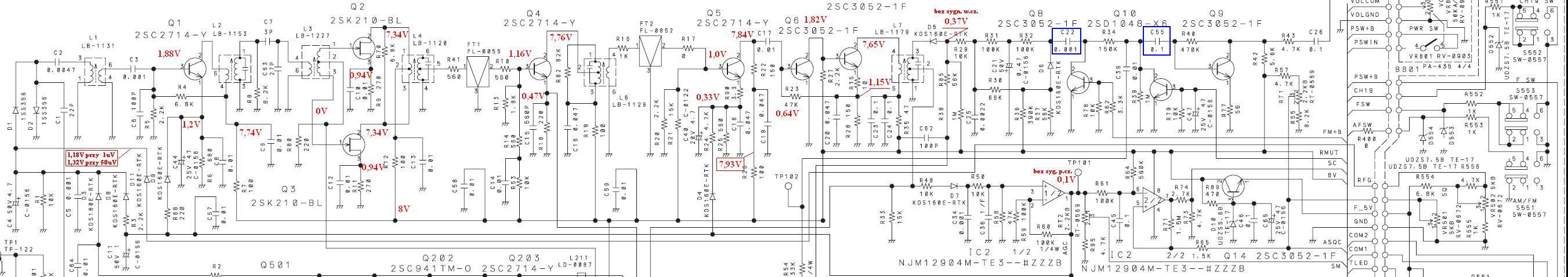

    Zamontowałem antenę Lemm 2001 Turbo w dziurze na dachu. Radio jakie mam to mtech legend 2. Miernik DF2461.
    Problem:
    Otóż pokazuje mi SWR powyżej 3 (ok. 3,5), moc nadawania pokazuje powyżej 10W. Kiedy wybiorę inny kraj (zamiast PL ustawiam UE) to wowczas moc nadawania wskazuje ok.2W a swr ok. 1,5.
    Czy stroik jest padnięty czy gdzieś indziej szukać przyczyny?
    Radio sprawne, kabel nowy, antena nie uszkodzenia.

    Gandziorz
    Okej winny okazał się wskaźnik swr. Po wydłużeniu anteny o kilka mm na 20 kanale jest 1,1 na 1 1,2 a na 40 miedzy 1,2 a 1,3.
    Mam też problem z radiem.
    Nadawanie super, odbiór fatalny. Nikogo nie słyszę.
    Wymieniłem filtr 455khz na murata 455ht i już coś słyszę ale tylko z bliska (do ok. 1km).
    Co jeszcze należałoby sprawdzić?
    Podmieniłem radio i w podmienionym nadawanie i odbiór rewelacyjny.

    Gandziorz
    Novile napisał:
    Pozycję RF-Gaina.Ma być odwrotna do SQ.SQ ma być na min. ( czyli na godz 8-mej ) zaś RG-Gain ma być na max.(czyli na godz 4-tej).
    Jest tak jak piszesz. SQ min, rf max.
    Z wielkim "bólem" mogę napisać, że winowajcą nie jest sam "wskaźnik" a tylko sam Konstruktor i oczywiście Producent. :cry: :D
    Wymieniłem filtr 455khz na murata 455ht ...
    Podpowiem tylko, że w sprzedaży są jeszcze filtry z tej złej partii, która po około 1 roku już pokazywała, że filtry te (455HT) pod wpływem wilgoci, były złe i zwierały napięcia do masy.
    ... już coś słyszę ale tylko z bliska (do ok. 1km).
    Jeżeli już zacząłeś coś tam słyszeć to teraz już tylko elektronika i sprawdzian podstawowych napięć oraz strojenie.
    Sprawdź napięcia i podstrój obwody rezonansowe (L1 ... 4 i L6, L7) :
