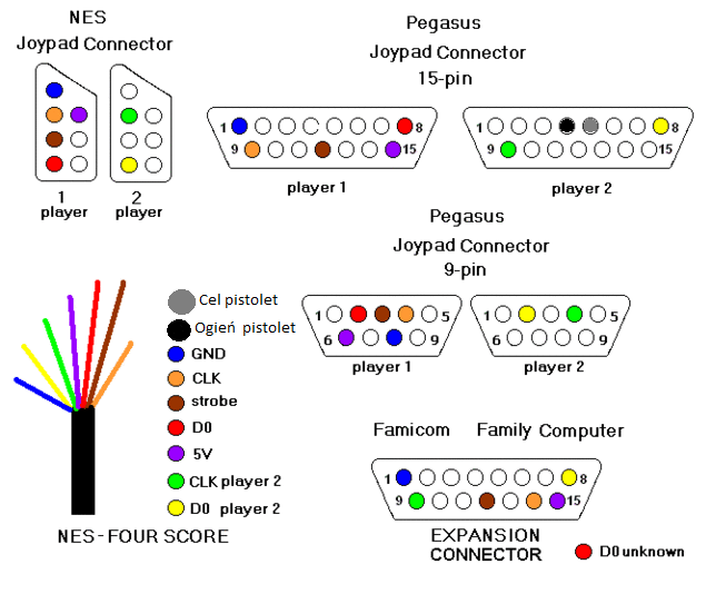

    chciałbym przerobić pistolet od chińskiej podróbki pegasusa z wtyczka db9 na pistolet do oryginalnego pegasusa z wtyczka db15. Wystarczy pewnie tylko pozamieniać kabelki ale nie znam połączeń we wtyczce db15. Prosiłbym o napisanie czy to możliwe a jak tak to podać schemat wyjść we wtyczce db15.
    Z góry dziękuje :D

    Udało się co prawda sam musiałem znaleźć odpowiednie piny ale liczą się chęci. Dla innych zamieszczam schemat gniazda.
    Pegasus - Jak przerobić pistolet z wtyczki DB9 na DB15? Schemat połączeń
