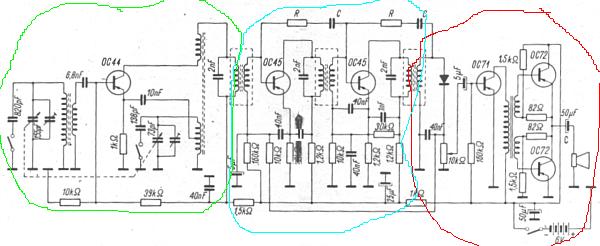

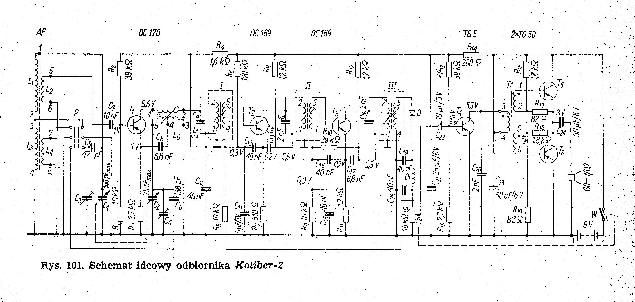

    Chciałbym naprawić stare radio Koliber2 ale za bardzo nie wiem od czego zacząć. Po włączeniu radia brak reakcji.
    Znalazłem taki schemat:
    Koliber2 – radio nie odbiera, bardzo cichy dźwięk, brak regulacji głośności
    Jeden kabel z głośnika idzie do + zasilania , drugi natomiast idzie przez kondensator 50uF.Za kondensatorem na wyjściu głośnika jest 0V natomiast przed kondensatorem ok.3V. Podpiąłem głośnik przed kondensator i radio coś zaczęło burczeć i coś tam cichego w tle gra ( chyba złapało jakąś stacje), gdy kręcę potencjometrem głosu to szum nie robi się ciszej ani głośniej tylko jedynie tak strasznie słabo głos stacji się zmienia. Radio gra bardzo cicho może ktoś z was będzie wiedział gdzie może być problem?
    Próbowałem też podłączyć głośnik przez kondensator 47 uF lecz nic to nie dało.

    Sprawdź sam głośnik, wymień wszystkie kondensatory elektrolityczne a szczególnie 5µF za potencjometrem, sprawdź sam potencjometr

    oraz napięcia podane na schemacie
    Pobór prądu przy max. mocy wyjściowej około 30 mA, głośnik nietypowy - 40 Ω.
    Głośnik gra więc raczej jest sprawny, chodzi ci o kondensator C11 5uF?
    Potencjometr sprawny.
    Pobór prądu to 9 mA.
    Później sprawdzę jak będzie grało na długim drucie i sprawdzę też napięcia na płytce.
    C22 - 10 uF, najlepiej wymienić wszystkie, jak napisał SP8JUX, zimne luty?, tu uwaga tranzystory germanowe są mało odporne na przegrzanie podczas lutowania.

    Po wymianie c22 siła głosu zaczęła działać.
    Gdy radio jest rozkręcone to coś tam brzęczy w głośniku, natomiast gdy złoże wszystko do kupy to radio przestaję burczeć w głośniku jest tylko cisza. Dam se z tym spokój dzięki wszystkim za zainteresowanie.

    Częstą usterką Kolibra było przerwanie ścieżki na styku miedź punkty lutownicze transformatora oraz słabe luty, szczególnie tranzystorów.

    Jeśli dokładnie sprawdziłeś same lutowania elementów, kondensatory elektrolityczne i wszystko inne co widać optycznie... to, z żalem, ale raczej trzeba odpuścić.
    To nie jest odbiornik... o bezpośredniej detekcji sygnału odbieranego - to jest radio dwuzakresowe z przemianą i torem częstotliwości pośredniej.
    Może być odstrojone, zatem bez jakiegoś zaplecza i podstawowej wiedzy na ten temat... trudno będzie uruchomić ten odbiornik. Zachowaj go jako pamiątkę techniczną - to radio w "ówczesnych" czasach całkiem dobrze spełniało swoją rolę, to nie była jakaś mało czuła, tandetna zabawka, był to jeden z pierwszych krajowych odbiorników tranzystorowych... który np. znakomicie sprzedawał się podczas wakacyjnych wyjazdów do Bułgarii, Rumunii itp.

    Novile -rdzenie po tylu latach na pewno zmieniły swoje właściwości.
    Pomiar napięć .Bardzo awaryjne były kondensatory ceramiczne (szare 40/47 nF rurki),w zasadzie wszystkie do wymiany, przerwy dostawały kond. styrofleksowe przy filtrach pcz (lekko naciągając i łapały styk folią aluminiowa z końcówką/wyprowadzeniem kondensatora) Cewki na antenie ferrytowej dostroić(przesuwając cewki), zaczynamy od zakresu fal średnich.
    Awaryjny przełącznik zakresów (wytarte styki) przemyć spirytusem!! itp żeby nie rozpuścić plastykowej konstrukcji.
    Jakiś generator szerokopasmowy w pobliżu anteny pcz na max sygnału w głośniku stroimy.
