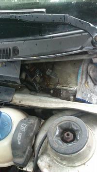

    Witam posiadam problem ze swoim samochodem Seat Toledo I 1.9D.
    Po przekreceniu kluczyka kontrolka swiec sie swiecie po chwili mruga z 10s i gasnie. Rozrusznik kreci ale samochod nie chce odpalic. Dzieje się tak gdy jest zimny silnik. SEAT TOLEDO I 1.9D - Rozrusznik kręci, ale silnik nie odpala na zimno
    Czytalem cos o przekazniku 109 ale nie mam takiego.
    Chciał bym również dowiedziec się od czego to sa styki?
    Prosze o pomoc
  • #2 13681405
    Pawel wawa
    Uszkodzony układ grzania świec. Może tylko same świece, może bezpiecznik, może "sterownik".
  • #3 13681457
    eyyy1991
    Swiece nowe wymienione nie dawno.
    Bezpieczkik powiesz ktory to jest dodalem zdjecie z bezpiecznikami.
    Może to być też wina czujnika temperatury silnika?
