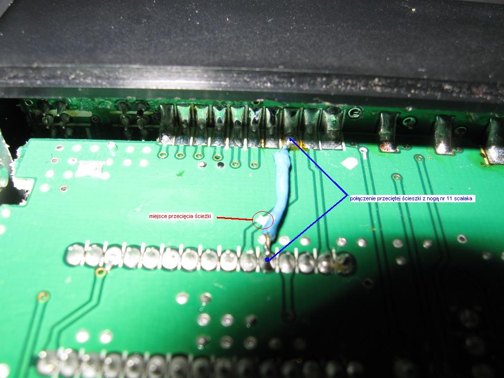

    Witam, wiem, że tematów o tym sporo, ale nigdzie nie znalazłem odpowiedzi na moje pytanie...
    Da się przerobić tak, że dając na CH to wtedy miga szybka 19 a jak dam na szybką 9 przełącznik to wtedy można wybierać kanały.
    Chciałbym, aby przerobić to na odwrót, czyli wciskam szybką 9 i wtedy mam szybką 19 a CH zostaje tak jak jest czyli wybór kanałów. Podmieniam tylko 9 na 19.
    Czy wie ktoś jak to zrobić?
    Z góry dzięki!
    Coś bardzo słabo szukałeś. :D
    Zdjęcie z elektrody :
    Alan 109 - modyfikacja szybkiej 9 na 19
    tylko że to nie o to mi chodzi
    Po uważnym przeczytaniu 1-szego postu już "załapałem" w czym rzecz. :D
    Ty potrzebujesz jakby dwóch rzeczy naraz :
    1. przerobienie z szybkiej "9" na "19"
    2. odwrócić logikę połączenia CH z "9"
    To całkiem proste rozwiązanie.
    Wykonujesz przeróbkę jak podawałem wyżej ("9" na "19") i później przecinasz połączenie na przełączniku 9/CH i łączysz ten przełącznik o jakby 180 st. (z tyłu płyty PCB), pozostawiając go mechanicznie na miejscu a zmieniając połączenia przewodzikami z góry przełącznika na dół i odwrotnie.

    Przemek1259
    No dokładnie przełącznik CH ma zostać tak jak jest, a 9 przerobiona na 19 bo 9 mi nie potrzeba. Mógłbyś narysować na tych dostępnych schematach jak to zrobić?
    PS nie wiem czy dobrze zrozumiałem, ale na 9 nie ma być CH tylko w momencie przelaczenia na 9 pojawia się 19 a CH czyli wybór kanałów się nie zmienia
  • #8 13724927
    Przemek1259
    I tak jak na tym schemacie, będzie wtedy tak że zamiast 9 jest 19 a CH zostaje tak jak było? Bo takie same schematy są że na CH jest 19 a na 9 jest CH...
  • #9 13726724
    jacu1234567890
    Tak na szybkiej 9 będziesz miał 19 a CH pozostaje bez zmian.
